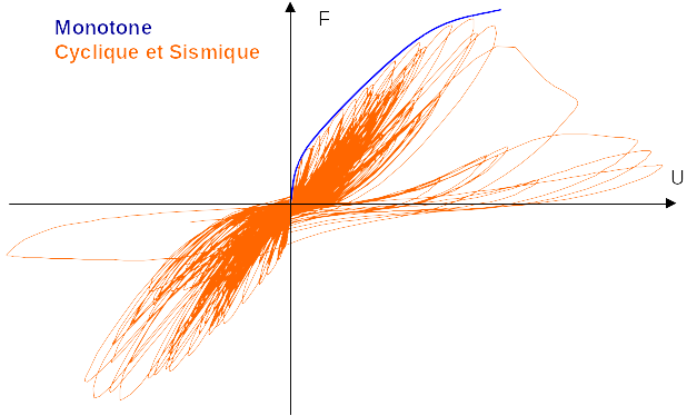

Cyclique
L’observation de la courbe de contrainte - déformation en traction - compression cyclique ( Figure 4.1.1-c ) met en évidence deux aspects importants:
  • la dissymétrie des seuils en traction et en compression (\({\sigma}_{c}=10{\sigma}_{t}\) environ);
  • la refermeture des fissures. On reprend de la rigidité en compression lorsque les fissures sont refermées (effet unilatéral).

Spécificités des études sismiques#
Dans les études sismiques, il est tout d’abord impératif de représenter correctement la fissuration du béton en traction:
  • diminution brusque de la contrainte post-pic,
  • diminution du module de décharge,
  • apparition de déformations irréversibles.
Étant donné l’aspect cyclique des chargements sismiques, il est ensuite primordial de prendre en compte l’aspect unilatéral du béton:
  • dissymétrie des seuils,
  • refermeture des fissures (reprise de rigidité).
Enfin, en fonction du niveau de contrainte atteint en compression dans l’étude, il est nécessaire de représenter correctement le comportement non linéaire ductile du béton en compression:
  • accroissement non linéaire de la contrainte jusqu’au pic puis adoucissement,

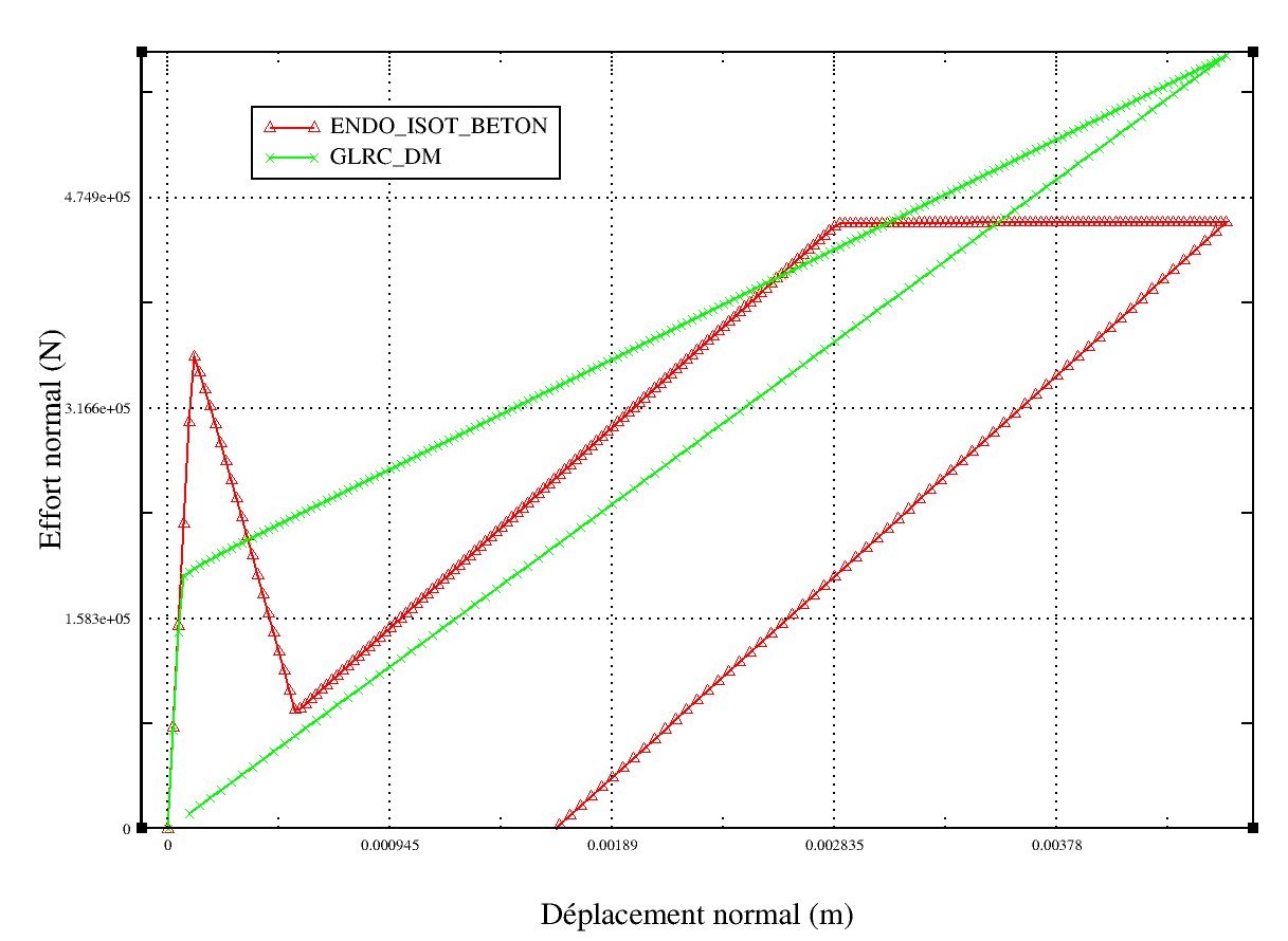

Modèle ENDO_ISOT_BETON#
Ce modèle tridimensionnel ([R7.01.04] et Error: Reference source not found ]) est basé sur la théorie de l’endommagement ( Figure 4.4.1-a et Figure 4.4.1-b ), la variable d’endommagement étant scalaire (endommagement isotrope). Les intérêts principaux de ce modèle sont sa simplicité (deux ou trois paramètres d’entrée) et son écriture théorique thermodynamiquement fondée.
Détermination des paramètres du modèle:
On a 3 paramètres pour le modèle ENDO_ISOT_BETON [U4.43.01] en plus des paramètres élastiques classiques \(E\) (module de Young) et \(\nu\) (coefficient de Poisson):
  • SYT est la contrainte maximale en traction simple. La valeur de ce paramètre est une donnée expérimentale classique du béton. SYT est en général de l’ordre de 1 à 4 MPa ( Figure 4.4.1-a );
  • D_SIGM_EPSI est la pente de la courbe post-pic en traction ( Figure 4.4.1-a ). Ce paramètre joue un rôle prépondérant dans la réponse de la structure. Il est nécessaire d’utiliser une pente post-pic suffisamment raide afin que la propagation de l’endommagement soit correctement représentée par le calcul. Cependant l’utilisation d’une pente post-pic réaliste entraîne des problèmes de convergence importants. En effet, plus le comportement du matériau est adoucissant plus la convergence devient difficile. La valeur de ce paramètre est approximativement de -0.2 à -0.6 fois le module d’Young. En pratique, on doit souvent diminuer la valeur de ce paramètre afin de ne pas avoir une non convergence du calcul;
  • SYC est la limite élastique en compression simple. On rappelle que le modèle ENDO_ISOT_BETON est quasi-linéaire en compression (pas de non linéarité en compression). L’utilisation de ce paramètre optionnel permet de rendre le seuil d’endommagement dépendant du confinement [R7.01.04]. Pour des contraintes inférieures à SYC, on a un comportement du béton linéaire réaliste. Au-delà de SYC (limite élastique), le modèle n’est plus représentatif du comportement du béton. SYC vaut environ 10 fois la contrainte au pic de traction SYT, en valeur absolue. Si on n’utilise pas ce paramètre, la limite élastique en compression est prise de l’ordre de SYT, ce qui est trop faible. L’utilisation de ce paramètre est donc conseillée d’autant plus qu’il n’aggrave pas à priori les problèmes de convergence.
Variables internes:
  • \(\mathrm{V1}\) : valeur de l’endommagement,
  • \(\mathrm{V2}\) : indicateur d’endommagement (0 pour le régime élastique (endommagement nul), 1 si endommagé, 2 si rompu (endommagement égal à 1)).
ENDO_ISOT_BETON permet de modéliser:
  • le comportement fragile du béton en traction;
  • le comportement unilatéral du béton (refermeture des fissures par une reprise de rigidité).
ENDO_ISOT_BETON ne permet pas de modéliser:
  • le comportement non linéaire en compression;
  • l’anisotropie du matériau;
  • les déformations irréversibles en compression et en traction;
  • les boucles d’hystérésis en charge - décharge.
../../../../_images/101CFBE40000615C000044BB4120BF9DDDE30597.svg ../../../../_images/101CF6640000615C000044BB72BB5F752286E25D.svg
Figure 4.4.1-a : relation \((\sigma -\epsilon )\) en traction cyclique ENDO_ISOT_BETON .
Figure 4.4.1-b : relation \((\sigma -\epsilon )\) en traction – compression cyclique ENDO_ISOT_BETON .

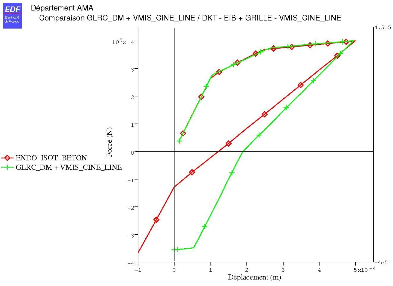

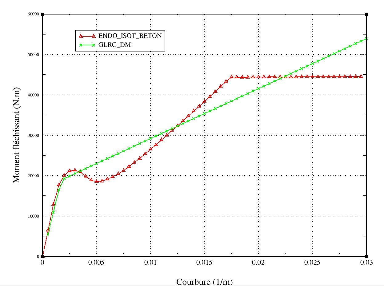

Modèle GLRC_DM#
Le modèle GLRC_DM[R7.01.32] est un modèle «global» de béton armé basé sur une formulation par homogénéisation heuristique pour les plaques et coques en béton armé. Il s’agit d’un modèle d’endommagement formulé en terme de relations déformations/contraintes généralisées (extension membranaire, courbure, distorsion et efforts membranaires, moments fléchissants, efforts tranchants). Il possède 2 variables d’endommagement couplées décrivant l’endommagement par flexion-extension (une pour chaque face de la plaque), et donc l’anisotropie induite par l’endommagement. Il peut être utilisé en situations thermomécaniques (distribution de température affine dans l’épaisseur de la section de béton armé).
Comme on homogénéise le comportement du béton et de l’acier, le modèle global n’est pas adoucissant. De ce fait, on évite la plupart des problèmes de non-convergence. De plus, on évite ainsi les problèmes de localisation de l’endommagement. On se reportera à [R7.01.32] pour la description détaillée du modèle.

Afin de recaler les paramètres du modèle GLRC_DM, l’utilisateur peut souhaiter conserver dans l’approche globale par rapport à une modélisation plus réaliste:
  • la raideur élastique initiale (et donc la fréquence propre initiale),
  • la limite d’élasticité,
  • la dissipation d’énergie (ou amortissement) définie par l’aire de la courbe de réponse sur un cycle,
  • la déformation maximale atteinte,
  • la dégradation de la raideur.
Sur les Figure 4.4.5-a et Figure 4.4.5-b , on a réalisé le recalage de manière à avoir approximativement l’aire sous les deux courbes (ENDO_ISOT_BETON et GLRC_DM) identique dans la gamme de chargement \((\epsilon -\sigma )\) visée dans l’analyse sismique (équivalente à l’énergie dissipée). On a cherché, de plus, à garder des limites élastiques proches dans les deux modèles.
../../../../_images/10000000000004C10000037AE7E0A41406B7768B.jpg ../../../../_images/10000000000004E0000003A0C75094041B589572.jpg
Figure 4.4.5-a : réponse GLRC_DM et ENDO_ISOT_BETON - test en traction-compression.
Figure 4.4.5-b : réponse GLRC_DM et ENDO_ISOT_BETON - test en flexion.

La méthodologie actuellement mise en œuvre consiste à identifier les paramètres GLRC_DM + VMIS_CINE_LINE en membrane par rapport au modèle DKT - ENDO_ISOT_BETON (béton) + GRILLE - VMIS_CINE_LINE (armatures) sur un test élémentaire en traction – compression.
Il est conseillé d’exploiter le cas-test SSNS106F qui traite le cas de la traction-compression cyclique pour le modèle GLRC_DM + VMIS_CINE_LINE. On obtient une courbe de réponse présentée Figure 4.4.6-a .
../../../../_images/100000000000052A000003C48D65010F5F064D9B.jpg
Figure 4.4.6-a : réponse élémentaire – test en traction-compression.

Analyse push-over (quasi-statique non linéaire monotone)#
Il s’agit d’appliquer à la structure un déplacement monotone croissant pour la solliciter de manière équivalente à un chargement sismique (push-over ou poussée progressive). Ce chargement correspond à une force d’inertie répartie, correspondant à la distribution de masse d’un mode vibratoire choisi, souvent le mode fondamental. On peut aussi choisir de prendre, à la place de ce mode, la solution statique sous l’action d’une accélération d’entraînement uniforme dans la structure, dans la direction du mouvement sismique.
On sollicite la structure jusqu’à la création des fissures et la plastification des armatures qui, à l’extrême, peuvent conduire à la ruine de la structure. Ce cas de chargement constitue une sorte de courbe enveloppe à la réponse non linéaire statique cyclique ( Figure 6.4.2-a ).
L’intérêt principal de ce calcul est d’analyser le comportement de la structure pour des niveaux élevés de non linéarité (endommagement) ce qui permet d’appréhender une certaine redistribution des efforts, la ductilité de la structure – sa capacité de dissiper de l’énergie mécanique. On peut aussi mettre en évidence d’éventuels problèmes de convergence dans le modèle de comportement de béton utilisé. L’effort de calcul est donc bien moindre que pour un véritable calcul dynamique non linéaire transitoire
Ce calcul nécessite en revanche qu’on puisse définir un chargement de type push-over pertinent. De plus, sa mise en œuvre peut être coûteuse en temps.
Une fois le calcul statique non linéaire effectué, on représente sur un diagramme la dépendance d’un déplacement caractéristique en un point de contrôle donné (par exemple le déplacement du centre de gravité du toit du bâtiment) en fonction d’un effort caractéristique (par exemple l’effort tranchant global à la base), dans la direction du séisme. On considère ensuite cette réponse comme étant celle d’un oscillateur à un degré de liberté non linéaire équivalent. On convertit d’abord le déplacement caractéristique en déplacement spectralpour le modeconsidéré au point de contrôle donné. Puis on convertit l’effort global à la base en pseudo-accélération spectrale, à l’aide de la masse modale effective du mode choisi. Cette conversion de la courbe de capacité produit un spectre de capacité , qu’on convient souvent de lisser sous forme élastoplastique parfaite, avec un plateau.
On peut donc confronter ensuite ce spectre de capacité au spectre de réponse du signal sismique, représenté sous forme de courbe de demande sous forme de diagramme pseudo-accélération–déplacement obtenu à partir du spectre de réponse sismique. Le spectre de réponse est tracé pour une valeur d’amortissement réduit compatible avec le niveau de déformation atteint en régime non linéaire. La comparaison permet ensuite de déterminer le point de fonctionnement de la structure étudiée par intersections des courbes de capacité et de demande, pour la valeur de la pulsation de référence à ce point de fonctionnement; cette dernière est établie ainsi de manière itérative.
Bien entendu cette méthode, qui suppose que le mode étudié est prépondérant, néglige complètement la combinaison due au couplage des modes dynamiques de la structure, leur variation durant l’endommagement, les effets de cyclage et de décharge… De plus, le résultat de cette méthode dépend du choix du point de contrôle dans la structure, qui joue sur le spectre de capacité. Il n’existe pas de critère permettant d’estimer l’erreur commise par cette méthode simplifiée.
Analyse statique cyclique#
On peut réaliser un calcul non linéaire statique cyclique en appliquant aux appuis de la structure le déplacement imposé issu du signal sismique ( Figure 6.4.2-a ).
L’intérêt principal de ce calcul est d’analyser le comportement de la structure pour des niveaux de non linéarité (endommagement) proches de ceux rencontrés dans le cadre du calcul dynamique non linéaire et de mettre en évidence d’éventuels problèmes de convergence dans les modèles de béton utilisés.
Ce calcul nécessite que l’on dispose de cette évolution temporelle en déplacement (cf. § 5.4 ). De plus, sa mise en œuvre peut être coûteuse en temps.
Figure 6.4.2-a : réponse statique non linéaire monotone (push-over) et statique non linéaire cyclique.
