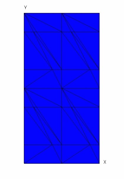

../../../../_images/Object_114.png
Figure 3.2-a: Le maillage de la modélisation A.
Le maillage comporte 4 mailles de type QUAD4, représentées sur la figure 3.2-a.

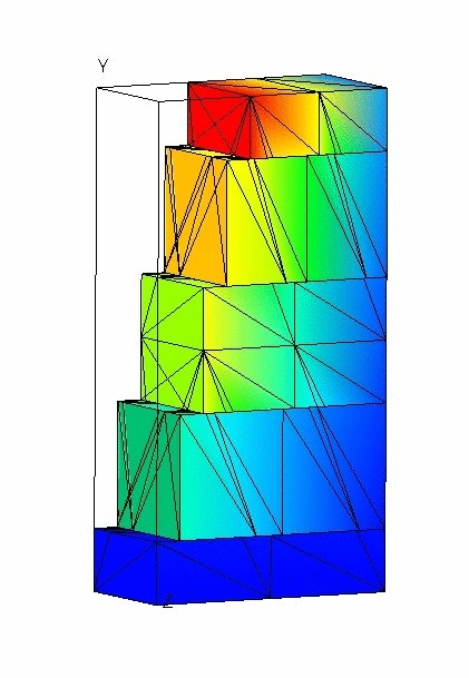

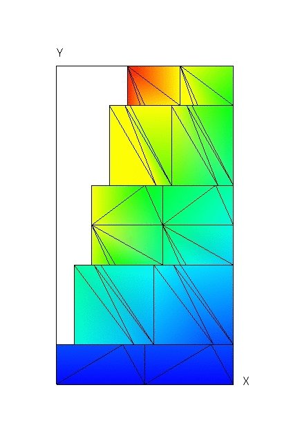

../../../../_images/10000000000001A500000261F61AD6896559AD99.jpg ../../../../_images/10000000000001A500000261AE4D0936369D3845.jpg
Figure 3.4-a : Déformée de la structure.

Les grandeurs testées sont identiques à celles décrites dans la modélisation A. On obtient la déformée en escalier de la figure 3.4-a.

Les grandeurs testées sont identiques à celles décrites dans la modélisation A. On obtient la déformée en escalier de la figure 5.4-a.
SOMM_ABSpour DX- \(\text{Depl\_X}\) (coté maître)
SOMM_ABSpour DY- \(\text{Depl\_Y}\) (coté maître)
SOMM_ABSpour DX- \(\text{Depl\_X}\) (coté esclave)
SOMM_ABS pour DY- \(\text{Depl\_Y}\) (coté esclave)
Tableau 5.3-1
../../../../_images/10000000000001A5000002612D587ACE210A0526.jpg
Figure 5.4-a : Déformée de la structure.
