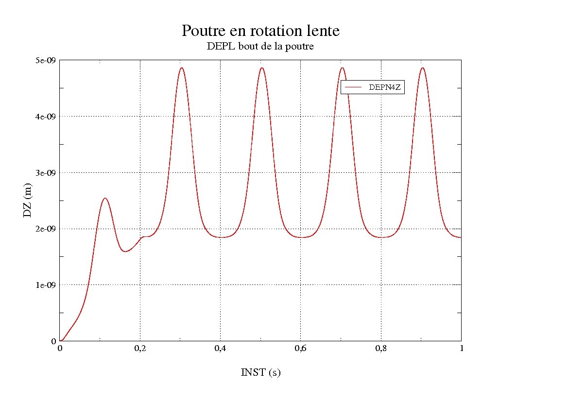

On constate, en traçant le déplacement de l’extrémité de la poutre soumise au moment de flexion, que la fissure s’ouvre et se ferme selon l’angle du fond de fissure par rapport à la direction du moment exercé.
../../../../_images/10000000000004910000033A9E5A74EA2C97EFB6.jpg
Figure 3: Déplacement de l’extrémité du rotor soumise au moment de flexion

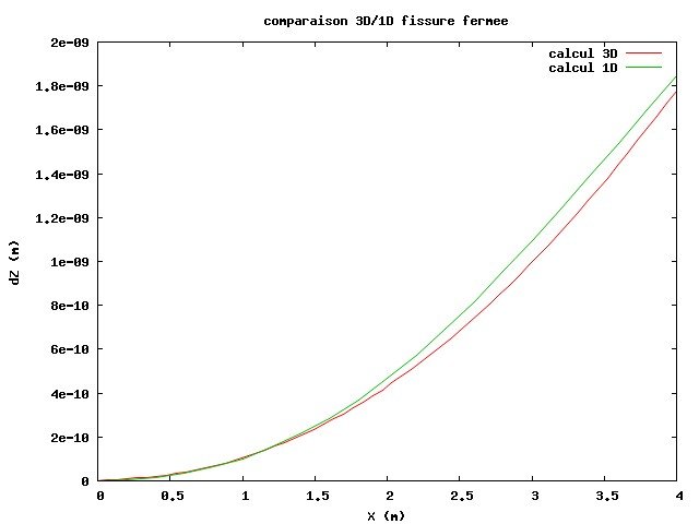

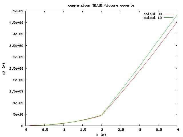

On trace la fibre neutre de la poutre pour la fissure fermée (figure 4) et pour la fissure ouverte (figure 5). Elles sont comparables.

../../../../_images/1000000000000280000001E06B46DA29BDFB3986.jpg
Figure 4: Comparaison 1D/3D fissure fermée
../../../../_images/1000000000000280000001E0B48C560F15B527F1.jpg
Figure 5: comparaison 1D/3D fissure ouverte

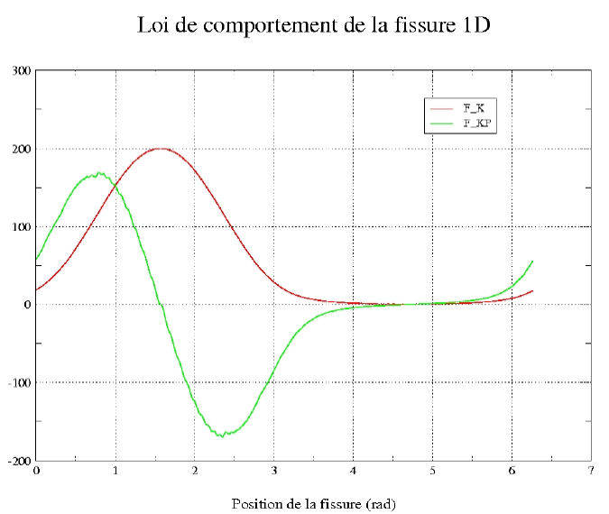

Résultats : Loi de comportement de fissure 1D#
La loi de comportement de la fissure 1D est tracée sur la figure ci-dessous.
../../../../_images/10000200000002A30000023AFB2F8DDDACB59BEE.png
Figure 7: Loi de comportement de la fissure 1D
