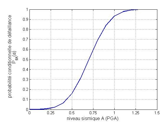

Dans le graphique ci-dessous, on donne un exemple de courbe de fragilité pour \({A}_{m}=0.68\) et \(\beta =0.25\) :
../../../../_images/1000000000000230000001A448324463B71C753F.jpg
Figure 3.2.2-a: Probabilité conditionnelle de défaillance en fonction du PGA
