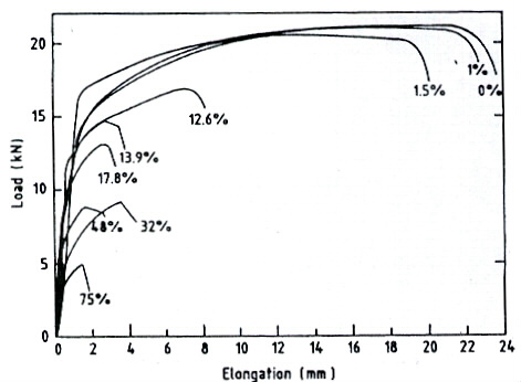

Les résultats des essais de traction d’A.A. Almusallam [bib2] ont été utilisés pour identifier la loi de comportement de l’acier non corrodé et la dépendance de la déformation plastique à rupture en fonction du taux de corrosion.

Dans le cas uniaxial, la déformation plastique à rupture \({\varepsilon}_{R}\) dépend du taux de corrosion. Cette évolution est présentée sur la [Figure 3.2-b].
15 %
../../../../_images/Forme21.gif ../../../../_images/10000000000001D70000015A6B29E8B483CE62B9.png
../../../../_images/Object_46.svg
Figure 3.2-a: Influence de la corrosion sur le comportement de l’acier en fonction du taux de corrosion
Figure 3.2-b: L’évolution de la déformation plastique à rupture en fonction du taux de corrosion
On déduit de ces données expérimentales (essais de traction) la variation de la déformation plastique à rupture en fonction du taux de corrosion:
\({T}_{c}<\text{15\%}\Rightarrow \text{}{\epsilon}_{R}\text{=-0}.0111\text{Tc+}0.2345\) éq 3.2- 2
\({T}_{c}>\text{15\%}\Rightarrow {\epsilon}_{R}\text{=-0}.0006\text{Tc+}0.051\) éq 3.2- 3
