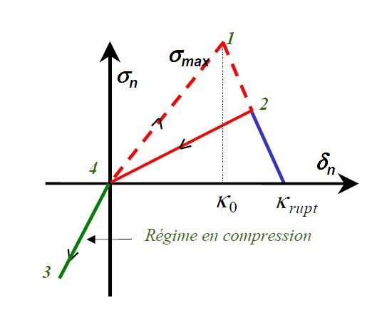

Dans un premier temps, le joint suit un chargement de type aller-retour en mode \(I\) ce qui permet de tester le profil de la courbe force déplacement à différents instants pour ce type chargement. Dans la deuxième partie, on charge d’une manière séquentielle en mode \(I\) , puis en mode \(\mathit{II}\) (ou \(\mathit{III}\) selon la modélisation). Ensuite on modifie le chargement en mode \(I\) et décharge en mode \(\mathit{II}\) . On sollicite ainsi le couplage entre les deux modes de chargement (on vérifie, par exemple, que la pente tangentielle évolue en fonction du chargement normal). On teste aussi le profil de la courbe force déplacement pour l’effort tangentiel.
En mode \(I\) pur#
On présente la solution analytique de la réponse globale du système écrite dans le repère local \((n,t,\tau )\) . On applique un chargement colinéaire à la normale: \(U=Un\) , l’élément cohésif s’ouvre en mode \(I\) pur et les contraintes tangentielles ainsi que les sauts tangentiels restent nuls. On se ramène donc à un problème scalaire. On note \(\sigma =n.\sigma .n\) l’unique composante non nulle du tenseur des contrainte de l’élément élastique dans le repère local:
../../../../_images/1000000000000211000001D61843A8DE8569DDEE.jpg
Fig. 675 Chargement aller-retour en mode \(I\) loi de JOINT_MECA_RUPT#

On ouvre le joint jusqu’à l’endommagement partiel [1]_. \(U=\beta \times {U}_{\mathit{el}}+(1-\beta )\times {U}_{max}\) Où \(\beta =0.2\) . Ensuite il passe dans la zone de compression \(U=-{U}_{\mathit{el}}\) . Enfin le joint est mis en traction jusqu’à l’endommagement complet \(U={U}_{max}\) . On teste la réponse globale (la résultante de la force nodale, FN) du système (joint et cube) dans le repère local. Les valeurs de référence sont analytiques (voir page 6 ).
Mode \(\mathrm{II}\)
Le joint est ouvert en mode \(I\) jusqu’à l’endommagement partiel, ensuite il est sollicité en mode \(\mathit{II}\) . On teste les pentes de rigidité tangentielles à deux valeurs d’ouverture normale. Le caractère incrémental de l’évolution tangentiel fait modifier la contrainte tangentiel pendant la décharge partielle en mode \(I\) ce qui rend complex son estimation analytique. Nous la testont donc après la décharge par regression.
On note par:
\({\sigma}_{\mathit{pena}}={\sigma}_{max}{P}_{\mathit{cont}}\times (E+{L}_{\mathit{cube}}\times {K}_{N})/(E+{L}_{\mathit{cube}}\times {K}_{N}\times {P}_{\mathit{cont}})\)
\({\sigma}_{t}({\delta}_{n})={K}_{T}\times (1-{\delta}_{n}/{L}_{\mathit{CT}}){U}_{t}\)
Grandeur testée
Tolérance ( \(\text{\%}\) )
mode \(I\)
FN, valeur au pic
\({\sigma}_{max}\) , soit \(\mathrm{1.D05}\)
0.10
FN, valeur endommagée
\(\beta {\sigma}_{max}\) , soit \(\mathrm{2.D04}\)
0.10
FN, valeur en compression
\({\sigma}_{\mathrm{pena}}\) , soit \(-\mathrm{2.D05}\)
0.10
