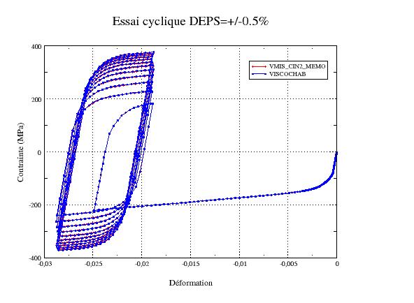

On comparera les résultats obtenues avec VISC_CIN2_MEMO avec ceux obtenus avec VISCOCHAB, à la fin du pré-écrouissage et au bout de 10 cycles. Les courbes ci-dessous mettent en évidence de l’effet de mémoire (par comparaison avec VISC_CIN2_CHAB qui ne le modélise pas ): après un pré-écrouissage, les cycles à déformation imposée se stabilisent à une amplitude de contraintes supérieure à celle obtenue sans effet de mémoire:

Pré-écrouissage en traction puis cycles à déformation imposée, comparaison VISCOCHAB et VISC_CIN2_MEMO. 250 pas de temps pour 10 cycles.

../../../../_images/1000000000000250000001B25F84992841F320B6.jpg
La différence de \(\text{0.8\%}\) sur les contraintes à l’instant final s’estompe si on raffine le pas de temps: avec un pas de temps 2 fois plus fin, l’écart devient \(\text{0.4\%}\) .
