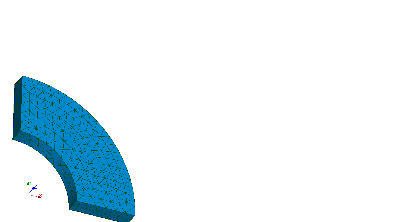

Il s’agit d’une modélisation 3D.
Le maillage est non structuré et comprend 1550tétraèdres quadratiques (TETRA10).
../../../../_images/1000000000000547000002E2ACD65ED833B3680F.png
Grandeurs testées et résultats de la modélisation C#
On teste la contrainte, la déformation plastique et le déplacement à l’issue de la phase de chargement au point \(r={R}_{\mathit{ext}}\) , \(z=H\) (sur la face avant, de sorte que \({e}_{r}={e}_{x}\text{}\) et \({e}_{\theta}={e}_{y}\) ).
