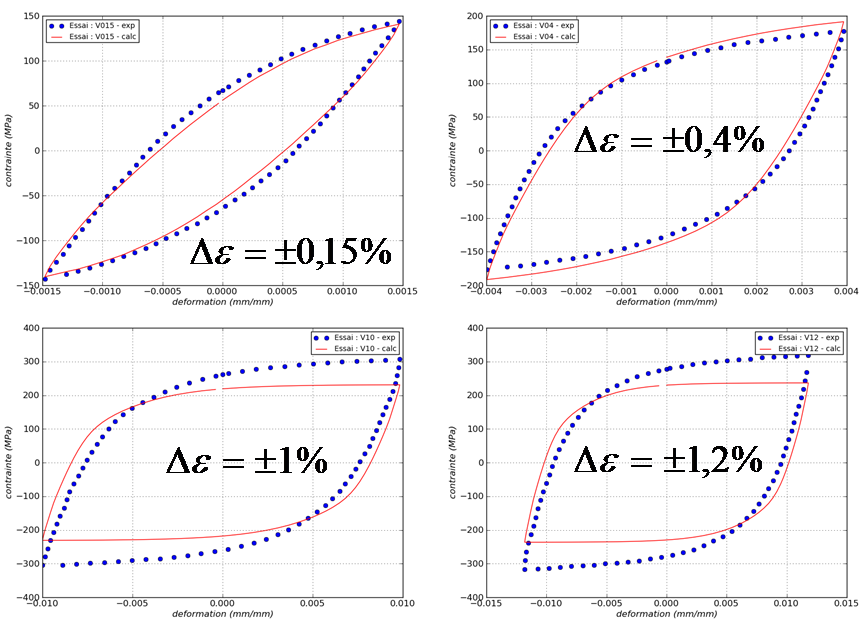

A titre d’illustration on compare sur la figure 2-3 les trajets de chargements expérimentaux et simulés pour des chargements cycliques à différents niveaux d’amplitude. La loi de comportement utilisée a été identifiée sur une plage d’amplitude de déformation totale comprise entre \(\pm 0,2\text{\%}\) et \(\pm 0,7\text{\%}\) (avec des essais à des chargements intermédiaires à \(\pm 0,3\) et \(\pm 0,5\text{\%}\) ). On peut donc considérer que cette plage d’amplitude correspond a priori au domaine de validité de la loi en termes d’amplitude de déformation.
L’essai le moins chargé a été réalisé sous une amplitude de \(\pm 0,15\text{\%}\) . Ce niveau est proche de la limite du domaine de validité et la loi de comportement semble pertinente malgré une légère extrapolation.
L’essai à \(\pm 0,4\text{\%}\) est situé dans le domaine de validité. L’interpolation entre les résultats à \(\pm 0,3\) et \(\pm 0,5\text{\%}\) utilisée pour l’identification s’avère satisfaisante.
Pour les deux essais à \(\pm 1\text{\%}\) et \(\pm 1,2\text{\%}\) on constate que l’extrapolation du modèle vers des amplitudes de chargement nettement supérieures à la limite du domaine de validité conduit à une sous-estimation significative de l’amplitude de contrainte simulée.
On retiendra que la connaissance (et le respect) du domaine de validité de la loi mise en œuvre sont des ingrédients essentiels quant à la qualité du résultat d’une simulation numérique. En cas d’absence d’informations précises sur le domaine de validité d’une loi «recyclée», il est fortement recommandé de confronter le modèle à quelques résultats expérimentaux bien choisis avant de l’utiliser dans une simulation.
