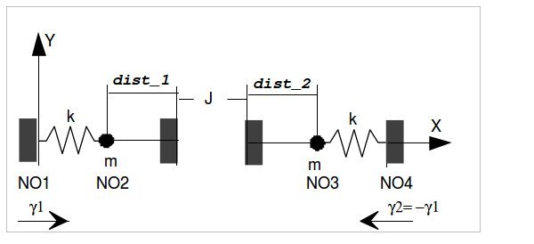

Modélisation du problème 2:
../../../../_images/100000000000025800000112AD7819110BD920D0.jpg
Figure 3.1-b : Modélisation de deux systèmes masse-ressort qui s’entrechoquent
Le nœud \(\mathrm{NO1}\) est soumis à une accélération imposée \({\gamma}_{1}(t)\) , le nœud \(\mathrm{NO4}\) à \({\gamma}_{2}(t)=–{\gamma}_{1}(t)\) . On calcule le déplacement relatif des nœuds \(\mathrm{NO2}\) et \(\mathrm{NO3}\) , leur déplacement d’entraînement et leur déplacement absolu.
Les conditions de choc entre les deux systèmes masse-ressort sont simulées par un obstacle de type BI_PLAN_Z (obstacle plan entre deux structures mobiles). La normale au plan de choc est choisie selon l’axe \(Z\) , soit NORM_OBST= (0. 0. 1.).
Les épaisseurs de matière entourant les nœuds de choc dans la direction considérée sont précisées par les opérandes DIST_1 et DIST_2. Dans le cas traité, on choisit DIST_1=DIST_2= 0.4495pour qu’à l’instant initial, les deux nœuds de choc soient séparés du jeu \(J=2j={10}^{-3}\mathrm{mm}\) (cf. figure).

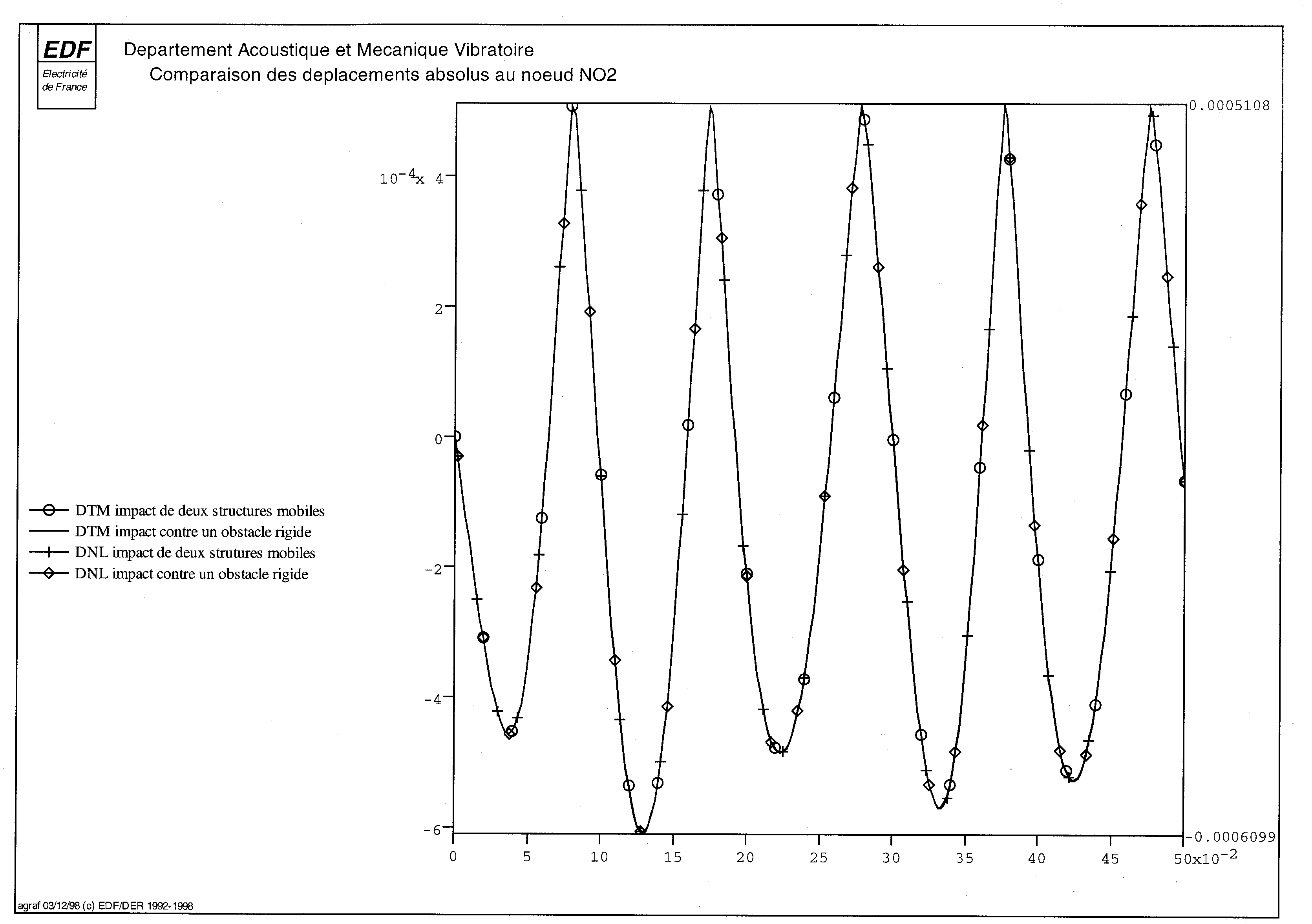

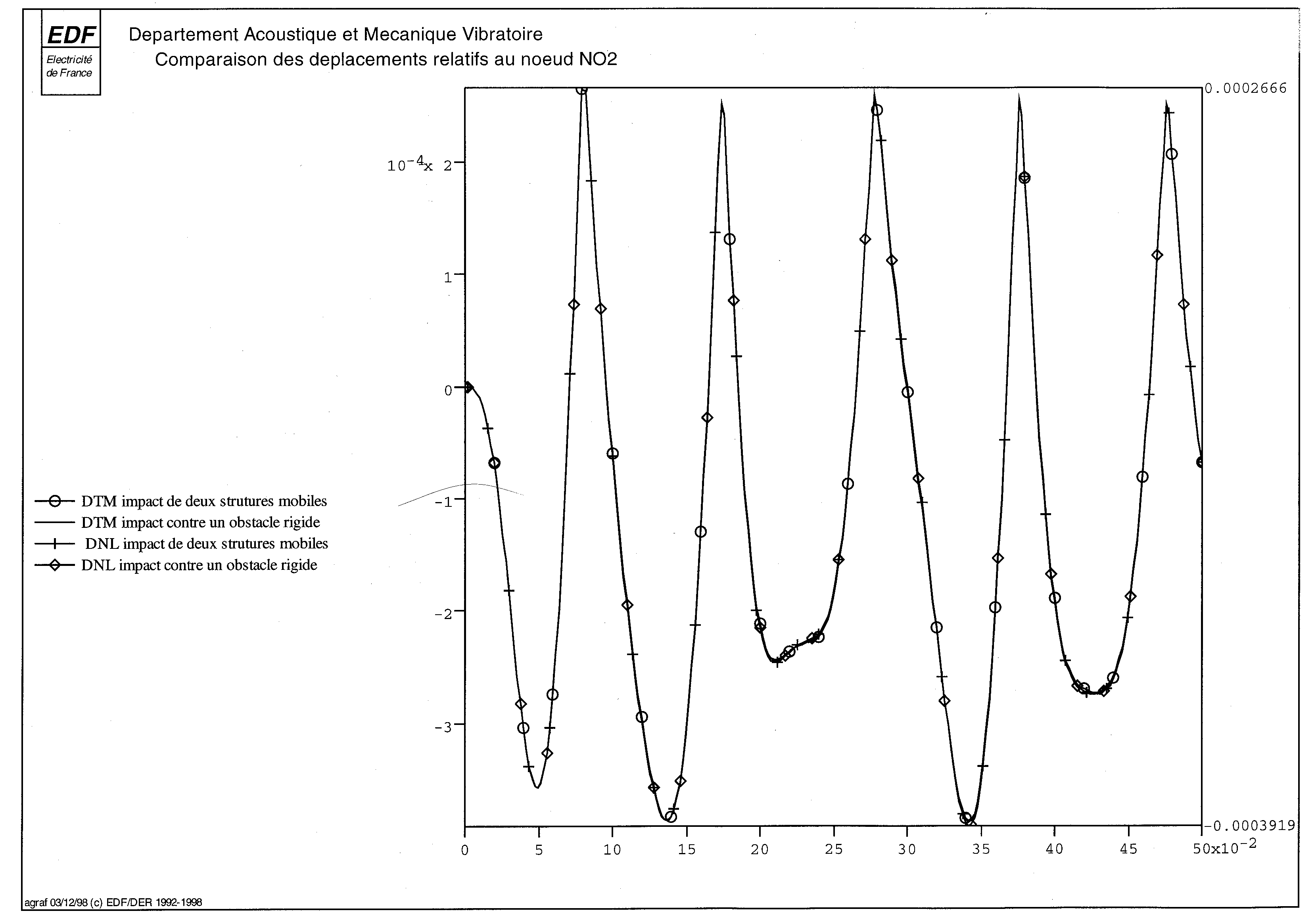

On représente ci dessous l’allure des déplacements relatifs et absolus au nœud \(\mathrm{NO2}\) :
../../../../_images/1000000000000CF60000091AF484B0016B4AED83.png ../../../../_images/1000000000000D0E00000933F5996E440042C72C.png
Déplacements absolus
Déplacements relatifs

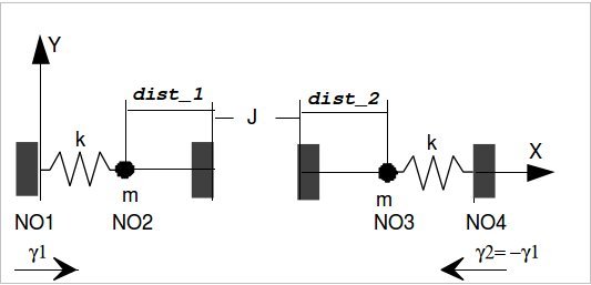

../../../../_images/10000000000002150000010171A1E0D25B82715C.jpg
Figure 5.1-b : Modélisation de deux systèmes masse-ressort qui s’entrechoquent
Le nœud \(\mathrm{NO1}\) est soumis à une accélération imposée \({\gamma}_{1}(t)\) , le nœud \(\mathrm{NO4}\) à \({\gamma}_{2}(t)=–{\gamma}_{1}(t)\) . On calcule les déplacements relatif et absolus des nœuds \(\mathrm{NO2}\) et \(\mathrm{NO3}\) , leur déplacement d’entraînement et leur déplacement absolu.
Les éventuels chocs entre les deux poutres sont pris en compte comme étant des forces internes à un élément à deux nœuds. On affecte à cet élément un comportement non linéaire de type choc (raideur) via le mot clé RIGI_NOR de la loi de comportement DIS_CONTACT de la commande DEFI_MATERIAU. La direction normale de contact est l’axe local \(x\) de l’élément discret à deux nœuds.
Les épaisseurs de matière entourant les nœuds de choc dans la direction considérée sont précisées par les opérandes DIST_1 et DIST_2 de la commande DEFI_MATERIAU. Dans le cas traité, on choisit DIST_1=DIST_2 \(=0.4495\) pour qu’à l’instant initial, les deux nœuds de choc soient séparés du jeu \(J=2.j={10}^{-3}m\) (cf. figure).

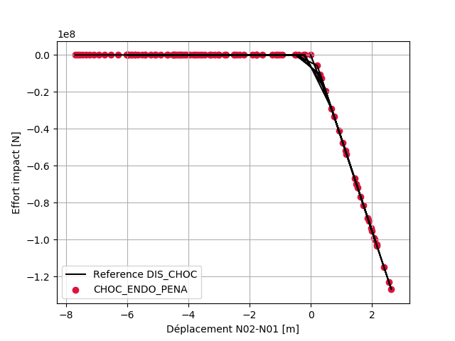

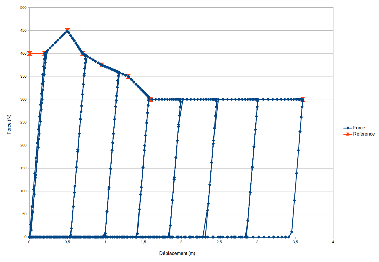

La figure ci-dessous réprésente la courbe force/déplacement de l‘élément discret. On constate que l‘on suit bien le critère aux courbes des charges et décharges avec augmentation de l‘amplitude du chargement.
