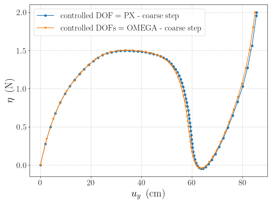

Les résultats sont obtenus avec une mise en données sans découpe automatique du pas de temps. On effectue un pilotage par longueur d’arc (TYPE=LONG_ARC), avec un choix de racine fondé sur l’angle (SELECTION="ANGL_INCR_DEPL). Dans notre cas, le coefficient multiplicatif nécessaire au pilotage est fixé à 1 (COEFF_MUT=1). Le pilotage ne porte que sur le nœud auquel la force est appliquée (PX), mais porte sur les deux composantes du déplacement:
  • GROUP_NO="PX"
  • NOM_CMP=("DX", "DY").

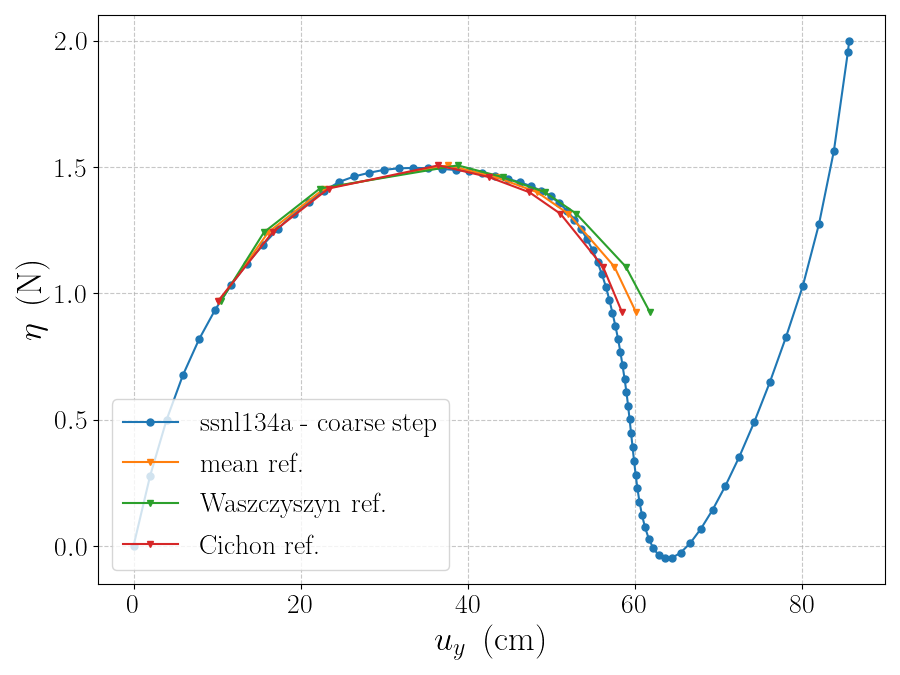

Nous notons tout de même une différence élevée des résultats en \(\mathit{DY}\) aux derniers instants, bien que les courbes de réponse aient des formes similaires.

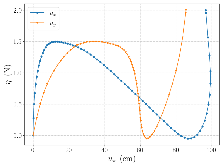

../../../../_images/ssnl134a_eqcurve.png
Fig. 661 Courbe d’équilibre (élasto-plastique) pour le pas de discrétisation le plus grossier et pour un pilotage sur le point ``PX``#

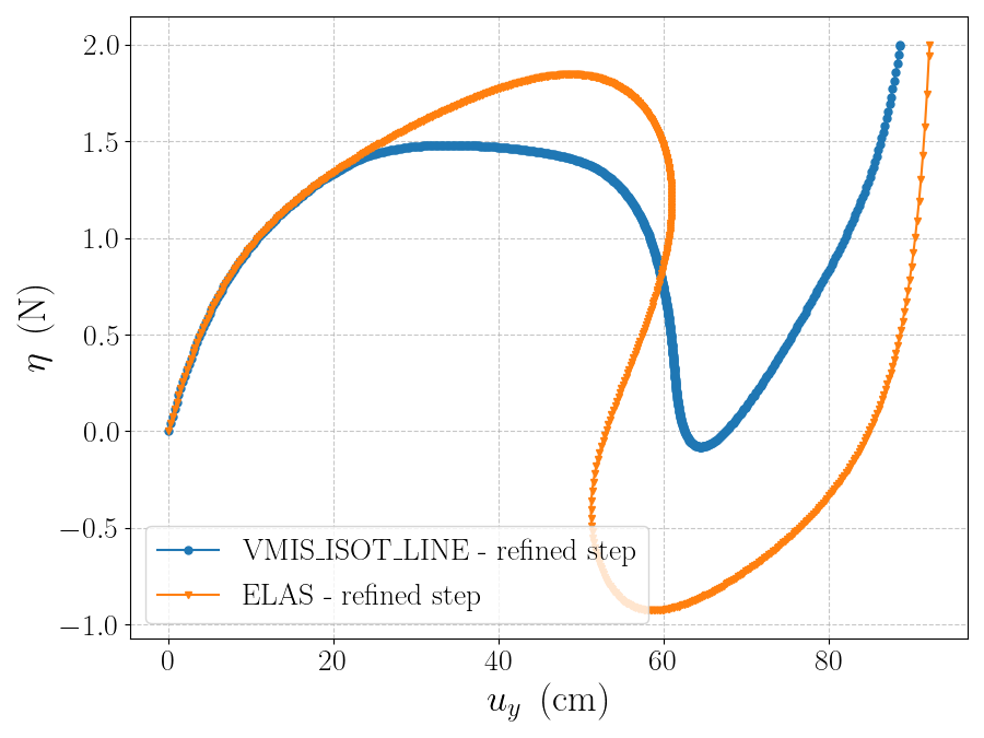

Premièrement, nous notons que le modèle élasto-plastique est bien nécessaire, car l’effet de la plasticité est bien marqué pour le chargement étudié. Pour visualiser ceci, on fournit dans la suite une représentation des courbes d’équilibre dans des cas élasto-plastiques et élastiques. On remarque sur la figure ci-dessus, que dès que \(\eta > 1.5\), l’effet de la plasticité est notable sur les courbes d’équilibre (au point considéré ici, donc PX).

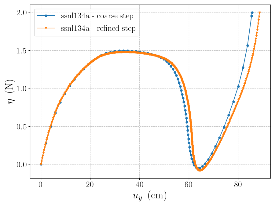

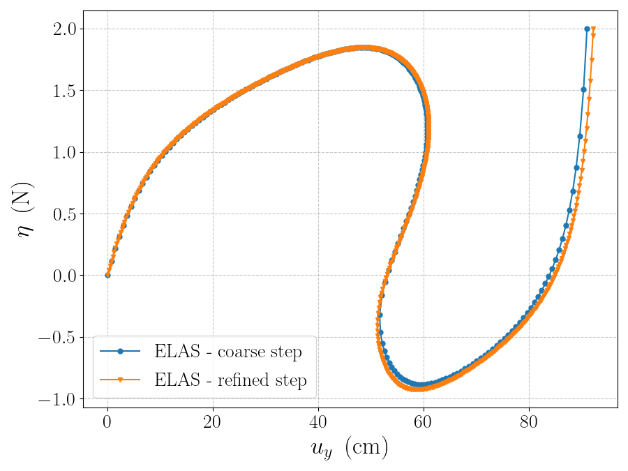

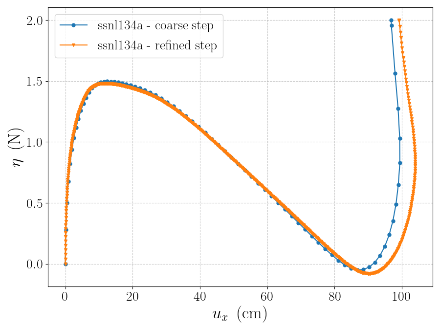

Dans la Modélisation A, nous avons considéré un pas de discrétisation de la liste d’instants. On peut observer que pour des pas trop grossiers, une variation du pas (instants de calculs) implique une variation de la courbe d’équilibre de la structure. Ceci est lié à l’intégration du comportement (grandes déformations) au sein des poutres POU_D_TGM. La différence entre les deux réponses (pas grossier et fin) est fourni dans la figure ci-dessus. On rapelle que le comportement prend en compte des grandes déformations et de l’élasto-plasticité.

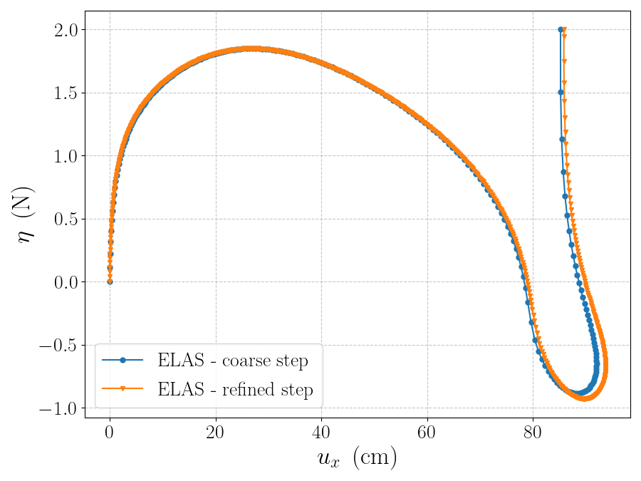

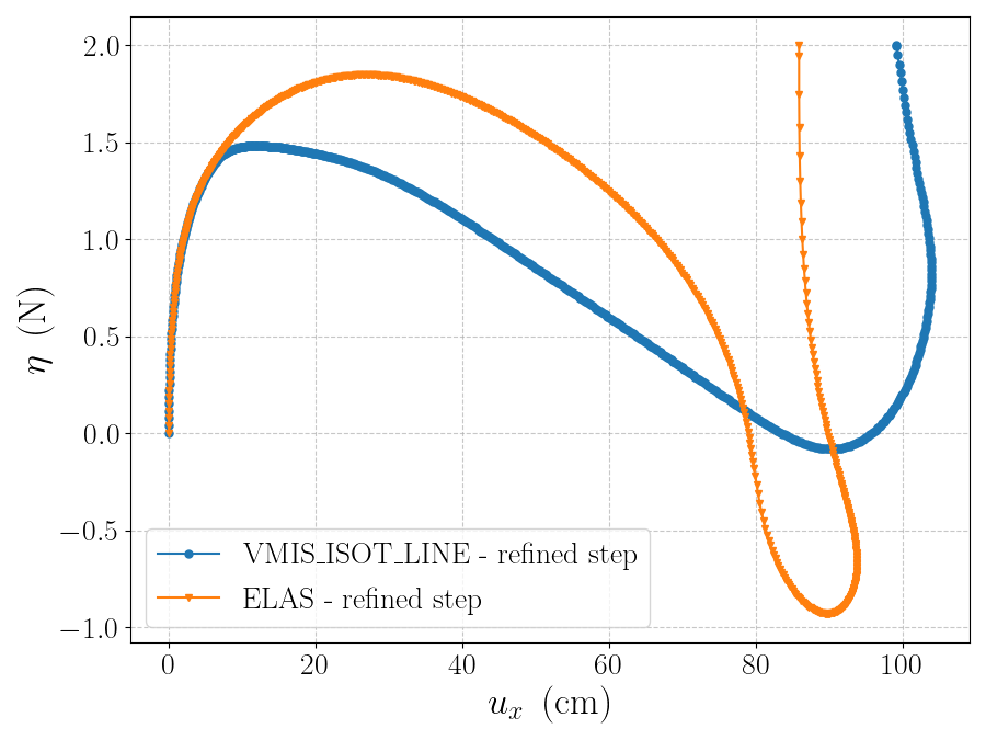

Néanmoins, la différence entre les solutions (courbes d’équilibre, donc chemin de chargement) n’est pas uniquement liée à la plasticité. En effet, comme l’illustrent les figures suivantes (générées pour le pas le plus fin), on retrouve une différence entre les courbes d’équilibre lorsqu’on considère un comportement élastique. Il est à noter que les pas utilisés pour disposer d’une convergence (sans sous-découpe) diffèrent entre les cas élastiques et élasto-plastiques. Il est nécessaire de disposer d’un pas plus petit dans le cas élastique afin que le calcul converge.

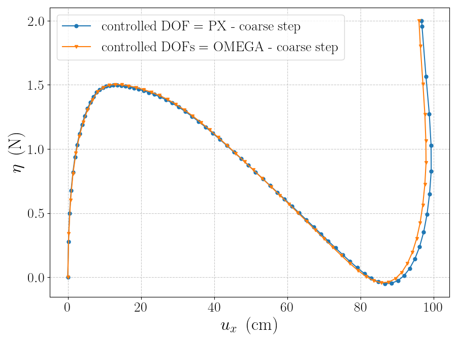

Nous avons fait le choix de ne piloter que sur le nœud où le chargement est appliqué. En effet, un groupe de mailles doit être choisi afin d’effectuer le pilotage. La norme de l’incrément de déplacement peut-être calculée sur un seul nœud piloté (le point d’application de la force, ici 'PX') ou sur l’ensemble des nœuds du système (GROUP_MA = 'OMEGA'). Les courbes de réponses sont similaires entre les deux (voir figures suivantes). La légère différence dans les réponses est liée à l’intégration du comportement comme expliqué plus haut.

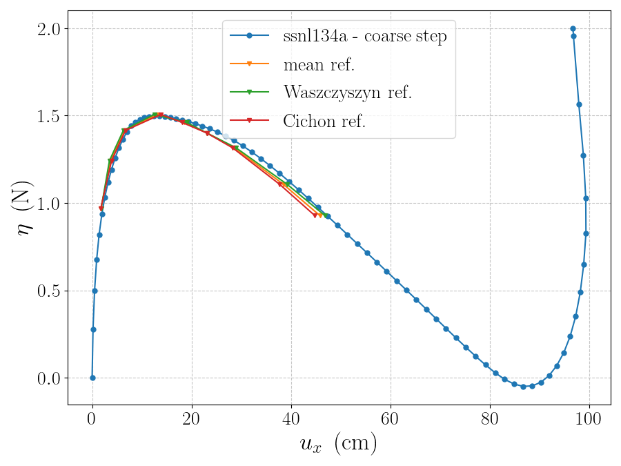

Comparaison des résultats à la littérature#
Nous représentons ici la réponse du portique de Lee, et la comparaison avec les points de référence. Les courbes se superposent, avec une différence pour les derniers points de la réponse en DY. Comme illustré plus haut, cette différence se réduit fortement lorsque le pas de discrétisation choisi est plus petit.
De plus, un groupe de mailles doit être choisi afin d’effectuer le pilotage. La norme de l’incrément de déplacement peut-être calculée sur un seul nœud piloté (le point d’application de la force, ici 'PX') ou sur l’ensemble des nœuds du système (GROUP_MA = 'OMEGA'). Les réponses sont similaires dans les deux cas.

L’erreur commise sur les déplacements reste pour la majorité des points du même ordre de grandeur que l’incertitude sur la solution (5 %). Il est par ailleurs possible de diminuer cette erreur en raffinant la discrétisation « temporelle » (liste d’instants). Globalement, on observe une bonne corrélation avec la courbe de réponse de la référence. On décrit notamment bien le changement d’allure due à la première plastification.
