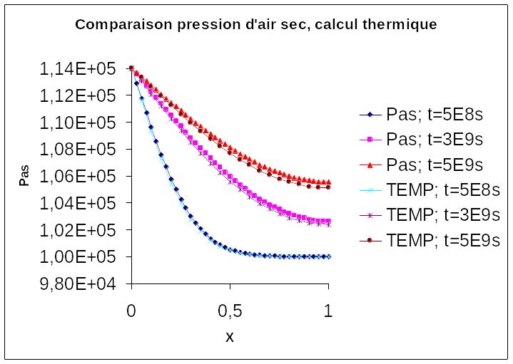

Caractéristiques de la modélisation A#
Modélisation en déformations planes. 20 éléments QUAD8.
\(X(m)\)
Temps \((s)\)
\(\mathit{PRE2}\) Aster
\(\mathit{PRE2}\) calcul thermique
Erreur relative
0,2
3.00E+009
1.128E4
1.120E4
0.73%
0,2
5.00E+009
1.127E4
1.224E4
0.24%
../../../../_images/10000201000002CF000001FF8124BD8E585585F0.png
Les résultats sont en très bon accord avec la solution semi-analytique.
