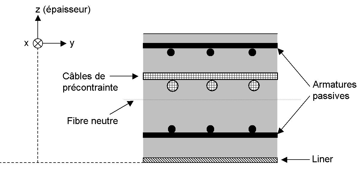

Description générale de la coque en béton armé#
On décrit dans ce paragraphe la géométrie de la coque considérée.
../../../../_images/10000000000004BC00000244BF10CC0BD09D7C5B.jpg
Figure 3-a : Section courante de la coque en béton armé.
La section de base d’une dalle en béton armé () est composée :
        • de la coque en béton
        • des armatures passives
        • et dans le cas de GLRC_DAMAGE, la section peut contenir en plus:
        • des câbles de précontrainte
        • un liner métallique
Le liner est une plaque en acier placée en peau interne de l’enceinte garantissant notamment l’étanchéité en cas de fuite accidentelle.
La précontrainte permet de comprimer le béton de la structure de génie civil. Cette précontrainte est appliquée à l’aide de câbles de précontrainte en acier mis sous tension.

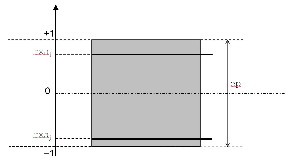

Opérandes RX et RY#
RX = rx
RY = ry
Définissent la position adimensionnée d’un lit d’armatures par rapport à l’épaisseur de la coque en béton, donnée dans les directions \(x\) et \(y\) (\(-1\le \mathit{rx}\le 1\) , \(-1\le \mathit{ry}\le 1\) , ).
On vérifie que \(\mathit{rx}=\mathit{ry}\) .
../../../../_images/100000000000040200000230502141F1A2172DB0.jpg
Figure 4.2.3-a : D éfinition de la position adimensionnée des lits d’armatures.

Opérandes RX et RY#
RX = rxa
RY = rya
Définissent la position adimensionnée d’un lit d’armatures par rapport à l’épaisseur de la coque en béton, donnée dans les directions \(x\) et \(y\) (\(-1\le \mathit{rxa}\le 1\) , \(-1\le \mathit{rya}\le 1\) , figure 3).
Figure 5.2.3-a : D éfinition de la position adimensionnée des lits d’armatures.
