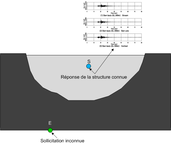

Lors d’un séisme, les signaux enregistrés sont généralement mesurés sur un ouvrage. Ainsi, lorsque l’on souhaite étudier le comportement dynamique de cet ouvrage, le signal d’entrée est une inconnue du modèle numérique qu’il faut déterminer (voir figure 1).
../../../../_images/1000000000000249000001ECAA57C8CE42C4E48A.png
Figure 1 – Représentation schématique du problème
Pour reconstituer le signal d’entrée connaissant le signal de sortie (signal généralement mesuré), on se place dans le domaine fréquentiel et on cherche la fonction de transfert \(\underline{\underline{H}}(\omega )\) entre les deux points de notre système (voir figure 2). Le point d’entrée correspond au point E et le point de sortie au point S sur la figure 1.

A partir de plusieurs calculs dynamiques unidirectionnel \({\gamma}_{i},\mathit{avec}i=x,y,z\) , il est possible d’accéder à la fonction de transfert en regardant la sortie \(\underline{S}(\omega )\) et l’entrée \(\underline{E}(\omega )\) .

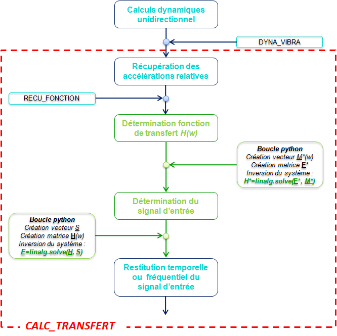

Synoptique de résolution de la macro commande#
../../../../_images/100000000000029A00000299D8997B4EBA498329.png
