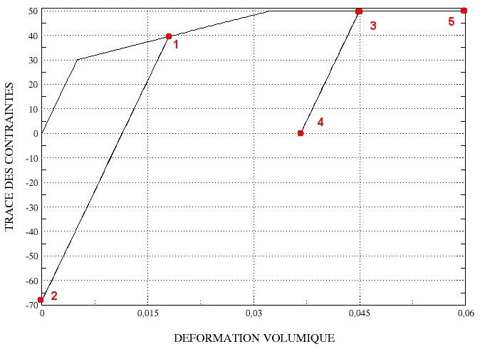

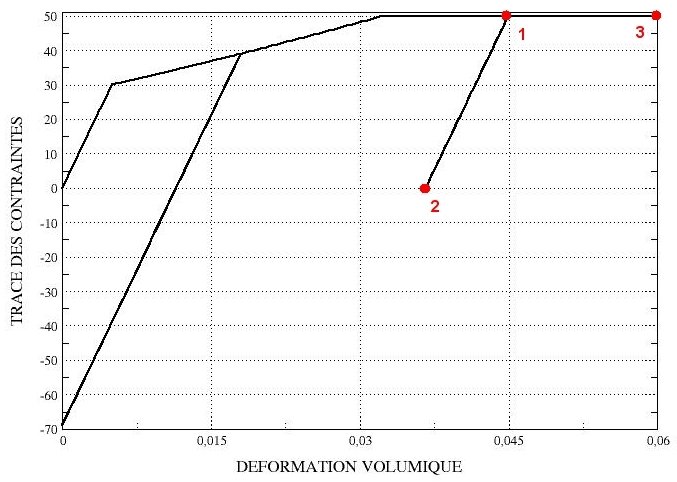

Dans les Figures () et () on représente la courbe (\({\varepsilon}_{v},{I}_{1}\) ) pour l’écrouissage linéaire et parabolique. En rouge sont les points testés par le cas-test.
../../../../_images/10000000000002A2000001EADCF6892A359ABF61.jpg
Figure 2.2.5-a : courbes contrainte-déformation pour écrouissage linéaire.
../../../../_images/10000000000002A5000001E28E1C79F903020CD2.jpg
Figure 2.2.5-b : courbes contrainte-déformation pour écrouissage parabolique.
