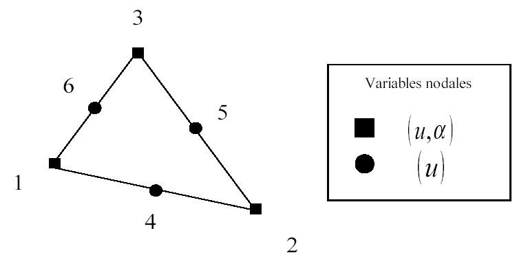

On se trouve en présence de deux inconnues nodales: les déplacements \(u\) et l’endommagement \(\alpha\) .
On considère des fonctions de formes \({P}^{2}\) pour \(u\) et \({P}^{1}\) pour \(\alpha\) .
Les éléments quadratiques, TRIA6 et QUAD8 pour le 2D, TETRA10, PENTA15 et HEXA20 pour le 3D, ont été développés. Les composantes du déplacement sont affectées à tous les nœuds de l’élément alors que les composantes d’endommagement ne sont affectées qu’aux nœuds sommets. Pour plus de clarté, l’élément TRIA6 est représenté ci-dessous:
On utilise les familles de points de Gauss des éléments linéaires correspondants, ce qui se traduit par une sous-intégration sur les déplacements. L’utilisation des familles de points de Gauss des éléments quadratiques impliquerait une sur-intégration pour \(\alpha\) provoquant des oscillations intempestives.
