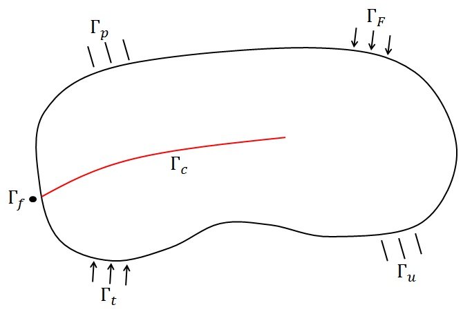

Définition du domaine d’étude#
Soit \(\Omega \subset {\mathrm{ℝ}}^{d}\) avec \(d\in \lbrace 2,3\rbrace\) un domaine traversé entièrement par une fissure ou une interface perméable. Soit \(n\) la normale extérieure à la frontière \(\partial \Omega\) du domaine, et \({n}_{c}\) celle de l’interface \({\Gamma}_{c}\) .
Il est possible de décomposer:
  • la frontière du domaine \(\Omega\) en \(\partial \Omega ={\Gamma}_{u}\cup {\Gamma}_{t}\cup {\Gamma}_{p}\cup {\Gamma}_{F}\) où sont imposées les conditions aux limites (de type Dirichlet et Neumann) pour l’hydrodynamique (sur \({\Gamma}_{p}\) et \({\Gamma}_{F}\) ) et pour la mécanique (sur \({\Gamma}_{u}\) et \({\Gamma}_{t}\) ),
  • l’interface en \({\Gamma}_{c}={\Gamma}_{f}\cup {\Gamma}_{1}\cup {\Gamma}_{2}\) où \({\Gamma}_{1}\) et \({\Gamma}_{2}\) représentent les lèvres de la discontinuité. On impose des conditions de flux sur \({\Gamma}_{1}\) , \({\Gamma}_{2}\) et \({\Gamma}_{f}\) et des efforts surfaciques cohésifs sur \({\Gamma}_{1}\) et \({\Gamma}_{2}\) .
La donne une représentation symbolique des conditions imposées sur la frontière du domaine.
../../../../_images/10000000000002AB000001C74E024DFF31F024C3.jpg
Figure 2.1-1: Imposition des conditions aux limites

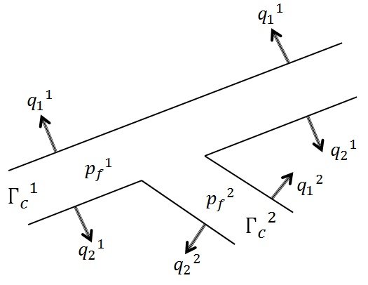

On considère un milieu poreux saturé en liquide (en général de l’eau). La loi de couplage associée dans Code_Aster est donc LIQU_SATU (pour plus de détails se reporter à la notice du modèle THM [U2.04.05]). D’autre part il existe un écoulement longitudinal de fluide au niveau de l’interface. En supposant que celle-ci est perméable, les échanges de fluide ont lieu entre le massif (partie de \(\Omega\) qui n’est pas l’interface) et l’interface. Ils sont représentés sur la .
../../../../_images/100000000000019A000000E823063B816F477D5E.jpg
Figure 2.2-1: Orientation des échanges entre le massif et la discontinuité
\({q}_{1}\) et \({q}_{2}\) sont les flux dus aux échanges entre le massif et l’interface, et sont exprimés en \({\mathit{kg.m}}^{\text{-2}}.{s}^{\text{-1}}\) . Ces flux proviennent de l’interface et sont dirigés respectivement vers les parties supérieures et inférieures du massif au niveau des lèvres \({\Gamma}_{1}\) et \({\Gamma}_{2}\) de l’interface. Ils sont dirigés de la discontinuité vers le massif.
Le champ de pression au niveau du massif est noté \(p\) et celui au niveau de l’interface est noté \({p}_{f}\) (champ induit par le fluide circulant au niveau de l’interface). Le champ de déplacements est noté \(u\) et le saut de déplacement au niveau de l’interface est noté \(⟦u⟧\) .

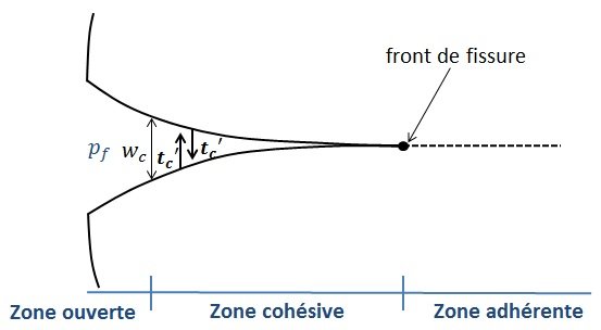

Afin de prendre en compte la propagation de la discontinuité, l’irréversibilité de la fracturation et la non-interpénétration des lèvres de la discontinuité, on choisit de modéliser le comportement de l’interface ou de la fissure à l’aide d’une loi cohésive.
Pour plus d’informations concernant l’établissement de ces lois, l’utilisateur peut se reporter à la documentation [R7.02.11]. En ce qui nous concerne, au niveau de la discontinuité, il est possible de distinguer 3 zones:
  • une zone complètement ouverte, au niveau de laquelle la contrainte totale sur les lèvres de la discontinuité est égale à \({p}_{f}{n}_{c}\) sur \({\Gamma}_{2}\) et égale à \(-{p}_{f}{n}_{c}\) sur \({\Gamma}_{1}\) . Dans cette zone la valeur de la contrainte est due principalement au fluide y circulant,
  • une zone cohésive (ou Fracture Processing Zone (FPZ)) dont l’ouverture dépend de la valeur de la contrainte totale qui est alors égale à \({t}_{c}={t}_{c}^{'}-{p}_{f}n\) , \(n\) étant la normale extérieure à la surface concernée \({\Gamma}_{1}\) ou \({\Gamma}_{2}\) . Au delà d’une certaine ouverture \({w}_{c}\) , la contrainte correspond à celle de la zone précédente,
  • et une zone saine adhérente au niveau de laquelle les lèvres de la discontinuité sont en contact et ne s’interpénètrent pas.
../../../../_images/10000000000002290000013040597239E9D4C164.jpg
Figure 3.1.2-1: Répartition des contraintes au niveau de la discontinuité Sur la on situe les différentes zones de contraintes associées au modèle de zones cohésives. Le front de fissure est alors naturellement localisé à la frontière entre la zone cohésive et la zone adhérente.

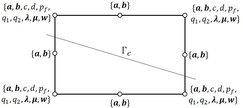

Pour représenter l’élément HM-XFEM, nous avons choisi d’utiliser des éléments quadratiques qui peuvent être soit des quadrangles à 8 nœuds (QUAD8) soit des triangles à 6 nœuds (TRIA6), soit des hexaèdres à 20 nœuds (HEXA20), soit des pentaèdres à 15 nœuds (PENTA15), soit des pyramides à 13 nœuds (PYRA13), soit des tétraèdres à 10 nœuds (TETRA10). Nous considérons que tout élément du maillage traversé par l’interface est du type HM-XFEM. Cet élément baigne autour d’éléments HM non enrichis. Il s’agit de ceux utilisés classiquement pour les modélisations HM.
La Figure représente l’élément HM-XFEM avec une maille QUAD8.
Figure 5.2.1-1: Représentation de l’élément HM-XFEM avec des QUAD8
Sur chacune des figures présentées précédemment, les listes en chaque nœud de l’élément contiennent les degrés de liberté (ddls) associés à chaque catégorie de nœuds (nœuds sommets ou nœuds milieux).
Les degrés de liberté:
  • \(a\) et \(b\) sont associés respectivement à la partie classique et enrichie de l’approximation du champ de déplacements \({u}^{h}\) ,
  • \(c\) et \(d\) sont associés respectivement à la partie classique et enrichie de l’approximation du champ de pression dans le massif \({p}^{h}\) ,
  • \({p}_{f}\) sont associés à l’approximation du champ de pression \({p}_{f}^{h}\) au niveau de l’interface,
  • \({q}_{1}\) et \({q}_{2}\) sont associés à l’approximation des champs de multiplicateurs de Lagrange hydrauliques \({q}_{1}^{h}\) et \({q}_{2}^{h}\) .
  • \(\lambda ` , :math:\)mu ` et \(w\) sont respectivement associés à l’approximation des multiplicateurs de Lagrange \({\lambda}^{h}\) et \({\mu}^{h}\) et du saut de déplacement \({w}^{h}\) .

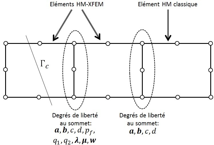

Les éléments hydromécaniques présents dans Code_Aster utilisent une «interpolation mixte», afin de réduire les oscillations de la solution numérique [14]. Le champ des déplacements est ainsi interpolé de manière quadratique tandis que le champ de pression de pore est interpolé de manière linéaire. Les degrés de liberté \(c\) et \(d\) ne sont donc portés que par les nœuds sommets tandis que les degrés de liberté \(a\) et \(b\) sont portés à la fois par les nœuds milieux et les nœuds sommets. En ce qui concerne les champs associés à la discontinuités: \({p}_{f}^{h}\) , \({q}_{1}^{h}\) , \({q}_{2}^{h}\) , \({\lambda}^{h}\) , \({\mu}^{h}\) et \({w}^{h}\) , les degrés de libertés sont portés uniquement par les nœuds sommets. En sus, leur espace d’approximation est réduit (voir § 5.2.2 ) afin de respecter la condition de stabilité LBB [8,9]. Cette condition impose en effet une hiérarchie entre les espaces d’approximation, sans quoi on observe l’apparition d’oscillations et la non unicité de la solution du problème couplé.
Par ailleurs il est important de noter que les éléments HM-XFEM qui partagent des nœuds sommets avec les éléments HM classiques, doivent subir un traitement supplémentaire. Il faut en effet mettre à zéro les degrés de libertés enrichis (pour les champs de pression dans le massif et de déplacements) mais également mettre à zéro les degrés de libertés \({p}_{f}\) , \({q}_{1}\) , \({q}_{2}\) , \(\lambda ` , :math:\)mu ` et \(w\) au niveau des nœuds sommets en commun entre ces deux types d’élément. La procédure d’élimination utilisée est celle décrite dans le § 4.4 de la documentation [R5.03.54].
Sur la on résume les points problématiques associés à la cohabitation entre les éléments HM-XFEM et les éléments HM classiques.
../../../../_images/10000000000002EC000001FDA43B866085C8CBC8.jpg
Figure 5.2.1-1: Cohabitation de l’élément HM-XFEM avec l’élément HM classique

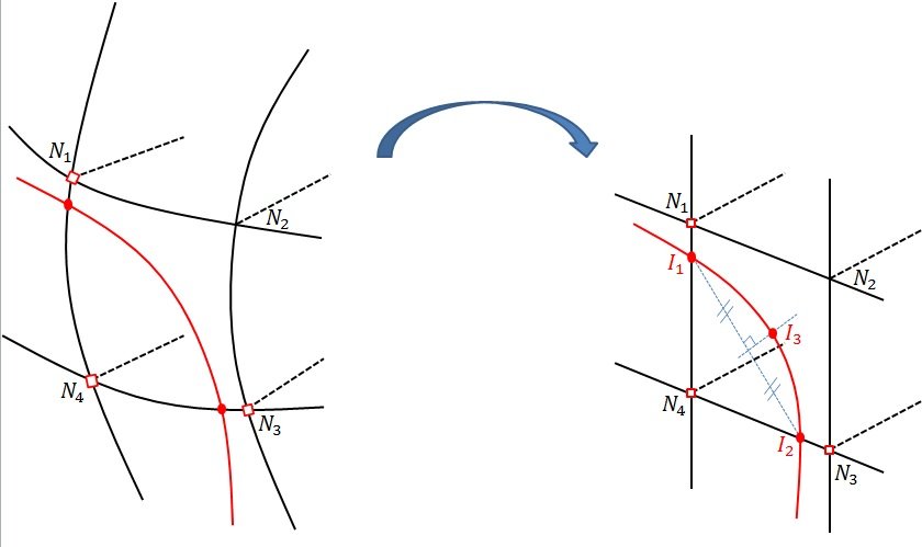

Espace réduit pour la discrétisation des champs associés à la discontinuité#
Pour une description détaillée de la discrétisation des inconnues de contact (et a fortiori de toutes les inconnues associées à la discontinuité), le lecteur peut se référer à la documentation [R5.03.54], §5. En bref, les composantes initiales du multiplicateur sont définies sur les nœuds sommets \(K\) des éléments parents intersectés (voir fig.). L’implémentation de tels éléments de contact est détaillée en [R5.03.54], §4. On impose ensuite des relations d’égalité entre certaines de ces composantes initialesafin d’aboutir à un nombre plus faible \({N}_{\lambda}\) de degrés de libertéeffectivement indépendants. Ces relations sont portées par certaines arêtes intersectées \(V\) , dites arêtes vitales: un degré de liberté \(I\) réellement indépendant est partagé par un groupe de nœuds de \(K\) (voir fig.), ce qui produit une fonction de forme de contact étendue \({\psi}_{I}:=\sum_{i\in I}{N}_{i}\) (voir fig.). L’algorithme de sélection de telles arêtes vitales, et donc de construction de l’espace réduit, est détaillé dans le documentation [R5.03.54], §6. Le champ de multiplicateurs est ensuite obtenu par interpolation sur les éléments parents et le multiplicateur discret est la trace de ce champ sur l’interface:
\({M}_{h}:=\left\lbrace \sum_{I}{\mu}_{I}{\psi}_{I}{\text{|}}_{\Gamma},{\mu}_{I}\in {\mathrm{ℝ}}^{d}\right\rbrace\)
../../../../_images/Cadre113.gif
Figure 5.2.2-1: Maillage non conforme à la fissure et espace réduit pour l’interface
Dans notre cas, les champs associés à la discontinuité sont non seulement les multiplicateurs de Lagrange \(\lambda ,\mu ` et le saut de déplacement :math:`w\) utiles pour la loi cohésive CZM_LIN_MIXmais également les champs hydrauliques associés à la discontinuité: la pression de fluide dans la discontinuité \({p}_{f}\) , et les flux \({q}_{1}\) et \({q}_{2}\) . Ces champs sont tous discrétisés sur l’espace réduit \({M}_{h}\) .

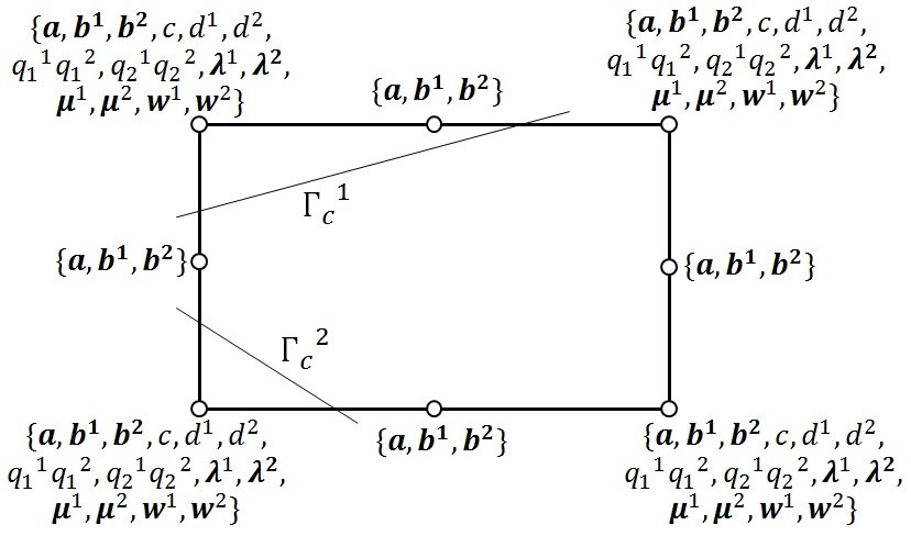

Dans Code_Aster , les éléments XFEM peuvent supporter jusqu’à 4 fissures par élément (voir [R7.02.12]). Il est également possible d’avoir des fissures connectées. Ces fonctionnalités sont en particulier disponible pour les éléments HM-XFEM. A chaque fissure supplémentaire, on ajoute un jeu de degrés de liberté enrichis pour le champ des déplacement et de pression de pore ainsi qu’un jeu de degrés de liberté associé à la discontinuité supplémentaire. Sur la Figure , on représente un élément HM-XFEM QUAD8 intersecté par deux interfaces (non connectées à gauche et connectées à droite) ainsi que les degrés de liberté portés par chacun des nœuds.
Figure 5.3.1-1: Représentation d’un élément HM-XFEM QUAD8 intersecté par deux discontinuités non connectées (à gauche) et connectées (à droite)

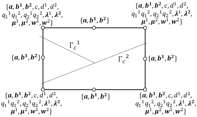

Approximations des champs avec XFEM dans le cas multi-fissuré#
Dans le cas où plusieurs fissures intersectent une même maille, pour chaque nœud, une correspondance est établie entre chaque interface et les degrés de libertés enrichis et d’interface (voir [R7.02.12]). Ainsi l’approximation des champs en présence peut se mettre sous la forme suivante:
  • pour le champ de déplacements:
\({u}^{h}(x)=\sum_{i=1}^{\mathit{nn}}{a}_{i}{\mathrm{\phi }}_{i}(x)\phantom{\rule{0.5em}{0ex}}+\phantom{\rule{0.5em}{0ex}}\sum_{\mathit{ifiss}=1}^{\mathit{nfiss}}\sum_{j=1}^{\mathit{nne}}{b}_{j}^{\alpha (\mathit{ifiss},j)}{\mathrm{\phi }}_{j}(x)\stackrel{~}{H}({\mathit{lsn}}_{\mathit{ifiss}}(x))\)
  • pour le champ de pression dans le massif:
\({p}^{h}(x)=\sum_{i=1}^{\mathit{nns}}{c}_{i}{\psi}_{i}(x)\phantom{\rule{0.5em}{0ex}}+\phantom{\rule{0.5em}{0ex}}\sum_{\mathit{ifiss}}^{\mathit{nfiss}}\sum_{j=1}^{\mathit{nnse}}{d}_{j}^{\alpha (\mathit{ifiss},j)}{\psi}_{j}(x)\stackrel{~}{H}({\mathit{lsn}}_{\mathit{ifiss}}(x))\)
  • pour les degrés de libertés d’interface, on a par exemple pour la pression de fluide \({p}_{f}\) dans l’interface \(\mathit{ifiss}\) :
\({p}_{f}^{h,\mathit{ifiss}}(x)=\sum_{i=1}^{\mathit{nnc}}{({p}_{f}^{\alpha (\mathit{ifiss},i)})}_{i}\stackrel{~}{{\psi}_{i}}(x)\)
  • \(\alpha\) la fonction qui à chaque interface associe le numéro de degré de liberté enrichi ou d’interface associé pour chaque nœud.
Jonction de fractures hydrauliques#
Les champs associés à chaque interface sont donc discrétisés avec des jeux de degrés de liberté distincts. Les interfaces fonctionnent donc indépendamment, même si elles exercent leur influence l’une sur l’autre via la matrice poreuse. Dans le cas d’une jonction d’interface hydraulique, il convient cependant d’imposer une connexion hydraulique, afin de permettre les échanges de fluide au niveau de la jonction (voir Figure ) . A cette fin, on peut soit imposer la conservation de la masse au niveau de la jonction (loi des nœuds sur les flux \(W\) dans chaque branche de la jonction), soit imposer la continuité de la pression \({p}_{f}\) dans les fissures au niveau de la jonction.
../../../../_images/100000000000020D0000019694E0074D6135F739.jpg
Figure 5.3.3-1: Jonction de fissure hydraulique
Etant donné l’espace d’approximation réduit dont nous disposons pour le champ \({p}_{f}\) , il est préférable d’imposer la continuité de la pression \({p}_{f}\) au niveau de la jonction, plutôt que d’imposer une égalité sur les flux \(W\) qui font intervenir le gradient de \({p}_{f}\) . A cette fin, on identifie un nœud porteur du degré de liberté \({p}_{f}\) à la fois pour la fissure principale et la fissure branchée et on impose l’égalité de ces deux degrés de liberté (voir Figure ).
../../../../_images/10000000000001C50000013BCE30B80DDE84D77E.jpg
Figure 5.3.3-2: Imposition de la continuité de la pression \({p}_{f}\) dans les fissures hydrauliques au niveau d’une jonction.

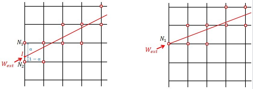

Imposition d’un flux dans une interface hydrauliques#
En ce qui concerne les flux de fluide surfaciques injectés dans la matrice poreuse, l’intégration du second membre se fait naturellement sur le bord \({\Gamma}_{F}\) sur lequel est imposé le flux \({M}_{\mathit{ext}}\) (voir§ 4.2.1 ), de dimension \(\mathit{ndim}-1\) si la dimension du domaine \(\Omega ` est :math:\)mathit{ndim}` . En revanche, lorsqu’il s’agit d’imposer un flux de fluide directement dans la fracture, la dimension de l’embouchure \({\Gamma}_{f}\) est \(\mathit{ndim}-2\) si la dimension du domaine \(\Omega ` est :math:\)mathit{ndim}` . L’intégration du chargement flux \({W}_{\mathit{ext}}\) requiert donc plus d’attention. Intéressons nous dans un premier temps au cas où la dimension de \(\Omega ` est :math:`2\) . Le flux \({W}_{\mathit{ext}}\) s’exprime alors en \(\mathit{kg}.{s}^{-1}\) et \({\Gamma}_{f}\) est réduit à un point. Rappelons que l’espace d’approximation des champs associés à l’interface cohésive comme \({p}_{f}\) s’appuie uniquement sur les nœuds sommets des arêtes strictement intersectées par l’interface et sur les nœuds sur lesquels passe l’interface. Sur la Figure , les nœuds effectivement porteurs du degré de liberté \({p}_{f}\) sont marqués par des carrés blancs et rouges. L’intégration du terme \({\int}_{{\Gamma}_{f}}{W}_{\mathit{ext}}{p}_{f}^{\text{*}}d{\Gamma}_{f}\) se fera donc sur la restriction de cet espace d’approximation au bord du domaine. Dans le cas où l’interface cohésive est conforme au bord du domaine, on imposera directement \({W}_{\mathit{ext}}\) sur le nœud \({N}_{1}\) (voir droite). Dans le cas non conforme, on devra déterminer la distance relative \(\alpha ` entre l'embouchure :math:`I\) et les nœuds sommets de l’arête de bord intersectée \({N}_{1}\) et \({N}_{2}\) (voir gauche). On imposera alors \((1-\alpha ){W}_{\mathit{ext}}\) sur le nœud \({N}_{1}\) et \(\alpha {W}_{\mathit{ext}}\) sur le nœud \({N}_{2}\) .
../../../../_images/100000000000034700000128507C55D010939DDB.jpg
Figure 5.4-1: Imposition d’un flux dans une fracture pour les modèles 2D plan dans le cas non conforme (à gauche) et dans le cas conforme (à droite).
Dans le cas où la dimension de \(\Omega ` est :math:`3\) , le flux \({W}_{\mathit{ext}}\) s’exprime en \(\mathit{kg}.{m}^{-1}.{s}^{-1}\) et \({\Gamma}_{f}\) est une courbe. Afin d’intégrer le terme \({\int}_{{\Gamma}_{f}}{W}_{\mathit{ext}}{p}_{f}^{\text{*}}d{\Gamma}_{f}\) , il est nécessaire de disposer d’un support qui approxime la courbe \({\Gamma}_{f}\) . A cette fin, on reconstruit une approximation de l’interface sur le bord du domaine comme une chaîne de segments à 3 nœuds. Dans chaque face de bord, l’interface \({\Gamma}_{c}\) est discrétisée par un segment à 3 nœuds. Pour ce faire, on utilise la même procédure que pour la création des sous éléments d’intégration XFEM (voir [R7.02.12]). Les faces de bord intersectées par \({\Gamma}_{c}\) sont basculées dans l’espace de référence (voir ). On détermine alors les intersections \({I}_{1}\) et \({I}_{2}\) avec les arêtes de la face qui vont constituer les nœuds extrémités du segment à 3 nœuds. Puis on détermine la position du nœud milieu \({I}_{3}\) sur la médiatrice du segment \([{I}_{1}{I}_{2}]\) . On obtient alors une approximation quadratique de l’interface au bord du domaine \(\Omega ` . On est alors à même d'évaluer :math:`{\int}_{{\Gamma}_{f}}{W}_{\mathit{ext}}{p}_{f}^{\text{*}}d{\Gamma}_{f}\) en effectuant une intégration sur la chaîne des segments à 3 nœuds qui approximent \({\Gamma}_{f}\) . Il faut cependant bien prendre garde à l’espace d’approximation de \({p}_{f}\) sur les faces intersectées. Comme rappelé précédemment, l’espace d’approximation du champ \({p}_{f}\) s’appuie uniquement sur les nœuds sommets des arêtes strictement intersectées par la discontinuité et les nœuds sur lesquels passe la discontinuité. Sur la Figure, seuls les nœuds \({N}_{1}\) , \({N}_{3}\) et \({N}_{4}\) de la face quadrangle de bord portent le degré de liberté \({p}_{f}\) . Afin de satisfaire tout de même la partition de l’unité dans la face quadrangle, on utilise des fonctions de forme modifiées pour le champ \({p}_{f}\) :
\(\begin{array}{c}\stackrel{~}{{\psi}_{{N}_{1}}}={\psi}_{{N}_{1}}+\frac{{\psi}_{{N}_{2}}}{3}\\ \stackrel{~}{{\psi}_{{N}_{2}}}=0\\ \stackrel{~}{{\psi}_{{N}_{3}}}={\psi}_{{N}_{3}}+\frac{{\psi}_{{N}_{2}}}{3}\\ \stackrel{~}{{\psi}_{{N}_{4}}}={\psi}_{{N}_{4}}+\frac{{\psi}_{{N}_{2}}}{3}\end{array}\)
avec \(\psi ` les fonctions de forme de l'élément parent linéaire et :math:\)stackrel{~}{psi}` les fonctions de forme modifiées pour s’adapter à l’espace d’approximation du champ \({p}_{f}\) .
Figure 5.4-2: Imposition d’un flux dans une fracture pour les modèles 3D
../../../../_images/1000000000000348000001F386EDF11642C5A1EE.jpg

Continuité de la pression#
Les matrices élémentaires d’échange (pour l’équation de continuité de la pression au niveau de l’interface) à l’itération de Newton \(k+1\) s’écrivent:
\(\lbrace {q}_{1}^{\text{*}}\rbrace [{F}^{1}](\delta {p}^{inf})\phantom{\rule{0.5em}{0ex}}=\phantom{\rule{0.5em}{0ex}}{\int}_{{\Gamma}_{1}}{({q}_{1}^{\text{*}})}_{i}\stackrel{~}{{\psi}_{i}}{\psi}_{j}(\delta {c}_{j}\phantom{\rule{0.5em}{0ex}}+\phantom{\rule{0.5em}{0ex}}\stackrel{~}{H}\delta {d}_{j})d{\Gamma}_{1}\)
\(\lbrace {q}_{1}^{\text{*}}\rbrace [{F}^{2}](\delta {p}_{f})\phantom{\rule{0.5em}{0ex}}=\phantom{\rule{0.5em}{0ex}}-{\int}_{{\Gamma}_{1}}{({q}_{1}^{\text{*}})}_{i}\stackrel{~}{{\psi}_{i}}\stackrel{~}{{\psi}_{j}}{(\delta {p}_{f})}_{j}d{\Gamma}_{1}\)
\(\lbrace {q}_{2}^{\text{*}}\rbrace [{F}^{3}](\delta {p}^{\sup})\phantom{\rule{0.5em}{0ex}}=\phantom{\rule{0.5em}{0ex}}{\int}_{{\Gamma}_{2}}{({q}_{2}^{\text{*}})}_{i}\stackrel{~}{{\psi}_{i}}{\psi}_{j}(\delta {c}_{j}\phantom{\rule{0.5em}{0ex}}+\phantom{\rule{0.5em}{0ex}}\stackrel{~}{H}\delta {d}_{j})d{\Gamma}_{2}\)
\(\lbrace {q}_{2}^{\text{*}}\rbrace [{F}^{4}](\delta {p}_{f})\phantom{\rule{0.5em}{0ex}}=\phantom{\rule{0.5em}{0ex}}-{\int}_{{\Gamma}_{2}}{({q}_{2}^{\text{*}})}_{i}\stackrel{~}{{\psi}_{i}}\stackrel{~}{{\psi}_{j}}{(\delta {p}_{f})}_{j}d{\Gamma}_{2}\)
