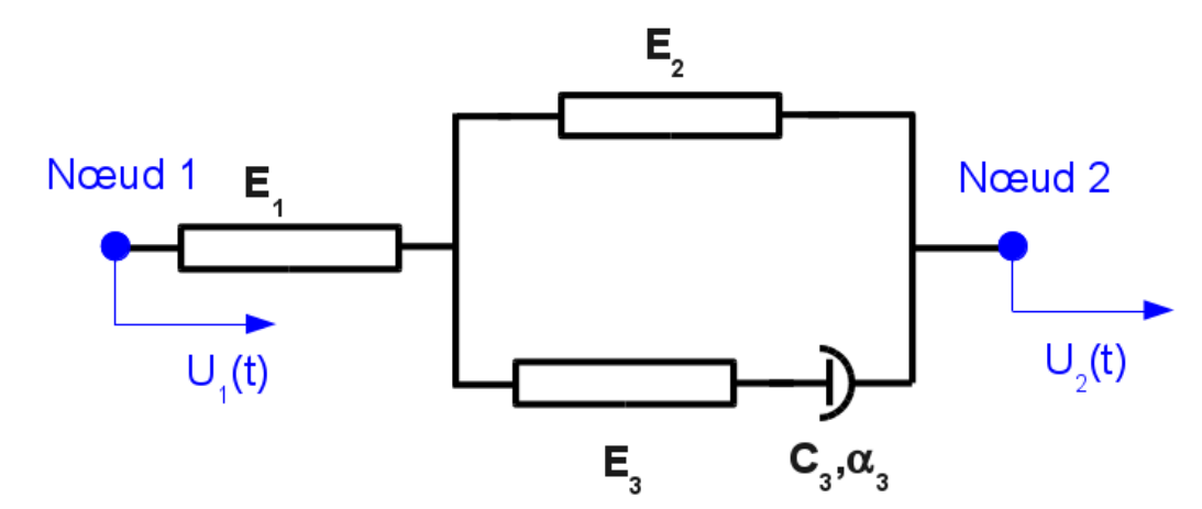

La modélisation D correspond au cas où les masses se relient entre elles par le biais d’un dispositif représentant un comportement viscoélastique non linéaire. La relation est modélisée via RELATION = ‘DIS_VISC’ avec un schéma du dispositif comme suit:
../../../../_images/1000020100000445000001CFF0C384E2812A3D54.png
Figure 2.3.4-1
Mots-clés
Valeurs
K1
120.00 (N/m)
K2
10.00(N/m)
K3
60.00(N/m)
C
1.70 (N s/m)
PUIS_ALPHA
0.5(-)
Tableau 2.3.4-1
