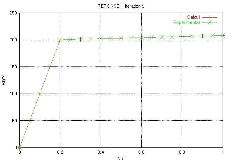

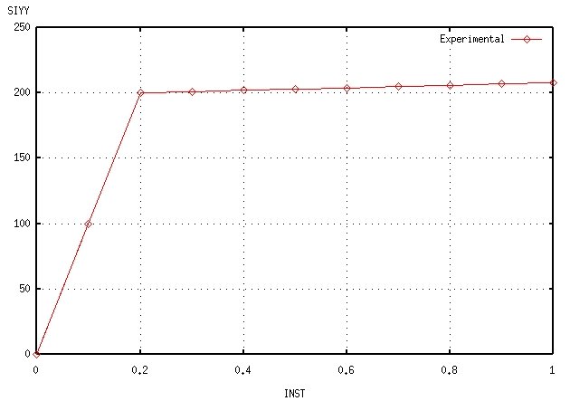

Présentation générale#
Principe du recalage#
Considérons le problème modèle d’identification des caractéristiques élastoplastiques \(E\) , \({\sigma}_{y}\) , \({E}_{T}\) (respectivement module d’Young, limite d’élasticité et module d’écrouissage) d’un matériau sur un essai de traction uniaxiale.
On a d’unepart la courbe de traction expérimentale donnant l’évolution de la contrainte en fonction du temps et qui est une donnée:
../../../../_images/10000000000001B3000000E6C0499E934DBD9B1A.png
On a d’autre part une fonction des 3 paramètres qui pour chaque valeur du triplet \(E\) , \({\sigma}_{y}\) , \({E}_{T}\) renvoie une courbe de traction calculée:
../../../../_images/10000000000002ED00000108C168D8BBAE3213F1.png
L’objectif du recalage est alors de répondre à la question:
Quelles sont les valeurs de \((E,{\sigma}_{y},{E}_{T})\) décrivant au mieux mon expérience?

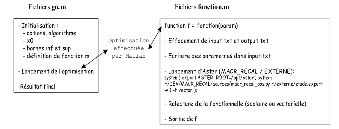

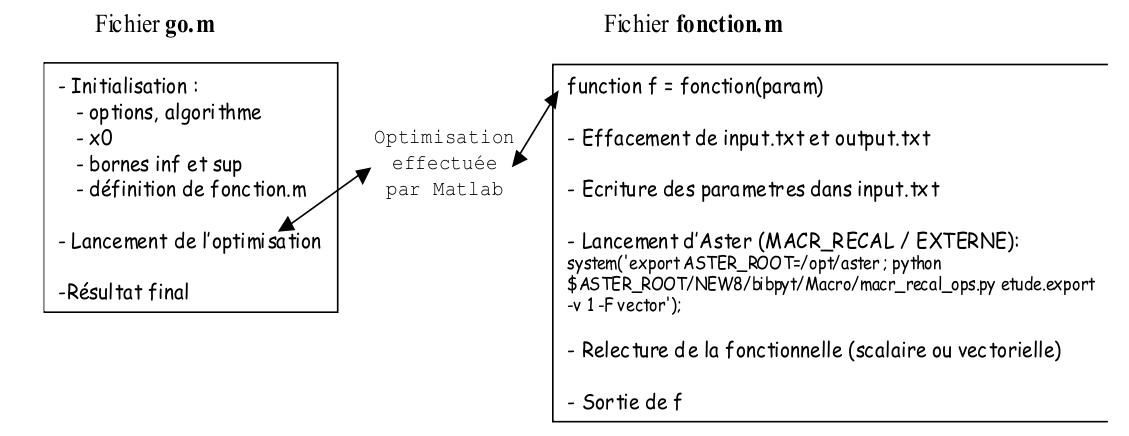

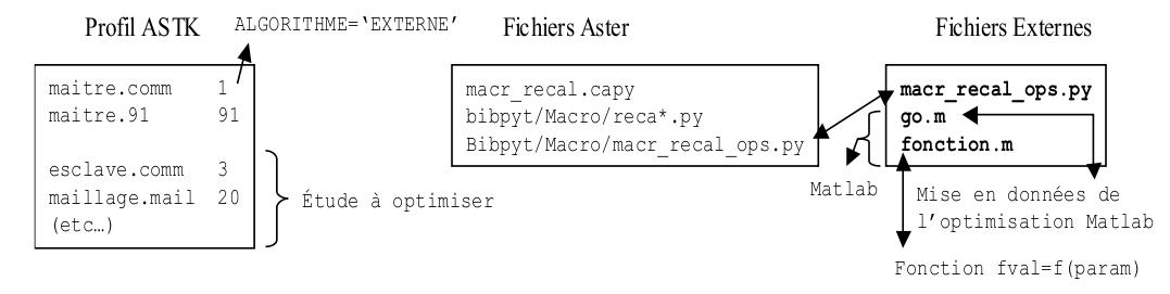

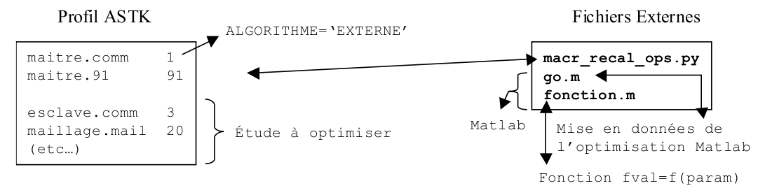

Cas particulier d’utilisation : mode EXTERNE#
Dans ce mode d’utilisation, l’algorithme d’optimisation est externe à Code_Aster .
../../../../_images/10000000000004430000011717F85B1174CCF57F.png
Figure 3.3-a : MACR_RECAL méthode EXTERNE
Code_Aster n’est qu’une boite noire qui prend en entrée un fichier texte contenant la liste des valeurs de paramètres, effectue le calcul de la fonctionnelle pour ce jeu de paramètres, réalise éventuellement le calcul des gradients par rapport aux paramètres, et renvoie à l’algorithme externe, par l’intermédiaire d’un fichier texte, la valeur de la fonctionnelle et éventuellement des gradients.
Dans ce mode de fonctionnement, le paragraphe 3.1 reste valable.

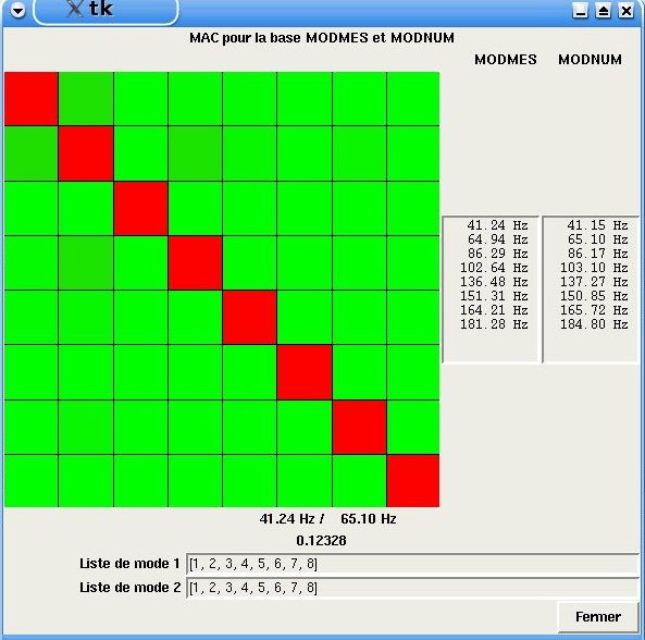

Cas particulier du recalage d’un modèle dynamique#
Dans le cas du recalage des paramètres d’un modèle dynamique en utilisant des données expérimentales issues de l’analyse dynamique, il existe quelques particularités pour la mise en œuvre. Les données expérimentales sont dans ce cas des fréquences propres et des vecteurs propres (déformées modales) contenues dans un concept mode_meca issu de la mesure.
L’utilisateur dispose de ce concept à partir d’un logiciel d’acquisition de données habituellement en format «.unv» et il doit construire un modèle dit «expérimental» afin de l’exploiter dans l’environnement Code_Aster. Ce modèle «expérimental» contient entre autres le maillage expérimental, c’est à dire le maillage des capteurs, plus grossier que le maillage du modèle numérique, qui doit être disponible également pour l’étude de recalage.
Donc l’utilisateur n’a plus à fournir les courbes expérimentales dans le fichier maître mais il va renseigner ici les noms des concepts qui les contiennent, concepts qui seront extraits par un premier calcul esclave depuis le fichier externe «unv». Le format utilisé pour transmettre cette information à MACR_RECAL est le même que celui pour les RESU_CALC : une liste Python de \(N\) listes Python contenant les noms des tables et des colonnes contenant les réponses expérimentales.
Ci-dessous en présente le schéma du processus de recalage dans le cas de la dynamique:
../../../../_images/1000000000000309000002990E1B7619C5D63D60.png
Figure 3.4-a. Schéma de fonctionnement de la procédure de recalage en dynamique
Deux autres particularités concernent le fichier de commande de calcul esclave:
  • il contient aussi les commandes nécessaires à la construction du modèle expérimental. Le concept mode_mecautilisable pour extraire RESU_EXP est fourni par LIRE_RESU;
  • Les grandeur correspondant aux réponses expérimentales et numériques sont toujours contenues dans des tables mais plus nécessairement issues de POST_RELEVE_T. Les réponses liées aux déformées modales sont issues soit de CREA_TABLE (pour le critère de MAC expérimental), soit de MAC_MODES (pour le critère de MAC numérique). On rappelle que le critère de MAC [U4.52.15] sert à comparer deux bases modales, il s’agit ici de celle expérimentale et de celle numérique.

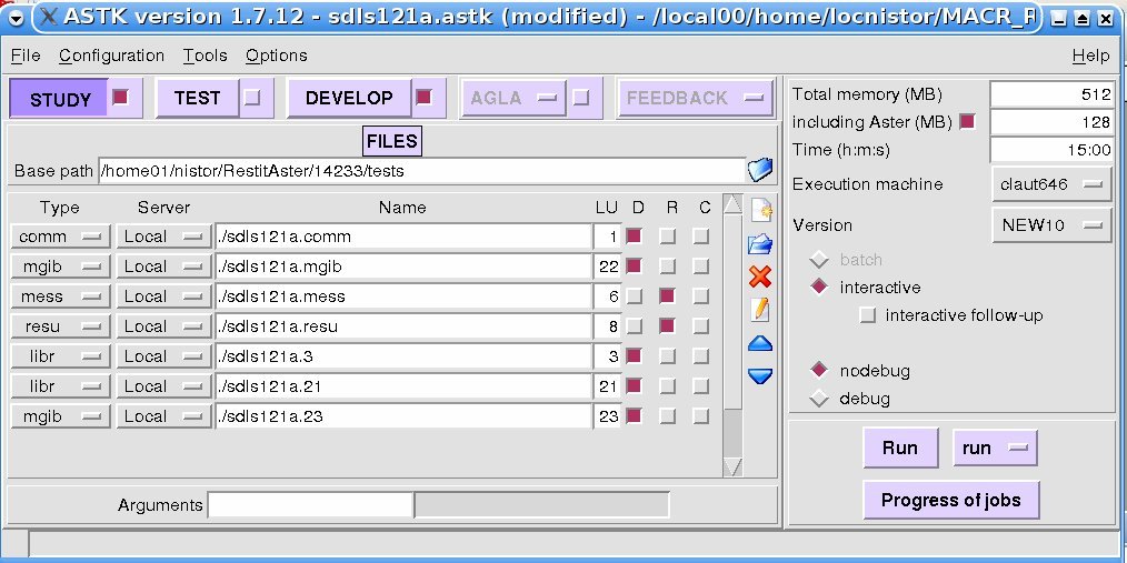

Opérande UNITE_ESCL#
♦    UNITE_ESCL
Numéro d’unité logique du fichier esclave, attribué dans l’interface Astk (colonne UL). L’extension de ce fichier peut être quelconque.

  7. Le mode EXTERNE : cette méthode permet d’utiliser un algorithme d’optimisation externe à Code_Aster , par exemple Matlab ou Scilab, et d’utiliser Code_Aster uniquement pour l’estimation de la fonctionnelle et éventuellement du gradient par différences finies. Ce n’est pas un mot-clé de MACR_RECAL car le mode EXTERNE s’utilise directement par l’appel du fichier bibpyt/Macro/recal.py

Choix d’afficher en mode interactif d’une fenêtre graphique qui permettra d’apparier manuellement les modes propres. On évite ainsi par exemple l’appariement mauvais automatique des modes propres double croisés.
La capture d’écran présentée dans la Figure 4.19-a illustre cette fenêtre graphique.
../../../../_images/10000000000002510000024C09C719620C0B7BAE.jpg
Figure 4.19-a. Fenêtre graphique pour l’appariement manuel des MAC
L’utilisateur voit ainsi, à chaque génération de l’algorithme évolutionnaire ou à chaque itération de l’algorithme de Levenberg-Marquardt, la matrice de MAC et il peut décider de changer d’appariement en modifiant l’ordre des modes dans les listes situées en bas de la fenêtre. Cette fenêtre est bloquante pour l’exécution des commandes Code_Aster donc il faut la fermer pour que le processus de recalage continue. La fermeture de la fenêtre en cliquant sur le bouton Fermer permet de récupérer les nouvelles listes des modes dont l’ordre a été éventuellement modifiée par l’utilisateur.

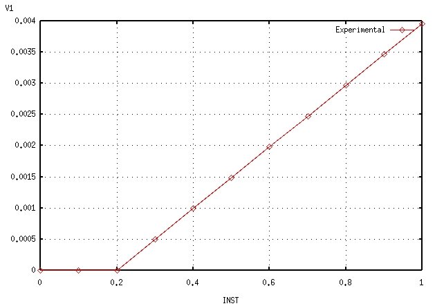

On dispose des résultats d’un essai de traction. Il s’agit de l’évolution de la contrainte \({\sigma}_{yy}\) au cours du temps ainsi que de l’évolution de la déformation plastique cumulée \(p\) au cours du temps.
../../../../_images/1000000000000276000001BB92996068A7AB9D02.jpg
Contrainte SIYY
../../../../_images/1000000000000275000001BBABD20AA42C300161.jpg
Déformation plastique cumulée
On désire recaler sur ces essais le module de Young, la limite d’élasticité et la pente d’écrouissage d’une loi de comportement élastoplastique à écrouissage isotrope linéaire.

Astk#
On définit enfin le profil d’étude suivant :
../../../../_images/100000000000028E0000016C6D5BCC9780E220D1.png

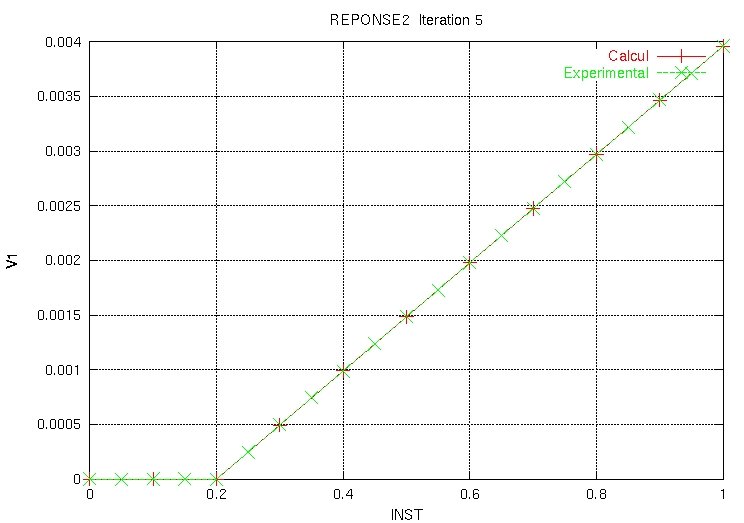

Et le fichier POSTSCRIPT ZZZZ159.ps contient:

Le maillage expérimental est toujours plus grossier que le maillage du modèle numérique donc il faut projeter le résultat numérique sur le maillage expérimental:
MODNUM = PROJ_CHAMP(RESULTAT=MODES, MODELE_1=MODEL, MODELE_2=MODEXP, NUME_DDL=NUMEXP)
On récupère le tableau des fréquences expérimentales
REPEXP1 = RECU_TABLE(CO=MODMES, NOM_PARA="FREQ")
On construit le tableau des MAC expérimentaux - en fait le MAC idéal qui est 1.0
liste_mac = [1.0] * NF
REPEXP2 = CREA_TABLE(
     LISTE=(_F(PARA="NUME_ORDRE", LISTE_I=range(1, NF + 1)), _F(PARA="MAC_EXP", LISTE_R=liste_mac))
Et finalement les tableaux avec les réponses calculées:
REPONSE1 = RECU_TABLE(CO=MODES, NOM_PARA="FREQ")
REPONSE2 = MAC_MODES(BASE_1=MODNUM, BASE_2=MODMES)

Principe#
Dans ce mode d’utilisation, Code_Aster est uniquement utilisé pour l’évaluation de la fonctionnelle pour un logiciel d’optimisation qui est complètement externe à Code_Aster .
../../../../_images/10000000000004350000010FAD02ED26C44BAC83.png
Figure 7.2.1-a : MACR_RECAL «Algorithme externe»
Généralement, les logiciels d’optimisation demandent que l’utilisateur écrive une procédure pour le calcul de la fonctionnelle: f = F(param).
Si le logiciel autorise la lecture/écriture de fichiers et l’exécution de code externe (commande «system» ou autres), alors il est potentiellement utilisable avec MACR_RECAL. On va encapsuler l’appel à la procédure Python recal.py ainsi que l’écriture du fichier des paramètres et la relecture du fichier de la valeur de la fonctionnelle dans la routine de calcul de F.
../../../../_images/1000000000000469000001B4C28F438388EBCB2C.png
Figure 7.2.1-b : MACR_RECAL «Principe du mode EXTERNE», exemple Matlab
Le logiciel d’optimisation lance Code_Aster à chaque évaluation de la fonctionnelle. La routine d’évaluation de la fonctionnelle passe par des fichiers textes pour envoyer à Code_Aster les paramètres à utiliser et pour récupérer la valeur de la fonctionnelle. La routine Pythonrecal.py est donc appelable indépendamment d’Aster et fait le lien entre le logiciel d’optimisation et Code_Aster (récupération du fichier des paramètres, remise en forme du fichier esclave, lancement d’Aster, récupération de la fonctionnelle).
En pratique, il faut disposer d’un profil Astk classique de l’étude esclave (et non pas le profil de l l’une utilisation de MACR_RECAL). Ce profil doit être complètement fonctionnel.
Sous ce mode EXTERNE, le mode de fonctionnements est le suivant : la routine recal.py se charge de récupérer les paramètres depuis la ligne de commande ou depuis un fichier input.txt, va aller remplacer ces paramètres dans le profil esclave, puis va lancer l’exécution de l’étude esclave pour les nouveau paramètres, et enfin va renvoyer dans une fichier texte output.txt les valeurs de la fonctionnelle.
A ce jour, ce mode de fonctionnement a été testé avec plusieurs logiciels d’optimisation (la toolbox d’optimisation de Matlab, la toolbox Tomlab pour Matlab, et le module d’optimisation de Python-Scipy) mais il est possible d’utiliser à peu près n’importe quel logiciel à partir du moment où ce logiciel autorise l’exécution externe d’un script. On pense notamment à Zopt (Zebulon), SiDoLo.

Exemple : module d’optimisation de Matlab©#
Si on reprend le principe et qu’on l’applique à un algorithme d’optimisation qui serait écrit sous Matlab, on doit écrire deux fichiers go.m et fonction.m qui effectuent les actions décrites ci-dessous:
../../../../_images/1000000000000473000001B239F3CF50B8EEDE7A.png
Figure 7.3-a : MACR_RECAL «Principe du mode EXTERNE» appliqué à Matlab©
L’exemple suivant utilise le module d’optimisation de Matlab et effectue les calculs Code_Aster sur le serveur local.
Fichier go.m (initialisation et lancement de l’optimisation)
