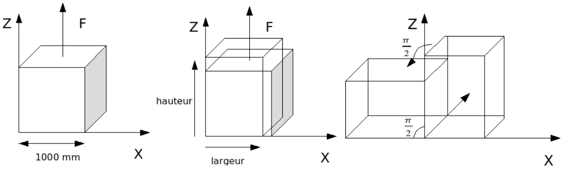

Le formalisme PETIT_REAC (cf. [6]) se base sur une actualisation de la géométrie pour le calcul de l’incrément de déformation avant d’intégrer le comportement de façon identique aux petites déformations. Ceci permet un traitement simple des grandes déformations, mais de façon très approchée, non objective et pouvant engendrer de grandes erreurs.
../../../../_images/10000200000004530000015FCDEB098627D618FE.png
Pour s’en convaincre, considérons la traction-rotation alternée d’un cube ; pour plus de détails sur le test, on se référera à [7] par exemple.
Figure 3 : Exemple de traction rotation d’un cube
Durant les phases de rotation, la contrainte doit rester constante : un mouvement de corps rigide n’engendre pas de contraintes (en statique tout du moins et sans viscosité).
Si on considère la réponse obtenue avec un comportement VMIS_ISOT_LINE pour les déformations PETIT_REAC et GDEF_LOG,le type de déformation PETIT_REAC est mis en défaut alors que GDEF_LOGest valide (et fournit une réponse identique à SIMO_MIEHE).
