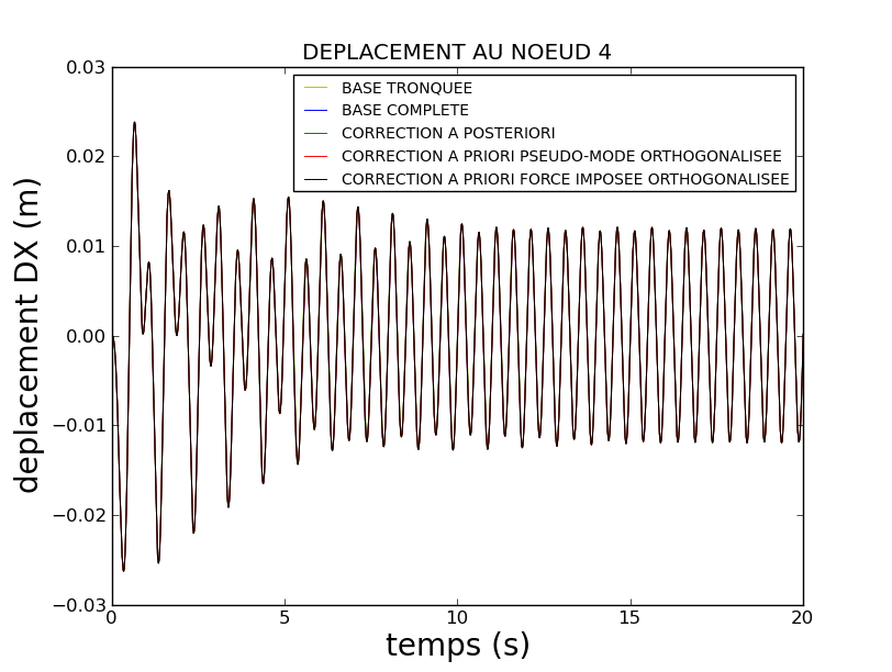

Valeurs du déplacement relatif du nœud \(\mathit{NO}4\) à l’instant \(t=19,4s\) (m) :
base modale
base tronquée
-0.011301
0.1%
base complète
-0.011301
1.e-04%
correction statique a posteriori
-0.011301
0.1%
correction statique a priori , pseudo-mode, avec ré-orthogonalisation
-0.011301
1.e-04%
correction statique a priori , modes statiques à force imposée, avec ré-orthogonalisation
-0.011301
1.e-04%
correction statique a priori , pseudo-mode, modes statiques à force imposée, avec ré-orthogonalisation
-0.011301
1.e-04%
../../../../_images/100002010000032C0000026491F979EA1771212D.png

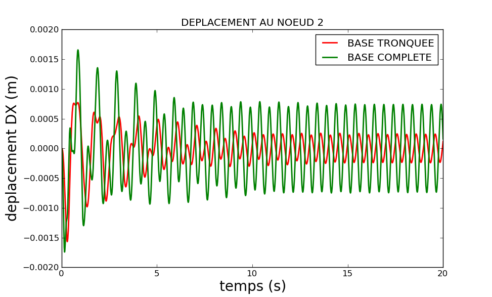

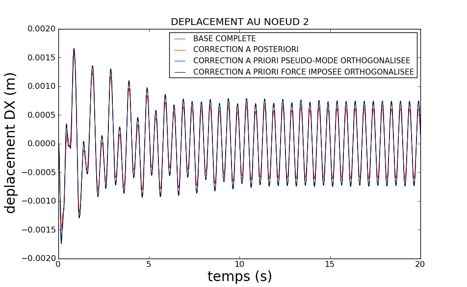

Valeurs du déplacement relatif du nœud \(\mathit{NO}2\) à l’instant \(t=19,4s\) (m) :
base modale
base tronquée
7.33162E-04
123.0%
base complète
7.33162E-04
1.0E-04%
7.33162E-04
19.5%
7.33162E-04
1.0E-04%
7.33162E-04
1.0E-04%
7.33162E-04
1.e-04%
../../../../_images/10000201000003CD0000024BA03C97FF28D0532A.png ../../../../_images/10000201000003B8000002498EFE2D4C8C7FD502.png
On a illustré ci‑dessus l’intérêt de la correction statique : comme prévu à la lecture des déformées modales, la correction statique n’est pas visible pour le \(\mathit{NO4}\) mais joue un rôle important pour le \(\mathrm{NO2}\) . Sans correction statique au \(\mathit{NO}2\) , le déplacement est déphasé et son amplitude minorée de \(\text{50\%}\) . Au \(\mathit{NO}2\) , avec correction statique a posteriori , l’erreur reste visible (inférieure à \(\text{20\%}\) ), mais le calcul reste réaliste; avec correction statique a priori , quelle que soit la nature des modes statiques considérés (à accélération ou à force imposée), l’erreur de troncature modale est complètement compensée, permettant de retrouver exactement le déplacement de référence. Sur un calcul moins caricatural, l’erreur sera moins sensible. On remarque aussi que l’amplitude du déplacement au nœud \(\mathrm{NO2}\) est de deux ordres plus petite que celle au nœud \(\mathrm{NO4}\) .
