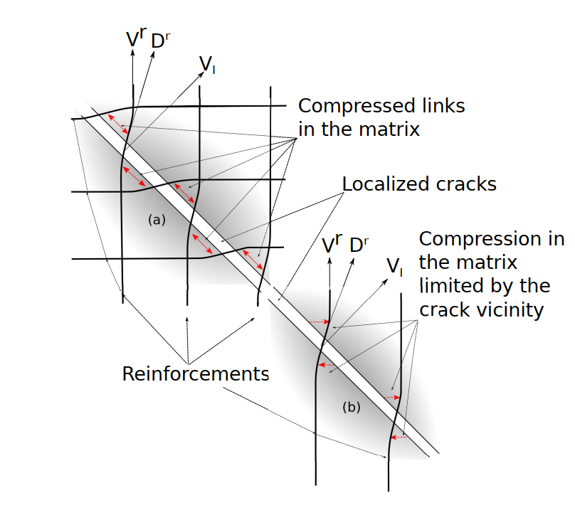

En zone fissurée, l’orientation de l’armature peut évoluer si la normale à la fissure ne lui est pas alignée. C’est l’effet Dowell, dit aussi effet Goujon. Dans le modèle, et au sein de la fissure, seule la part de l’armature est considérée. En plus de l’évolution de sa direction, il s’agit donc aussi de prendre en compte l’impact de l’endommagement sur sa contribution.
En premier lieu, la nouvelle direction de l’armature \({\vec{D}}^{r}\) est évaluée. Traversant une fissure du béton, celle-ci est donc comprise entre sa direction initiale \(\vec{{V}^{r}}\) et entre la direction principale de la fissure \({\vec{V}}^{I}\) . Il est à noter que cette présente notice détaillant uniquement le développement relatif aux armatures homogénéisées, le détail du calcul de \({\vec{V}}^{I}\) n’est pas présenté ici, et peut être trouvé dans la notice du modèle initial ([r7.01.36])
La nouvelle direction peut alors s’écrire tel que,
(4235)#\[{\vec{D}}^{r}=\cos({\alpha}^{r})\vec{{V}_{r}}+\sin({\alpha}^{r})\cdot \frac{\vec{{g}_{I}^{r}}}{\Vert \vec{{g}_{I}^{r}}\Vert }\]
Avec:
  • \({\vec{g}}_{I}^{r}\) le déplacement entre l’ouverture de fissure \({w}_{I}^{\mathit{pl},t}\) et sa projection sur la direction initiale de l’armature \(\vec{{V}^{r}}\) tel que,
(4236)#\[{\vec{g}}_{I}^{r}={w}_{I}^{\mathit{pl},t}\left(\vec{{V}^{I}}-\left(\vec{{V}^{r}}\cdot \vec{{V}^{I}}\right)\cdot {\vec{V}}^{r}\right)\]
  • \({\alpha}^{r}\) l’angle séparant la direction d’armature initiale \(\vec{{V}^{r}}\) de sa nouvelle \({\vec{D}}^{r}\),
(4237)#\[{\alpha}^{r}=2\arcsin{\left(\sqrt{\frac{{g}_{I}^{r}}{4{R}^{r}}}\right)}\le\arccos{\left(\vec{{V}^{I}}\cdot{\vec{V}}^{r}\right)}\]
  • \({R}^{r}\) le rayon de courbure obtenu tel que,
(4238)#\[{R}^{r}=\frac{\pi {D}_{r}^{\mathit{eq}}{\sigma}^{r}}{4{f}_{c}}\]
Si plusieurs armatures traversent la même fissure, l’ensemble de leurs contributions est considéré. Celles-ci sont pondérées par l’endommagement local correspondant, puis sommées et ramenées en base locale grâce à la matrice de passage \(P\). L’évaluation de ces contributions s’initie par la définition d’une première matrice de calcul \(R\), et sont par suite déduites de sa partie symétrique tel que,
(4239)#\[\begin{split}R=\sum_{r}{\rho}^{r}{\sigma}^{r}{P}^{T}[{D}_{I}^{t}\left(\vec{{V}^{r}}\cdot \vec{{V}^{I}}\right){\vec{D}}_{I}^{r}];{P}^{T}[{D}_{\mathit{II}}^{t}\left(\vec{{V}^{r}}\cdot \vec{{V}^{\mathit{II}}}\right){\vec{D}}_{\mathit{II}}^{r}];{P}^{T}[{D}_{\mathit{III}}^{t}\left(\vec{{V}^{r}}\cdot \vec{{V}^{\mathit{III}}}\right){\vec{D}}_{\mathit{III}}^{r}] R=\sum_{r}{\rho}^{r}{\sigma}^{r}\left(\begin{array}{c}{P}^{T}[{D}_{I}^{t}\left(\vec{{V}^{r}}\cdot \vec{{V}^{I}}\right){\vec{D}}_{I}^{r}]\\ {P}^{T}[{D}_{\mathit{II}}^{t}\left(\vec{{V}^{r}}\cdot \vec{{V}^{\mathit{II}}}\right){\vec{D}}_{\mathit{II}}^{r}]\\ {P}^{T}[{D}_{\mathit{III}}^{t}\left(\vec{{V}^{r}}\cdot \vec{{V}^{\mathit{III}}}\right){\vec{D}}_{\mathit{III}}^{r}]\end{array}\right)\end{split}\]
(4240)#\[{D}_{ijkl}^{t}\bullet {\sigma}_{kl}^{R}={\left[P\left[\frac{1}{2}\left[R+{R}^{T}\right]\right]{P}^{T}\right]}_{ij}\]
../../../../_images/1000000000000328000002DBCFCD3CBE00F9BF2D.png
Fig. 297 Mécanismes assurant l’effet Dowel (a) ; Cas d’un effet plus limité (b) [Sellier2018]#
Il est à noter que cet effet est permis par les zones de confinement développées entre les armatures et le béton comme sur la Fig. 297 (a). Si le nombre d’armatures est plus limité, Fig. 297 (b), l’impact de cet effet Dowel en est fortement réduit [Sellier2018].

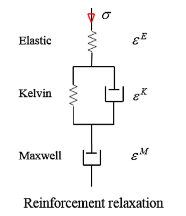

Comme vu sur l’équation (5108), le modèle permet de considérer une précontrainte. Le présent modèle ayant des finalités de calcul structural, les phénomènes de relaxation doivent donc être considérés. Ceux-ci étant fortement impactés par la valeur de tension initiale ainsi que par la température [Ajimi2017], un modèle de relaxation considérant ces impacts a été implémenté par [Chhun2018] [Chhun2017]. De la même façon que le modèle de fluage implémenté pour le béton [CF notice aster RGI_BETON], celui-ci est assuré par différents coefficients impactant les caractéristiques instantanées des armatures considérées. Le modèle est composé d’une première partie élastique assurant le comportant instantané, suivie d’un étage de Kelvin assurant la part des déformations visco-élastiques, et d’un troisième niveau dirigeant la part de déformation permanente, assurée par un module de Maxwell Fig. 298.
../../../../_images/1000000000000173000001AEDC5BA74A41BE44EA.png
Fig. 298 Schéma rhéologique idéalisé du modèle de relaxation issu de [Chhun2017].#
Étage de Maxwell#
La part permanente de la relaxation est évaluée de façon analogue à celle utilisée par/dans [Sellier2016]/[r7.01.36] pour la modélisation des déformations permanentes de fluage. Elle est évaluée en fonction du ratio de la déformation élastique \({\epsilon}^{r,\mathit{el}}\) divisée par le produit du temps caractéristique de Maxwell \({\tau}^{r,M}\), paramètre matériau, et par le coefficient de consolidation \(\mathit{Cc}\),

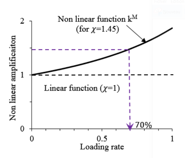

  • \({k}^{M}\) , permettant de considérer l’amplification non linéaire du taux de relaxation avec le taux de charge,
(4247)#\[{k}^{M}=\frac{{\mu}^{\mathit{cr}}}{{\mu}^{\mathit{cr}}-\mu }\]
\(\mu\) étant le taux de charge défini en fonction de la limite d’élasticité \({f}_{y}\) tel que,
(4248)#\[\mu =\frac{\sigma}{{f}_{y}}\]
et \({\mu}^{\mathit{cr}}\) le taux de charge critique, traduisant la tendance non linéaire du matériau à augmenter son taux de relaxation avec l’augmentation du taux de charge, fonction de \(\chi\) coefficient de relaxation non linéaire (défini tel que la tendance soit linéaire pour \(\chi=1\) et devenant non linéaire pour \(\chi>1\)),
(4249)#\[{\mu}^{\mathit{cr}}=\frac{2}{3}\frac{\chi }{\chi-1}\]
../../../../_images/10000000000002640000020A26C1DF27321AB57F.png
Fig. 299 Fonction d’amplification non linéaire \({k}^{M}\) issue de [Chhun2017]#

Concernant le comportement viscoélastique, et comme développé par [Chhun2018], celui-ci est assuré par un module de Kelvin. De la même façon que les déformations permanentes, celles-ci se voient aussi impactées par la température,
(4253)#\[\frac{\partial {\epsilon}^{K}}{\partial t}=\frac{1}{{\tau}^{r,K}}\left(\frac{{\epsilon}^{\mathit{el}}}{{\Psi}^{K}}-{\epsilon}^{K}\right)\]
Avec \({\tau}^{r,k}\) et \({\Psi}^{k}\) respectivement le temps caractéristique pour les déformations de Kelvin et le taux de cette relaxation vis-à-vis de la déformation élastique, fonction de valeurs de référence et de \({k}^{T}\), coefficient multiplicateur d’activation thermique défini dans l’équation (4927),
(4254)#\[{\tau}^{r,K}=\frac{{\tau}_{\mathit{ref}}^{r,K}}{{k}^{T}}\]
(4255)#\[{\Psi}^{K}=\frac{{\Psi}_{\mathit{ref}}^{K}}{{k}^{T}}\]
Il est à noter que cette partie du modèle a été validée à l’échelle de la structure de laboratoire et appliquée sur une structure de grande échelle [Chhun2017].
