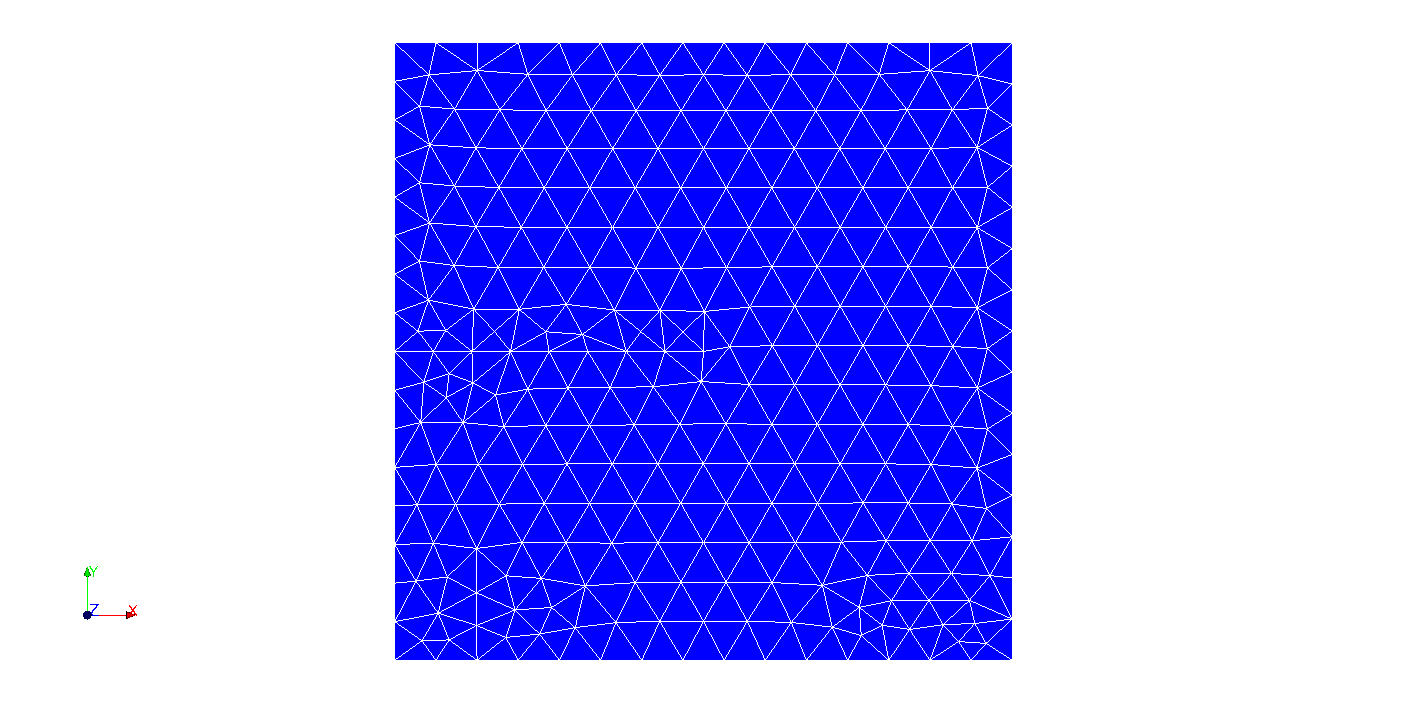

Dans la modélisation A , on étudie la structure 2D avec, dans un premier temps, la définition des lèvres inférieure et supérieure de la fissure puis en ne définissant que le nœud du fond.
Le maillage est présenté par la figure suivante:
../../../../_images/100000000000057F000002BF05B2DA76C1DB6B07.png
Il est composé de 296 nœuds pour 513 éléments TRIA3. Le fond de fissure est composé d’un seul nœud situé aux coordonnées \((0.5,0.5)\) .
  • DEFI_FOND_FISS avecLEVRE_SUPet LEVRE_INF :
Grandeurs
Valeur analytique
VNORX
0.0
VNORY
-1.0
VDIRX
1.0
VDIRY
0.0

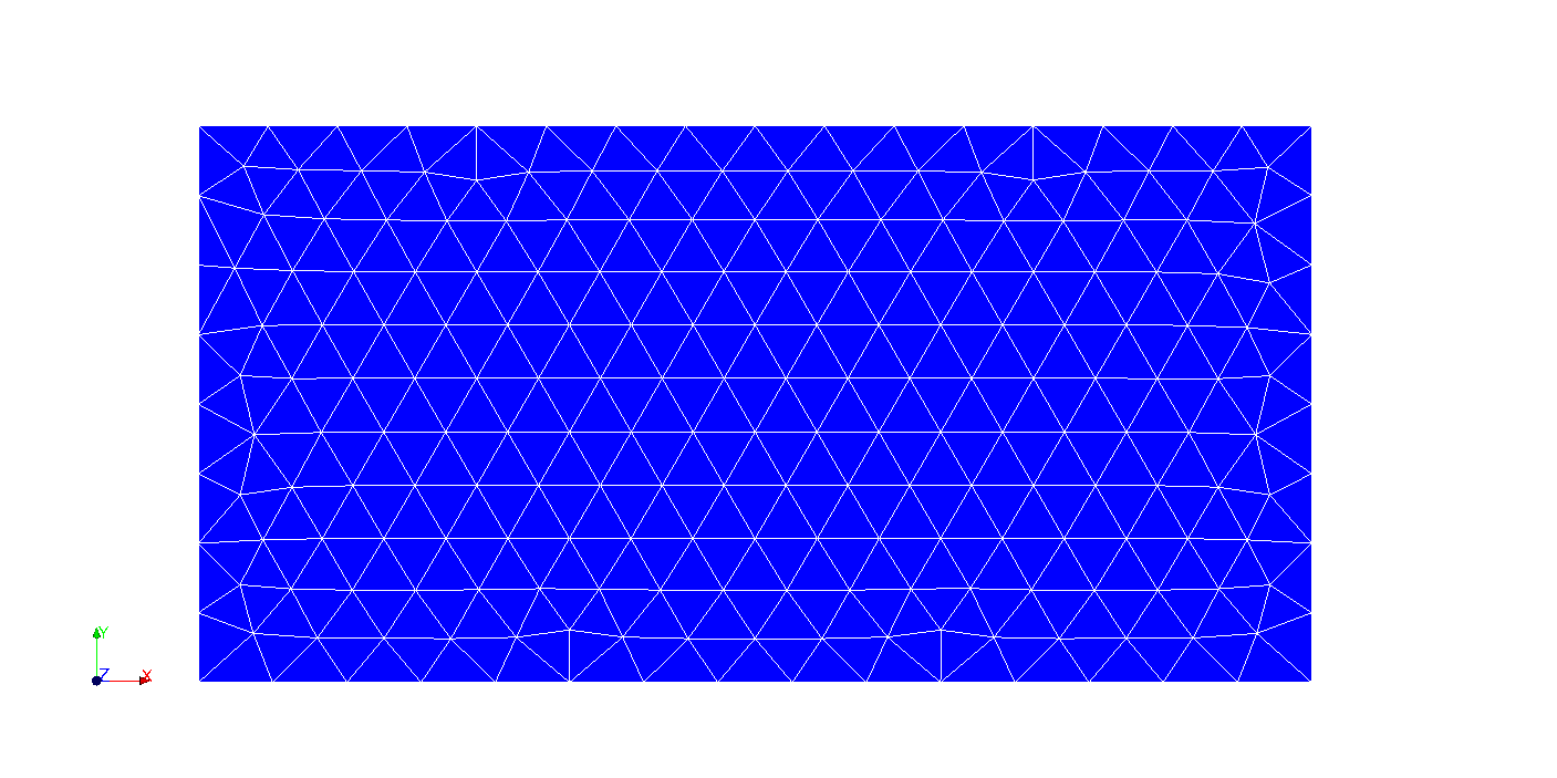

Dans la modélisation B , on étudie que la moitié d’une structure 2D avec, dans un premier temps, la définition de la lèvre supérieure de la fissure puis en ne définissant que le nœud du fond. On teste ainsi le mot-clé SYME=”OUI” de la commande DEFI_FOND_FISS en 2D.
../../../../_images/100000000000057F000002BF9F7235CAF30FEBEE.png
Il est composé de 222 nœuds pour 395 éléments TRIA3. Le fond de fissure est composé d’un seul nœud situé aux coordonnées \((0.5,0.5)\) .
  • DEFI_FOND_FISS avecSYME=”OUI” etLEVRE_SUP:
Grandeurs
Valeur analytique
VNORX
0.0
VNORY
-1.0
VDIRX
1.0
VDIRY
0.0

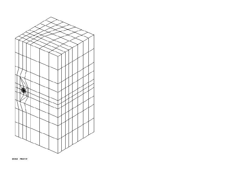

Dans la modélisation C , on étudie la structure 3D avec dans un premier temps la définition des lèvres inférieure et supérieure de la fissure puis en ne définissant que le groupe des nœuds du fond.
../../../../_images/100000000000057F000002BF7CB7D3F9D59DE465.png
Il est composé de 1184 nœuds pour 1539 éléments volumiques PENTA6. Le fond de fissure est composé de 4 nœuds situés le long de l’axe \(z\) en \(x=0.5\) et \(y=0.5\) .
Les vecteurs de la base sont identiques pour les 4 nœuds du fond.
Grandeurs
Valeur analytique
VNORX
0.0
VNORY
-1.0
VNORZ
0.0
VDIRX
1.0
VDIRY
0.0
VDIRZ
0.0

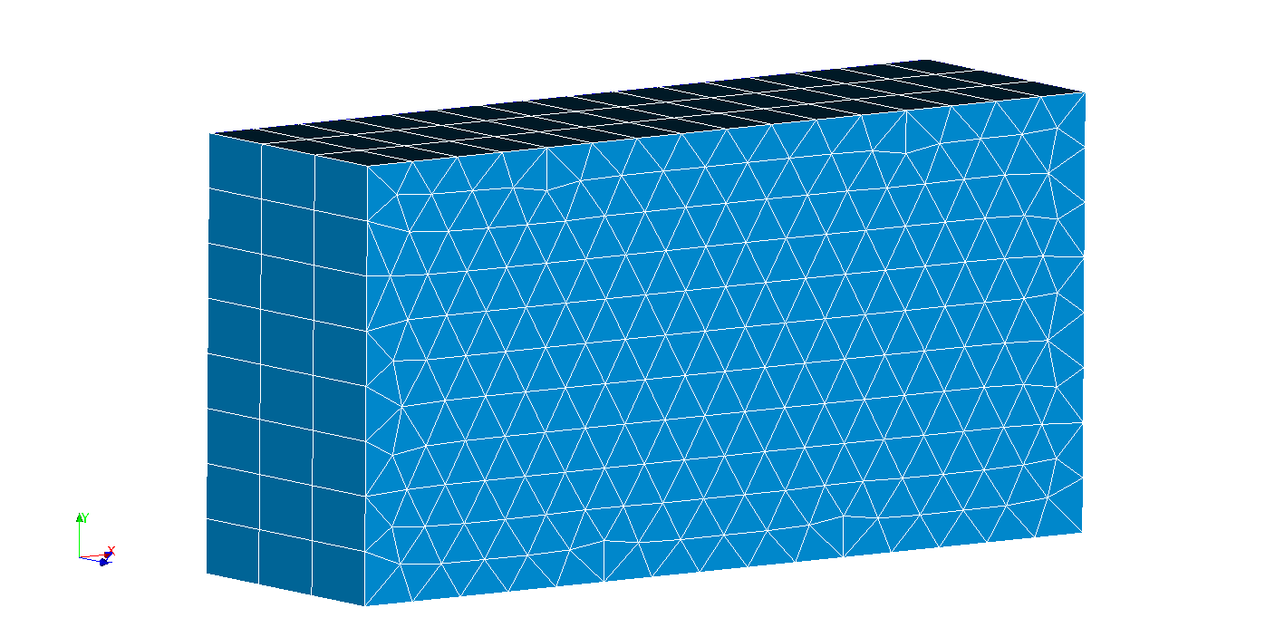

Dans la modélisation D , on étudie que la moitié de la structure 3D avec dans un premier temps la définition de la lèvre supérieure de la fissure puis en ne définissant que le groupe des nœuds du fond. On teste ainsi le mot-clé SYME=”OUI’de la commande DEFI_FOND_FISS en 3D.
../../../../_images/100000000000057F000002BFF460927C0677F87F.png
Il est composé de 888 nœuds pour 1185 éléments volumiques PENTA6. Le fond de fissure est composé de 4 nœuds situés le long de l’axe \(z\) en \(x=0.5\) et \(y=0.5\) .
Les vecteurs de la base sont identiques pour chaque nœud du fond.
  • DEFI_FOND_FISS avec SYME=”OUI” etLEVRE_SUP:
Grandeurs
Valeur analytique
VNORX
0.0
VNORY
-1.0
VNORZ
0.0
VDIRX
1.0
VDIRY
0.0
VDIRZ
0.0

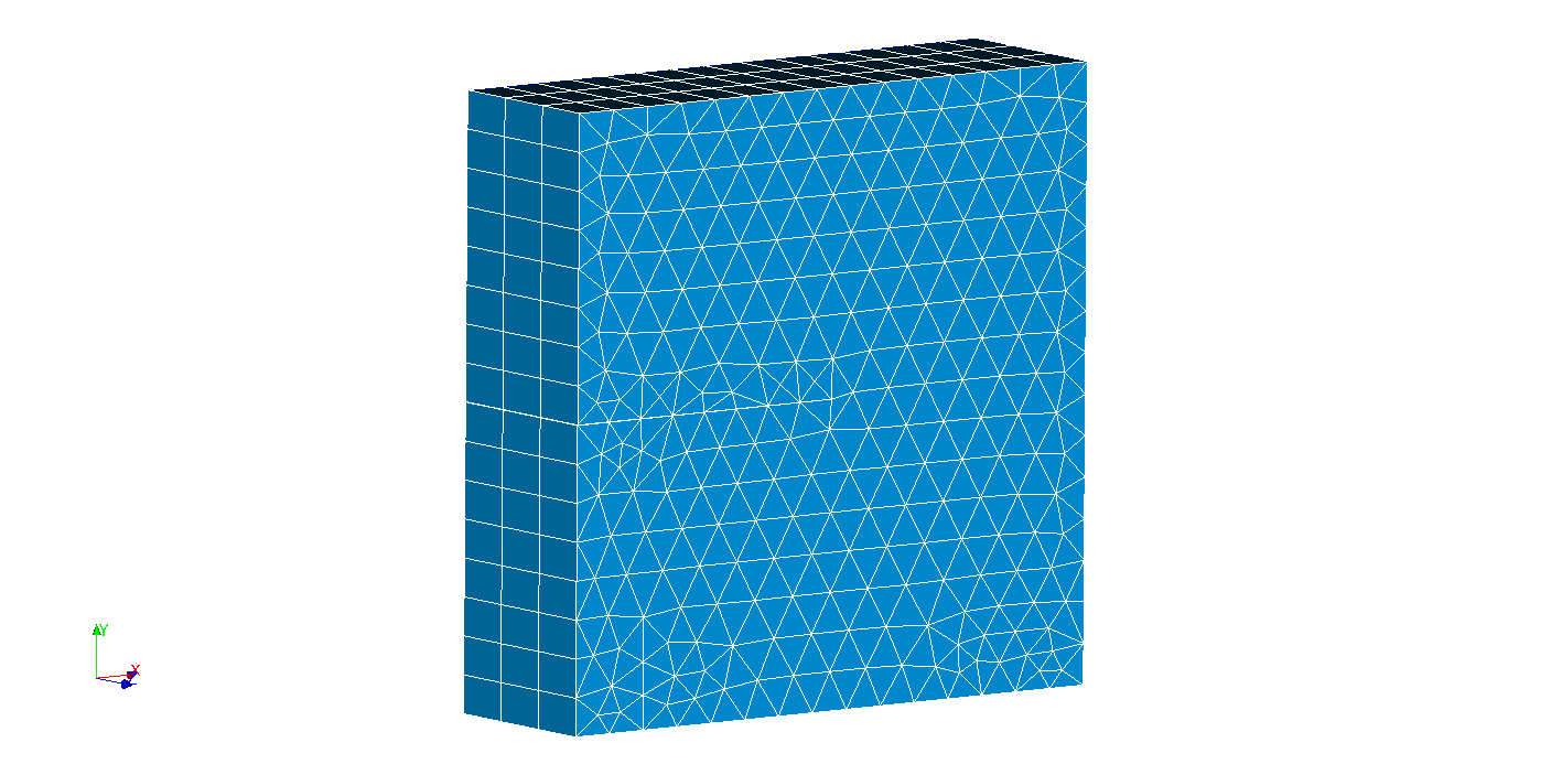

Dans la modélisation E , on étudie une structure 3D dont la géométrie est basée sur celle du cas-test sslv134b. On teste DEFI_FOND_FISS dans le cas d’une fissure avec un fond courbe et les deux lèvres définies.
Le maillage et la géométrie utilisés sont ceux du cas-test sslv134b. Le maillage est présenté par la
figure suivante:
../../../../_images/10000000000002EC000002429D32A376464251EB.png
Il est composé de 5527 nœuds, de 784 éléments volumiques HEXA20 et 432 PENTA15. Le fond est un quart de cercle dans le plan \(\mathrm{Oxy}\) composé de 17 nœuds.
La fissure est un quart de cercle ayant pour centre l’origine du repère. Ainsi, les valeurs analytiques des vecteurs de direction de propagation de la fissure sont les coordonnées des nœuds du fond normées.
Au nœud du fond numéro \(i\) de coordonnées \(({\mathit{COORX}}_{i},{\mathit{COORY}}_{i},{\mathit{COORZ}}_{i})\) :
Le vecteur de direction de propagation de fissure est :
\({\mathit{VDIRX}}_{i}=\frac{{\mathit{COORX}}_{i}}{\sqrt{({\mathit{COORX}}_{i}\mathrm{²}+{\mathit{COORY}}_{i}\mathrm{²}+{\mathit{COORZ}}_{i}\mathrm{²})}}\)
\({\mathit{VDIRY}}_{i}=\frac{{\mathit{COORY}}_{i}}{\sqrt{({\mathit{COORX}}_{i}\mathrm{²}+{\mathit{COORY}}_{i}\mathrm{²}+{\mathit{COORZ}}_{i}\mathrm{²})}}\)
\({\mathit{VDIRZ}}_{i}=\frac{{\mathit{COORZ}}_{i}}{\sqrt{({\mathit{COORX}}_{i}\mathrm{²}+{\mathit{COORY}}_{i}\mathrm{²}+{\mathit{COORZ}}_{i}\mathrm{²})}}\)
Le vecteur normal au plan de fissure pour chacun des noeuds du fond est dirigé de la lèvre inférieure vers la lèvre supérieure. Il vaut \((0,0,1)\) .
Pour toutes ces valeurs, il est toléré 0.1% d’erreur entre la valeur analytique et la valeur calculée.

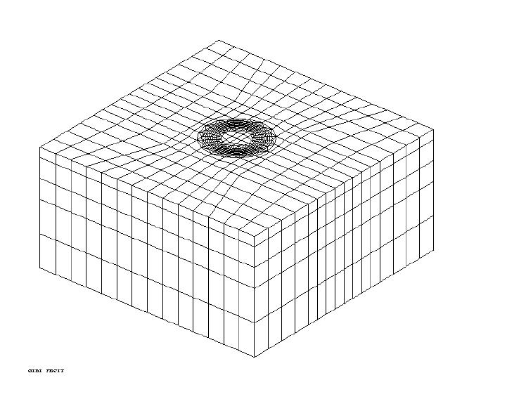

Dans la modélisation F , on étudie une structure 3D dont la géométrie est basée sur celle du cas-test sslv134a. On teste DEFI_FOND_FISS dans le cas d’un fond fermé circulaire et une structure présentant un plan de symétrie.
Le maillage et la géométrie utilisés sont ceux du cas-test sslv134a. Le maillage est présenté par la
figure suivante:
../../../../_images/10000000000002EC00000242F33EBCD25DBBD74F.png
Il est composé de 10135 nœuds, de 1568 éléments volumiques HEXA20 et 864 PENTA15. Le fond fermé circulaire est composé de 65 nœuds.
La fissure est un cercle ayant pour centre l’origine du repère. Ainsi, les valeurs analytiques des vecteurs de direction de propagation de la fissure sont les coordonnées des nœuds du fond, normées.
Au nœud du fond numéro \(i\) de coordonnées \(({\mathit{COORX}}_{i},{\mathit{COORY}}_{i},{\mathit{COORZ}}_{i})\) , le vecteur de direction de propagation de fissure est :
Le vecteur normal au plan de fissure pour chacun des noeuds du fond est porté par l’axe \(z\) : \((0,0,-1)\) .
Quand la fissure est définie avec un plan de symétrie, le vecteur de direction de propagation appartient au plan de la lèvre. Or, la lèvre définie n’est pas complètement plane. Donc, la précision des resultats est altérée suivant l’axe \(Z\) pour VDIR et comme la normale au plan de la fissure est calculée à partir de VDIR, la précision de VNORX et/ou de VNORY l’est également.
Pour VDIRZ, VNORX et VNORY le pourcentage d’erreur toléré est de 1.8% contre 1% pour les autres composantes.
Les valeurs des vecteurs de la base locale aux nœuds du fond de fissure sont correctement évaluées même quand le fond est courbe.
On remarque néanmoins que les résultats sont moins précis lorsque l’on étudie une structure avec symétrie. En effet, sans symétrie, les vecteurs finaux de la base sont calculés en faisant la moyenne entre les vecteurs de la lèvre inférieure et ceux de la lèvre supérieure. Avec symétrie, les vecteurs sont ceux de la seule lèvre modélisée.
En un nœud du fond, VDIR appartient au plan de la lèvre et VNOR est calculé en faisant le produit vectoriel entre VDIR et le vecteur porté par le segment du fond de fissure auquel appartient ce nœud.
Ainsi, les valeurs de cette base dépendent fortement de l’angle de la fissure et sont d’autant plus exactes que l’angle est petit. Pour éviter d’avoir une base fausse, celle-ci n’est donc pas calculée lorsque la fissure est en configuration décollée (CONFIG_INIT=”DECOLLEE”).
