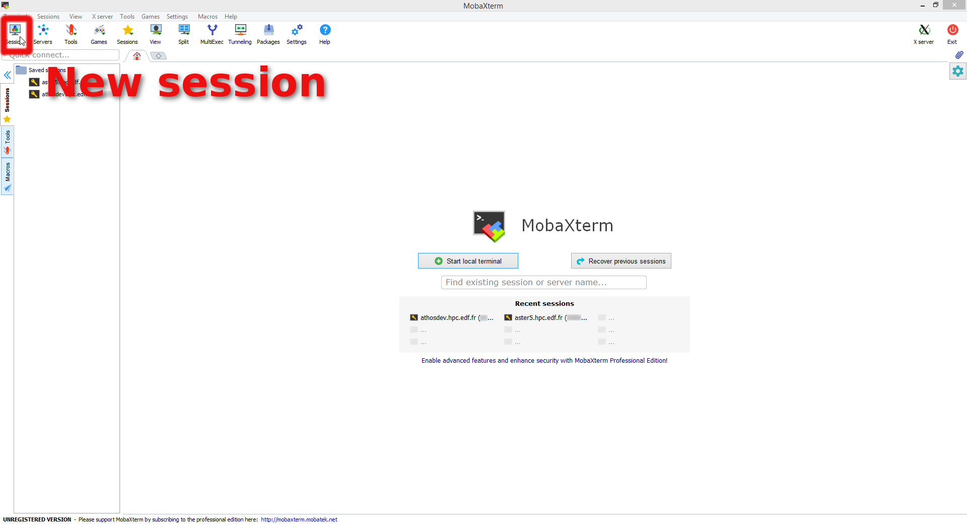

Lancement de MobaXtermet création d’une nouvelle session#
../../../../_images/100002010000078000000410C9CEABD322346FC3.png
Dans l’interface d’accueil de MobaXterm, cliquer sur «Session».

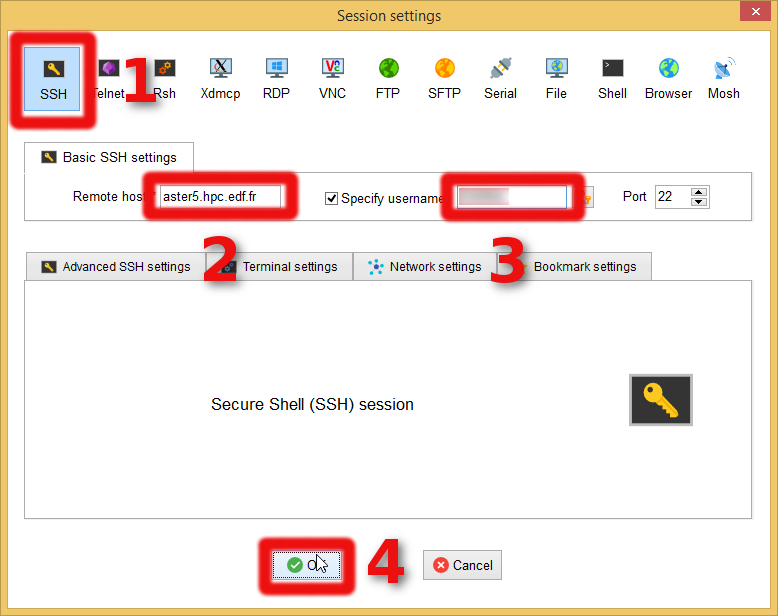

Renseignement des informations de connexion SSH#
../../../../_images/100002010000030A00000268937F4AF04CBAD365.png
  1. Cliquer sur «SSH»;
  2. Renseigner l’adresse du cluster, par exemple «aster5.hpc.edf.fr»;
  3. Renseigner l’identifiant (NNI ou pseudo-NNI);
  4. Cliquer sur «OK».

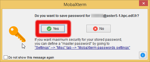

Mot de passe#
../../../../_images/1000000000000207000000D80E7A254C143CBBFC.png
Renseigner son mot de passe dans le terminal, valider et cliquer sur «Yes» dans la fenêtre qui apparaît.

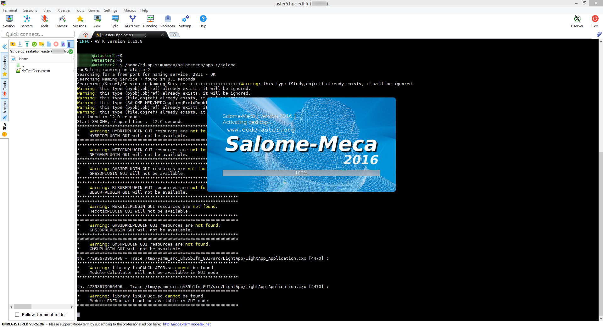

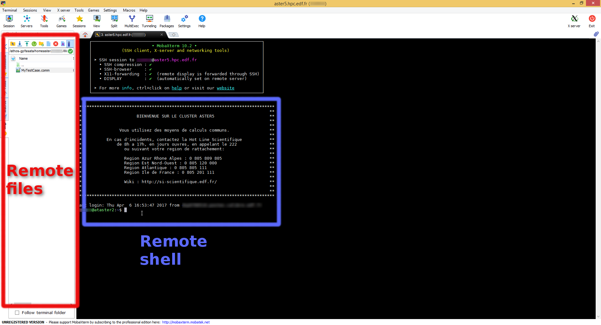

Interface de MobaXterm#
../../../../_images/100002010000078000000410ADFD07C670DD104C.png
L’interface de MobaXterm s’articule autour de deux volets:
  1. Fichiers distants: permettant de naviguer dans l’arborescence de $HOME distant (on peut choisir de «synchroniser» cette vue avec le répertoire courant du shell en cochant la case en bas à gauche);
  2. Shell distant: permettant d’entrer des commandes dans le terminal distant.

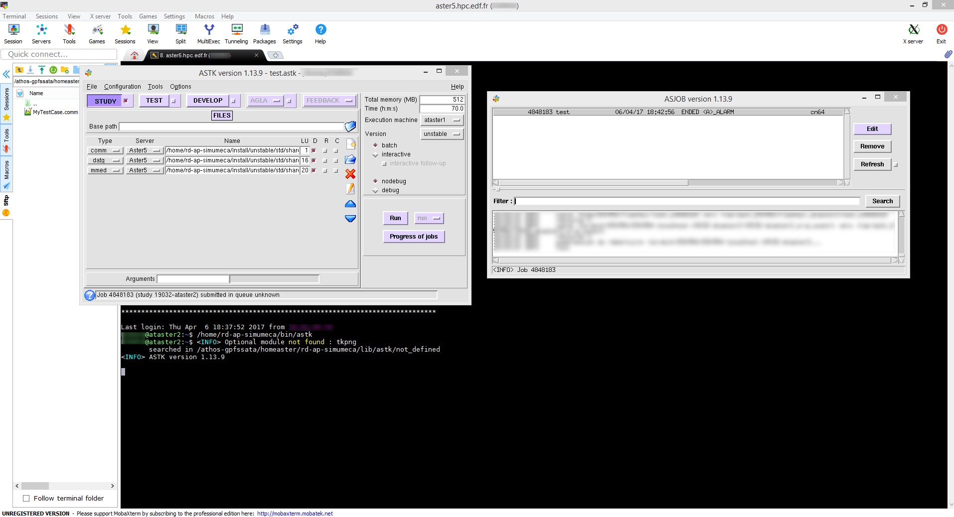

Lancement de astk#
Il est désormais possible de lancer des applications graphiques comme astk. Par exemple sur Aster5, entrer «/home/rd-ap-simumeca/bin/astk» dans le terminal.
../../../../_images/100002010000077A0000040E93EF3DFCF58BD980.png

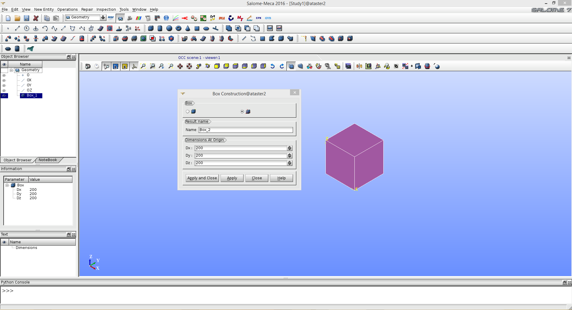

Lancement de Salome-Meca#
On peut aussi lancer Salome-Meca, par exemple sur Aster avec «/home/rd-ap-simumeca/salomemeca/appli/salome».
Attention toutefois: dans la version actuelle de Salome-Meca (2017), l’activation de fenêtres graphiques(OCC comme VTK) provoque le crash de MobaXterm. On ne peut donc pas utiliser les modules Geometry, Mesh, ParaViS ou encore AsterStudy en l’état.

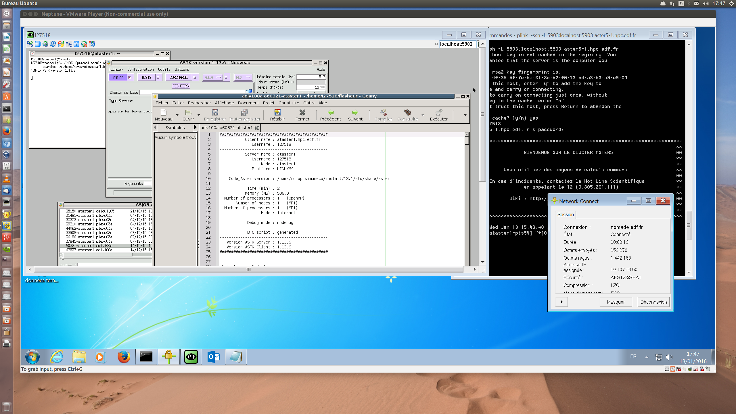

Pour se connecter avec le client VNC depuis la session Windows, il est est nécessaire de lancer la commande suivante pour relayer le DISPLAY (ouverture d’un tunnel SSH):
C:> plink.exe -ssh -L 5902:localhost:5902 I27518@aster5-1.hpc.edf.fr
5902 correspond ici à 5900+2, soit le numéro de DISPLAY attribué précédemment ajouté au port de départ 5900.
Cette commande demande une identification par le mot passe associé au compte sur Aster5. Attention à bien utiliser le nom complet de la machine frontale et non l’alias (aster5.hpc.edf.fr) qui se connecte à l’un ou l’autre des frontaux.
On peut alors utiliser le client VNC (par exemple UltraVNC) pour se connecter en mode graphique sur la machine nommée: localhost:2 .Le mot passe demandé est celui fourni lors du premier lancement du serveur VNC sur Aster5.
Exemple d’affichage depuis une session Windows dans VMWare sous Ubuntu et accès VPN :
