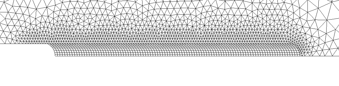

Dans le premier cas, la Figure présente une vue du maillage à utiliser. Ce maillage comporte 95 copeaux de petite taille (maillé chacun par par 8 éléments finis quadrangulaires), puis une zone de déraffinement. A chaque copeau doit alors être associé un groupe de mailles.

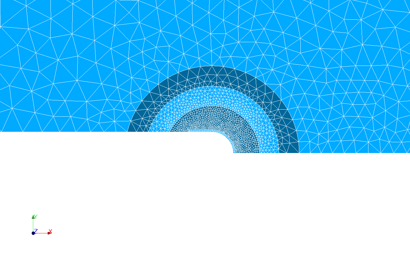

Dans le deuxième cas, la Figure présente une possibilité de maillage autour de l’entaille. Ce maillage doit être suffisamment fin dans cette zone afin de permettre un calcul fiable du paramètre de la méthode énergétique.
../../../../_images/1000000000000534000003600620F6357A2570DF1.png
Figure 3-3- Maillage libre sans définition des copeaux.

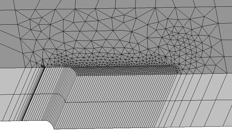

En 3D, on introduit la notion de tranche, chaque tranche contenant plusieurs copeaux. Les tranches se succèdent en longeant le front de défaut, qui est une ligne. En 2D, il n’y a qu’une tranche, le fond de défaut étant ramené à 1 point. On définit les copeaux de la 1ère tranche de la même manière qu’en 2D, à la différence que les mailles sont volumiques et sont obligatoirement hexaédriques ; on poursuit la liste en ajoutant les copeaux de la 2ème tranche de la même manière; on obtient au final une liste de \({\mathrm{nb}}_{\mathrm{copeaux}}\times {\mathrm{nb}}_{\mathrm{tranches}}\) groupes de mailles.
Tranche n°1
Tranche n°2
../../../../_images/100002000000031E000001CE0F5639178D6D9808.png
Figure 3-4Définition des tranches

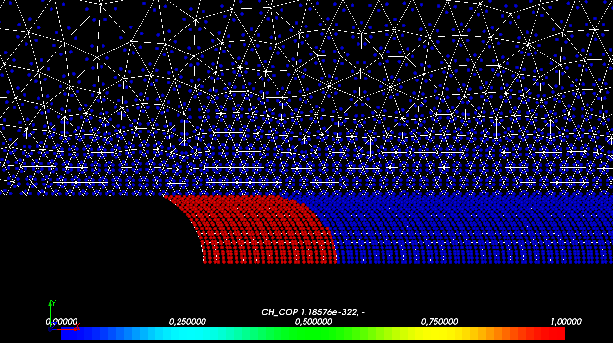

Mot clé CHAMP_VISU#
◊ CHAMP_VISU = CO(“CHAMP”) [CO]
Si l’utilisateur le souhaite, il peut demander la sortie d’un champ aux points de Gauss représentant les copeaux. La valeur de ce champ est \(1\) dans la zone de copeau et \(0\) ailleurs. La Figure présente une visualisation de ce champ pour le maillage présenté de Figure .
../../../../_images/10000000000004E2000002BB8A33904B34F78D3F.png
Figure 4-2- Champ de visualisation des copeaux.
