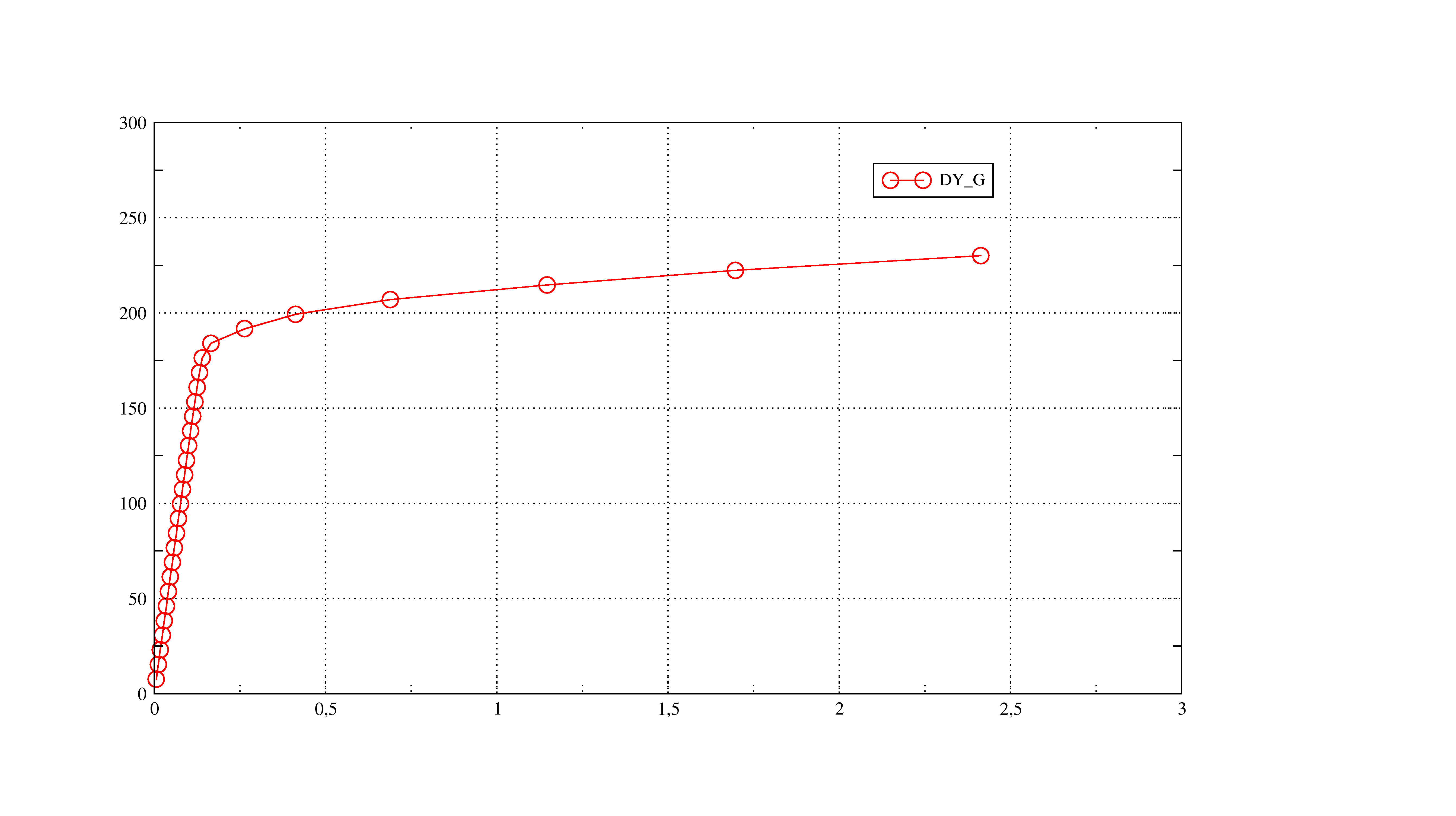

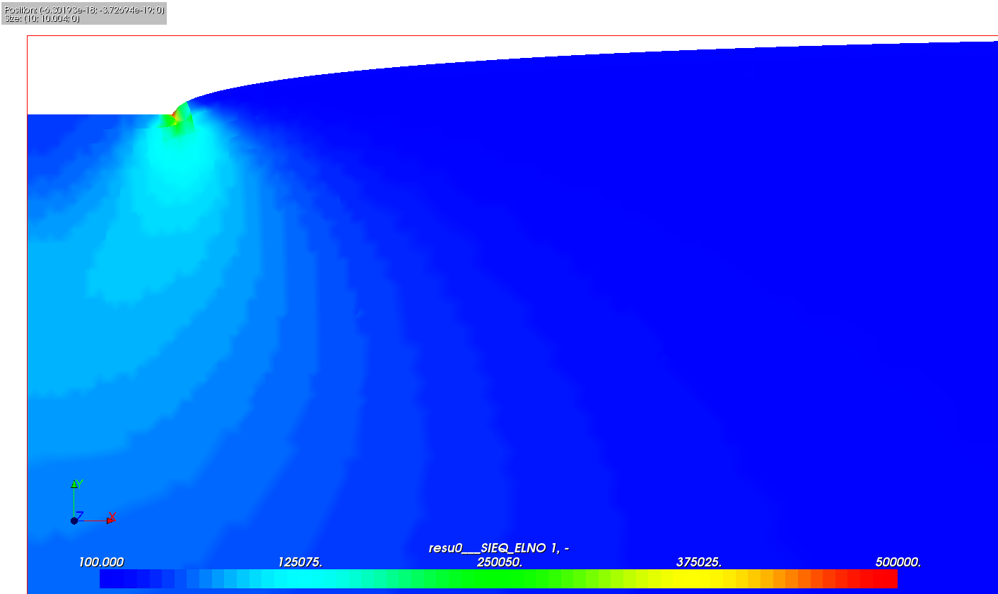

De façon générale, une condition de type déplacement imposé ne fournit pas les mêmes résultats qu’une condition de type force imposée: un déplacement imposé sur une partie de la frontière impose que le déplacement (imposé) soit constant en espace sur cette partie, donc apporte de la rigidité, voire des singularités. Prenons l’exemple du poinçonnement d’un massif: le déplacement imposé sur le bord du poinçon induit des singularités de contraintes de même nature que celles qui sont rencontrées au fond d’une fissure.
Figure 2.1-1: Exemple de courbe force-déplacement
Figure 2.1-2: poinçonnement à déplacement imposé
De plus, pour les calculs non linéaires, la conduite du calcul n’est pas la même: en cas d’adoucissement ou de charge limite, le chargement à force imposée peut être illicite (au-delà du chargement limite). Prenons par exemple le poinçonnement (voir et ): la réponse en termes de force résultante sur le poinçon en fonction du déplacement montre que plus la force imposée s’approche de la charge limite, plus la convergence sera difficile, jusqu’à être impossible au-delà de la charge limite. Si la modélisation correcte nécessite d’appliquer une force imposée, le problème peut être résolu via le pilotage de la force imposée par rapport au déplacement d’un point ou d’un ensemble de points (méthode de continuation ou de longueur d’arc) (voir r5.03.80 Méthodes de pilotage du chargement r5.03.80 Méthodes de pilotage du chargement).
