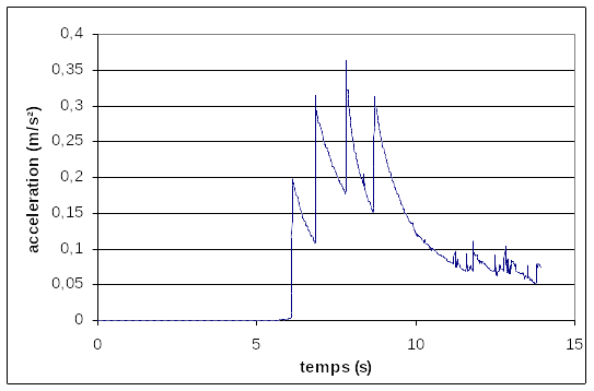

Sur le graphe ci-dessous (petite structure en béton armé), on présente un cas où l’accélération va devenir non négligeable, à partir de 6 s. La valeur maximale reste inférieure à 0,4 m/s2 et nous sommes dans un cas avec masse volumique réaliste. De plus, l’accélération va redevenir faible après 10 s: de tout cela on peut conclure que le calcul reste compatible avec l’hypothèse d’évolution lente.
../../../../_images/100002010000021F0000016617B1D0FCDF14A7BB.png

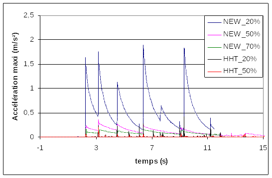

Sur le graphe suivant, on peut quantifier l’influence de l’amortissement (dû à Rayleigh et au schéma) sur l’accélération maximale. Globalement, sur cet exemple, l’utilisation d’un schéma de type HHT avec un amortissement de Rayleigh calé sur une valeur modale équivalent de 20 % est bien adaptée (courbe noire). En revanche le schéma d’accélération moyenne (Newmark) ne permettra de contrôler l’accélération que si on le couple avec un amortissement de Rayleigh très important: 50 % d’amortissement modal équivalent. La solution calculée risque alors d’être trop dissipative.
../../../../_images/1000020100000222000001666E67154CFF8678B7.png

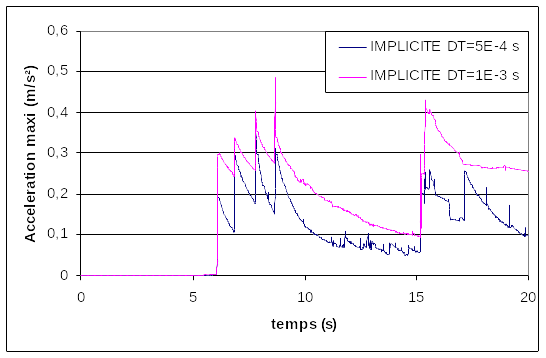

Sur la figure suivante, on peut juger de l’influence d’un paramètre de la discrétisation: le pas de temps, en terme de maîtrise de l’accélération maximale. La valeur de 10-3 s pour le pas de temps n’est pas bien choisie et il est alors préférable de diviser le pas de temps par deux. Pour analyser ce comportement, il est indispensable de mener une étude paramétrique sur le pas de temps.
../../../../_images/1000020100000222000001662D2EEB64F37F7D2F.png

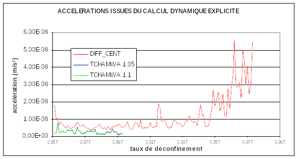

Dans le cas d’une résolution explicite (sur un exemple très différent des précédents: excavation d’une galerie circulaire [bib1]) on compare différents schémas en temps: les différences centrées (donc sans amortissement induit) et le schéma de Tchamwa pour deux valeurs du paramètre PHI. Plus ce paramètre est grand, plus on introduit d’amortissement haute fréquence et cet amortissement devient nul pour PHI=1.
../../../../_images/100002010000024A0000013A4A54B2460DD6E1C1.png

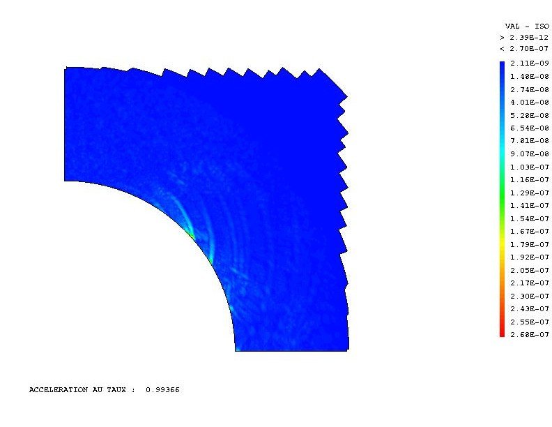

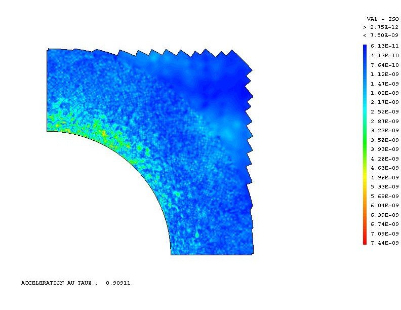

En complément des courbes précédentes, il est instructif de visualiser quelques isovaleurs de norme d’accélération (pour le même exemple d’excavation en explicite):
../../../../_images/1000000000000318000002640972BD0B1CA344C2.jpg ../../../../_images/1000000000000318000002640972BD0B1CA344C2.jpg ../../../../_images/100000000000031800000264AFFDB97323F28149.jpg ../../../../_images/100000000000031800000264AFFDB97323F28149.jpg
Sur la figure de gauche, on est dans une phase d’accélération faible (la non-linéarité liée au taux de déconfinement est encore faible). L’allure du champ d’accélération est assez aléatoire: on ne peut percevoir de «motif» trahissant un phénomène dynamique réel.
Sur la figure de droite, la non-linéarité est établie et l’on observe une répartition d’accélération très différente: on voit se dessiner l’allure de bandes de cisaillement sur le pourtour de l’excavation. Mais même dans ce cas, les valeurs maximales d’accélération restent très faibles (y compris en tenant compte du facteur d’augmentation de la masse volumique). La solution obtenue explicitement est donc pertinente au sens d’une évolution lente.
