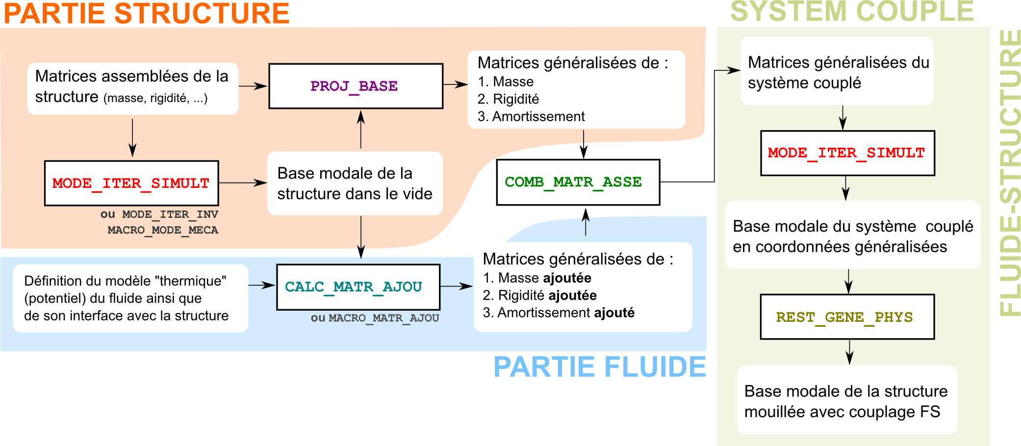

L’approche « potentielle » pour le calcul de la base modale d’un système couplé#
Dans cette approche, la méthode de calcul consiste à déterminer, dans un premier temps, des matrices ajoutées de masse, de raideur, et d’amortissement fluide à l’aide de l’opérateur CALC_MATR_AJOU ou la macro-commande MACRO_MATR_AJOU. Ces deux opérateurs donnent comme résultat des matrices ajoutées, projetées sur la base modale de la structure dans le vide.
Pour déterminer la base modale de la structure «mouillée», il suffit de combiner les matrices structurelles avec les matrices ajoutées généralisées à l’aide de l’opérateur COMB_MATR_ASSE. Ensuite il faudra refaire le calcul de modes propres par CALC_MODES. Les modes du système couplé doivent enfin être restitués sur la base physique de la structure avec l’aide de l’opérateur REST_GENE_PHYS. Les étapes du calcul sont détaillées dans le schéma suivant :
../../../../_images/10000201000008220000038DC8F00A9D8FCF6A6D.png
Figure 2.1-a : Schéma de calcul de la base modale d’une structure mouillée par l’approche potentielle

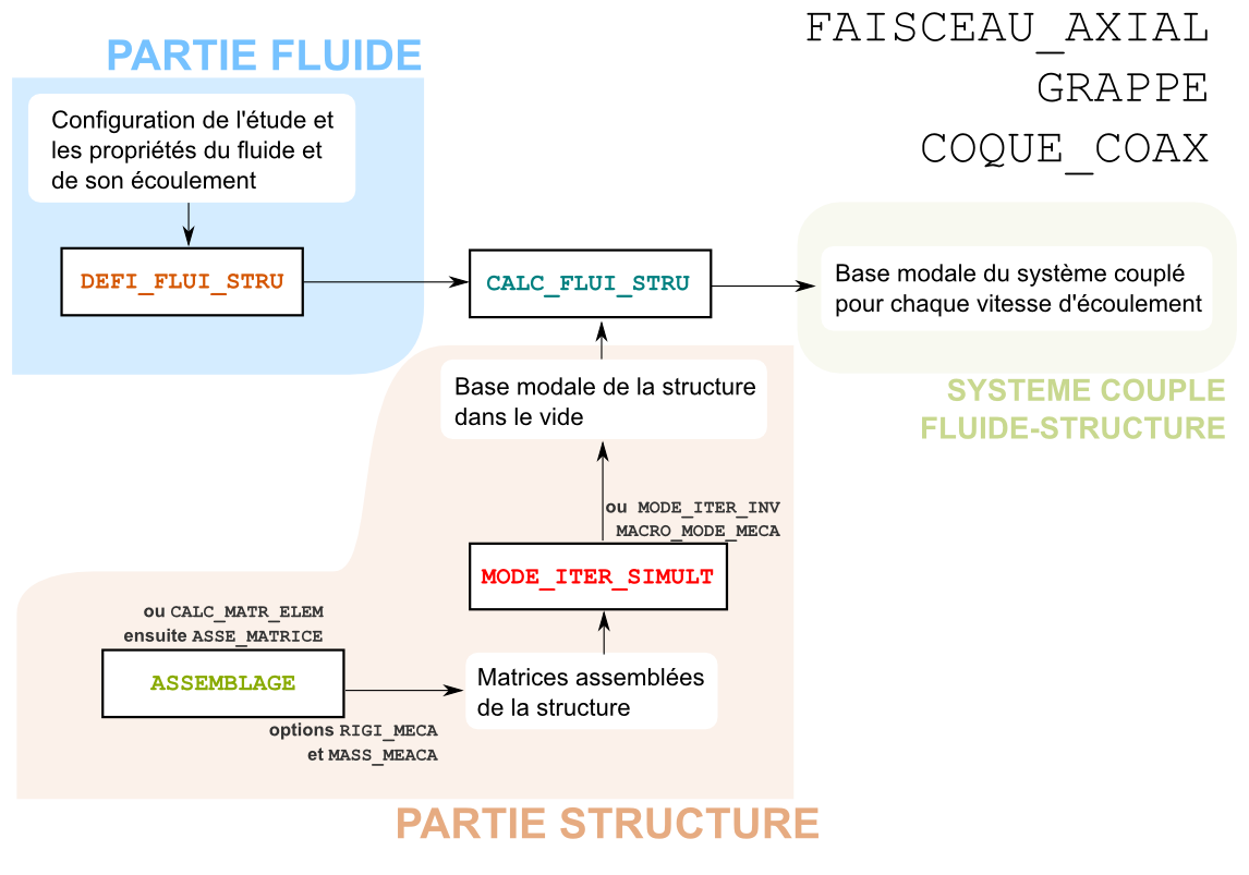

L’approche « configuration prédéfinie » pour le calcul de la base modale d’un système couplé#
La méthode de mise en données et de calcul pour cette deuxième approche est différente de celle dans l’approche potentielle. En effet, les phénomènes physiques qui sont modélisés ici sont plus complexes et les résultats dépendent d’un paramètre additionnel, la vitesse de l’écoulement. Le calcul d’une base modale du système couplé est donc établi pour une gamme de vitesses. On obtient donc avec cette approche, non pas une base modale dynamique traditionnelle (mode_meca), mais une base modale fluide-élastique, qu’on appellera melasflu dans Code_Aster .
Pour calculer la base fluide-élastique d’un système couplé, l’utilisateur doit d’abord appeler l’opérateur DEFI_FLUI_STRU pour renseigner le type de configuration de son étude ainsi que toutes les caractéristiques qui lui sont associées. Ces caractéristiques diffèrent selon la configuration mais elles concernent généralement la géométrie de la structure, les propriétés du fluide et de son écoulement.

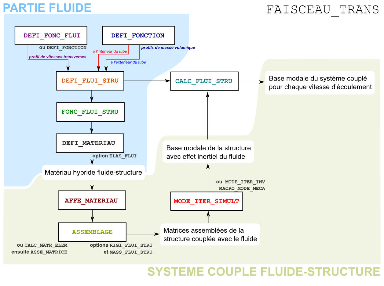

Cas spécial d’un faisceau de tubes sous écoulement transverse#
Dans le cas de la configuration d’un faisceau de tubes sous écoulement transverse (FAISCEAU_TRANS), il est possible de calculer par le moyen de l’opérateur FONC_FLUI_STRU, la répartition inertielle du fluide tout au long de la structure. L’utilisateur peut donc utiliser cette information pour enrichir les matrices structurelles avant d’effectuer son premier calcul modal de la structure. En pratique, après l’appel à FONC_FLUI_STRU, l’utilisateur doit créer un matériau hybride fluide-structure en utilisant l’option ELAS_FLUI de DEFI_MATERIAU et l’affecter à tous les éléments de la structure sous écoulement transverse (AFFE_MATERIAU).
Les matrices élémentaires de masse et de rigidité peuvent ensuite être calculées avec les options MASS_FLUI_STRU et RIGI_FLUI_STRU de CALC_MATR_ELEM. Après l’assemblage des matrices élémentaires, l’utilisateur pourra calculer la base modale de la structure mouillée, par exemple avec l’opérateur CALC_MODES.
Il est important de noter que cette prise en compte, en amont, de l’effet inertiel du fluide n’est possible que dans le cas d’un faisceau de tubes sous écoulement transverse. Elle permet d’effectuer par la suite la totalité de l’analyse dynamique sur une base de projection qui correspond à la base modale de la structure mouillée.
Cas des autres configurations#
Pour les trois autres configurations, la base modale de référence est déterminée à partir des propriétés mécaniques de la structure (matrices de masse et rigidité purement structurelles), sans aucune prise en compte à ce niveau des effets liés à la présence du fluide.
Une fois la configuration de l’étude et la base de projection de référence sont bien définies, l’étude du système couplé peut poursuivre par un appel à l’opérateur CALC_FLUI_STRU. Cet opérateur récupère, en plus de la configuration de l’étude et la base de projection, une liste des vitesses qui représentent la gamme des vitesses d’écoulement sur laquelle l’utilisateur souhaite étudier le comportement dynamique de sa structure.
Dans le concept résultant de CALC_FLUI_STRU, l’utilisateur dispose pour chaque vitesse d’écoulement, d’une base modifiée par la prise en compte de tous les coefficients du couplage fluide-élastique. Les étapes du calcul pour les quatre configurations sont détaillées dans les deux schémas suivants :

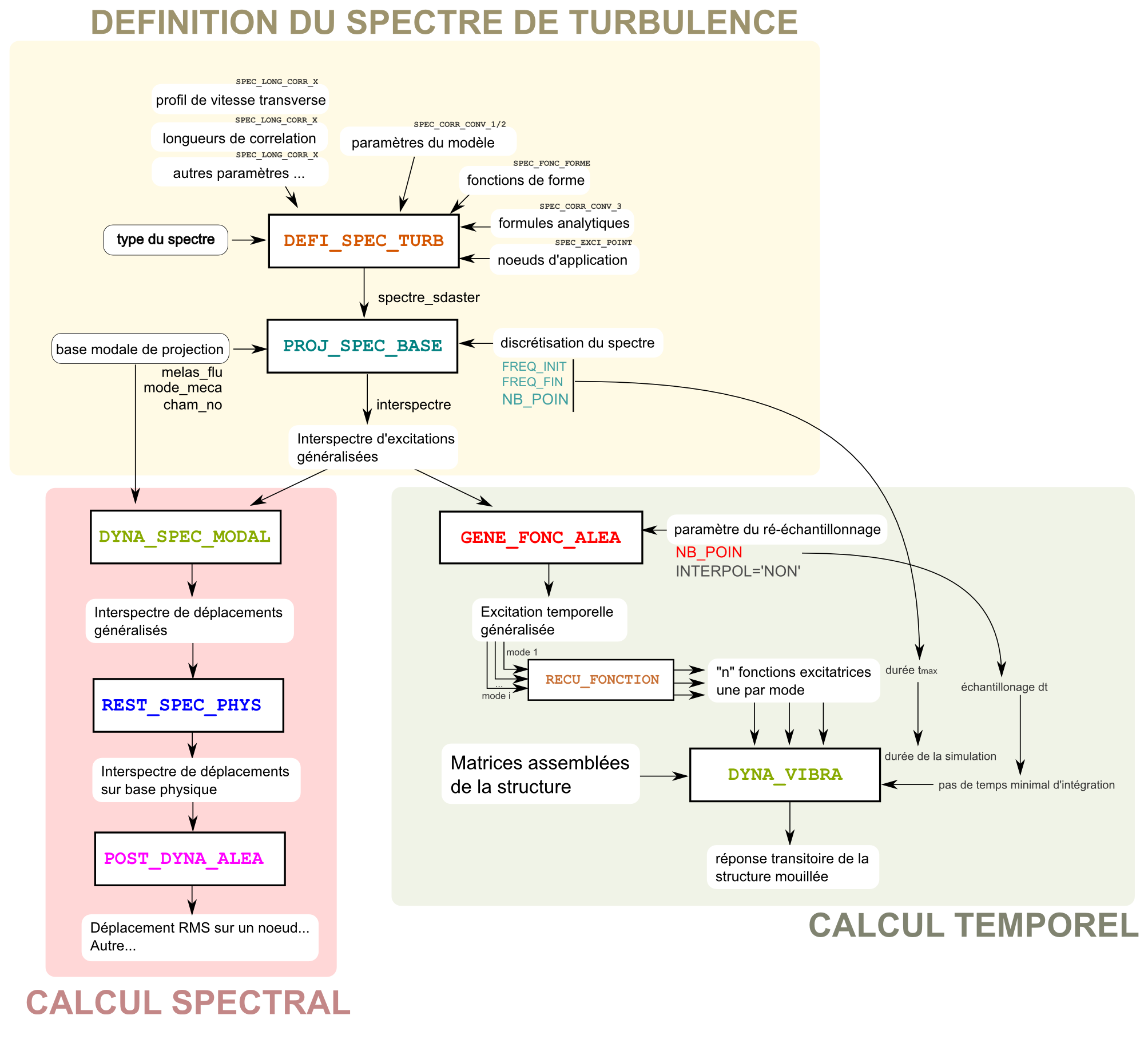

L’opérateur DEFI_SPEC_TURB produit un concept spectre_sdaster qui contient toutes les informations nécessaires pour la définition du spectre d’excitation turbulente selon le modèle choisi. Par exemple, pour les spectres de type longueur de corrélation (SPEC_LONG_CORR_[1-4]), l’utilisateur doit toujours renseigner le profil de vitesses transverses de l’écoulement, une longueur de corrélation, et les coefficients d’un modèle du spectre de pression. L’utilisateur peut se référer à la documentation de l’opérateur DEFI_SPEC_TURB (U4.44.31) pour plus de détails sur chaque modèle de turbulence et ses paramètres d’entrée.
Il est important pour l’utilisateur de savoir que le «spectre» obtenu en aval de DEFI_SPEC_TURB n’est pas réellement «calculé» à ce stade. On dispose néanmoins dans le concept spectre_sdaster des informations sur le spectre permettant de le projeter sur la base modale de la structure mouillée en utilisant l’opérateur PROJ_SPEC_BASE. L’opérateur PROJ_SPEC_BASE se charge de calculer les intégrales d’acceptance correspondant au spectre et à la base modale de la structure. Il produit une matrice d’inter-spectres d’excitations généralisées.
En complément du modèle de spectre de turbulence (spectre_sdaster) et la base modale de projection, l’utilisateur doit renseigner dans l’opérateur PROJ_SPEC_BASE des informations concernant la discrétisation (fréquentielle) du spectre en utilisant les mot-clés obligatoires FREQ_INIT, FREQ_FIN et NB_POIN. Si la base modale de projection est de type melas_flu, il est oblgatoire à ce stade de préciser la vitesse d’écoulement fluide. Cela permet d’extraire en interne de l’opérateur PROJ_SPEC_BASE, la base de projection qui correspond à la vitesse demandée. L’utilisateur a également l’option de ne calculer que les auto-spectres d’excitations généralisées, c’est à dire seulement les termes diagonaux de la matrice d’inter-spectres généralisée (OPTION=”DIAG”). Enfin, il est aussi possible d’effectuer la projection de l’excitation turbulente sur une partie du maillage.
Le concept interspectre produit par l’opérateur PROJ_SPEC_BASE est utilisable ensuite dans tous les opérateurs de Code_Aster pour prendre en compte l’effet de la turbulence dans un calcul vibratoire de la structure. L’utilisateur peut choisir une des deux approches équivalentes pour analyser le niveau vibratoire de sa structure mouillée sous excitation turbulente: L’approche spectrale et l’approche temporelle. Nous précisons dans la suite les précautions à suivre dans la mise en œuvre de chacune des deux approches.
../../../../_images/10000201000007D70000071FC4145506189FBAD5.png
Figure 3-a : Schéma du calcul de la dynamique vibratoire d’une structure mouillée avec prise en compte des forces de turbulence avec les deux approches : spectrale et temporelle
Analyse vibratoire d’une structure mouillée : approche spectrale#
À partir de la base modale de la structure mouillée et l’inter-spectre d’excitation modale calculé dans PROJ_SPEC_BASE, l’utilisateur peut directement procéder au calcul d’un inter-spectre de déplacements généralisés par le moyen de l’opérateur DYNA_SPEC_MODAL. Ici l’utilisateur a également l’obligation de renseigner la vitesse d’écoulement si la base modale est de type melas_flu, et peut choisir de calculer toute la matrice inter-spectrale des déplacements généralisés ou bien uniquement les les termes diagonaux (les auto-spectres).
Pour restituer ses résultats généralisés sur base physique, l’utilisateur doit ensuite faire appel à l’opérateur REST_SPEC_PHYS. Il pourra alors calculer par exemple un inter-spectre de déplacement sur un ou plusieurs nœuds, pour les composants d’intérêt (\(\mathit{DX}\) , \(\mathit{DY}\) , \(\mathit{DRX}\) , etc.). Si le but est de calculer les valeurs RMS, les inter-spectres résultants sont à post-traiter par l’opérateur POST_DYNA_ALEA.
