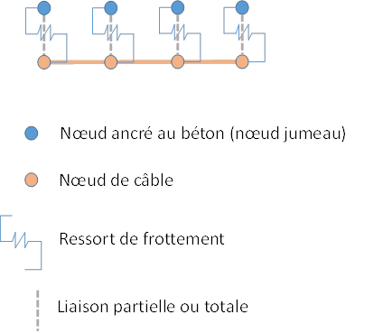

Câbles Frottants#

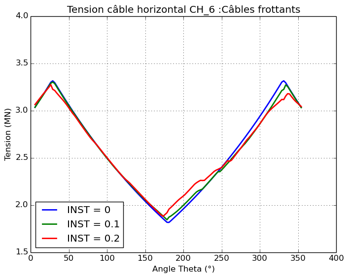

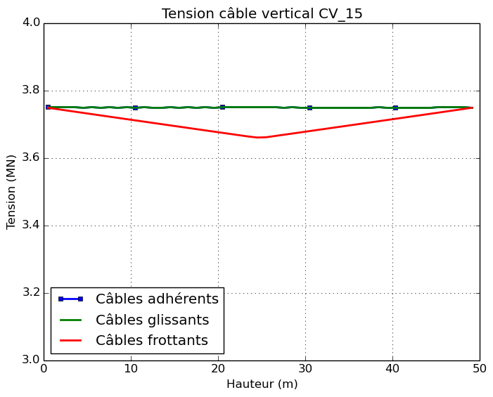

Un câble frottant est un cas intermédiaire entre un câble adhérent et un câble glissant. Les nœuds du câble peuvent se déplacer par rapport au béton dans lequel il est immergé suivant une loi de frottement dans la direction de la trajectoire du câble. La loi de frottement utilisé dans Code-Aster et Europlexus est une loi de Coulomb où un seuil de frottement sépare la zone d’adhérence et la zone de glissement (). Le seuil de la loi est défini par les coefficients de frottement linéaire (rectiligne) et courbe (curviligne) (cf 4.2.4 ).
../../../../_images/100002010000021A000001C688D66EB54ABE682F.png
Figure 3.4-a : Modèle de frottement
Sur cette figure Flimdésigne la force seuil de la loi et dVr est la vitesse relative des câbles par rapport au béton.
Cette modélisation peut être utilisée pour reproduire les profils de tension des normes BPEL [3] ou ETCC [4]. D’un point de vue pratique, des éléments de type ressort frottants, appelés éléments discrets dans Code_Aster , doivent être définis dans le modèle pour prendre en compte la loi de comportement de frottement reliant les nœuds du câble et les nœuds du béton ().
../../../../_images/10000201000001B2000001712699C80C65D70080.png
Figure 3.4-b : Modélisation des liaisons frottantes béton-acier

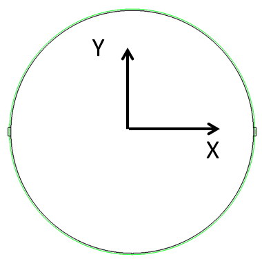

L’enceinte modélisée pour l’étude type est constituée d’un fût cylindrique surmonté d’un dôme. La paroi de béton armé est maillée en éléments surfaciques à 4 nœuds (QUA4). Les armatures passives sont modélisées via la loi de comportement homogénéisée béton armé GLRC_DAMAGE, elles ne sont donc pas maillées. On peut définir une zone limitée pour la prise en compte du comportement non-linéaire du matériau.
Les nervures, situées de part de d’autre de l’enceinte pour \(\theta =0°\) et \(\theta =180°\) , sont des zones renforcées où sont ancré les câbles de précontraintes horizontaux. Elles sont modélisées par des éléments coques () représentant les super épaisseurs de béton.

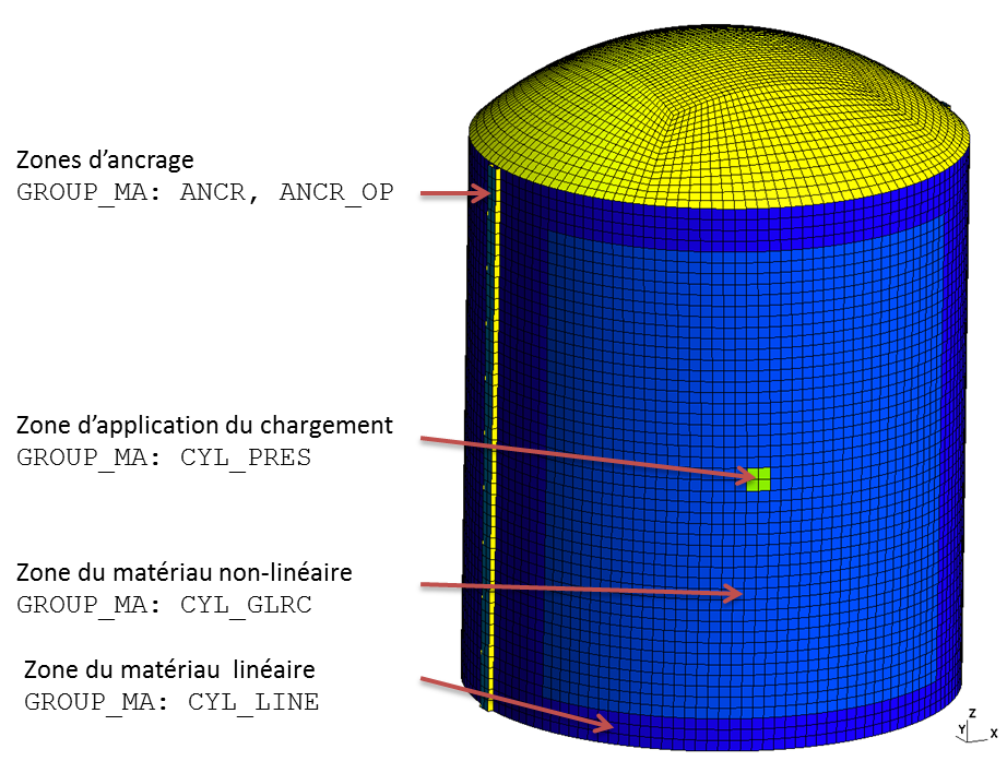

Les groupes de mailles permettant l’affectation des matériaux et du chargement sont définis.
../../../../_images/100002010000039A000002B958023D3B7B64F183.png
Figure 4.1.1-a: Maillage de la structure en béton de l’enceinte
../../../../_images/10000201000001F1000001D358B953A3E815F9EA.png
Figure 4.1.1-b: Vue rapprochée de l’ancrage \(\theta =0°\)
../../../../_images/100002010000017C0000017888DD2B043B652C3B.png
Figure 4.1.1-c : Vue du cylindre de l’enceinte et du repère

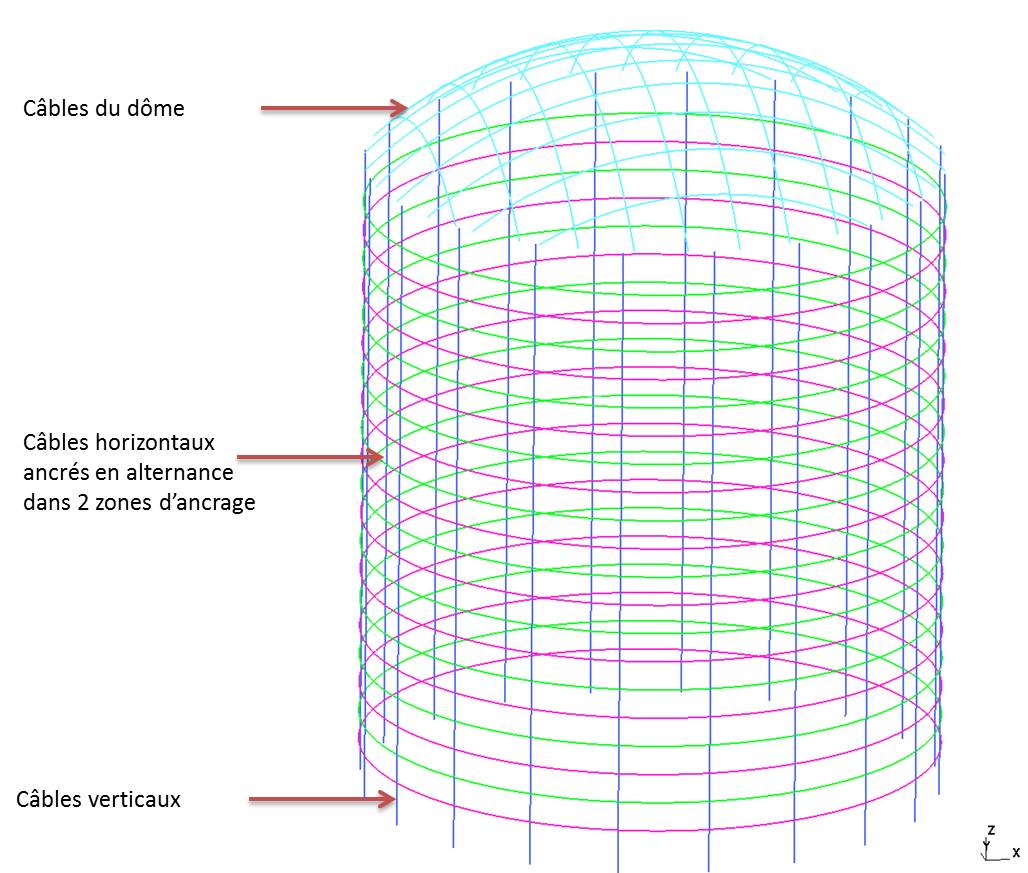

Câbles de précontraintes#
Chaque câble est maillé par des éléments segments à deux nœuds. Le choix de la taille de maille doit être proche de la taille de maille choisie pour les éléments plaques. On s’assure ainsi qu’il n’y a pas un grand nombre de nœud de câbles dans un même maille de béton ce qui conduirait à un modèle avec de nombreuses liaisons cinématiques conduisant à un temps de calcul important. Inversement si les câbles de précontrainte ne sont pas maillés assez finement, les efforts de précontrainte sont mal répartis et certains segments de câble peuvent «sortir» du maillage du béton lors du chargement.
Il n’est pas nécessaire de faire coïncider les nœuds du câble avec les nœuds du béton. Le segment des câbles n’est pas nécessairement dans le plan de la coque modélisant le béton car l’épaisseur de la coque sera prise en compte dans l’appariement des nœuds des câbles et du béton. Il faut donc s’assurer que la position des nœuds du câble est bien à une distance inférieure à la demi-épaisseur de la plaque de béton correspondante.
Pour chaque câble, il faut définir les nœuds d’ancrage, qui sont les deux extrémités du câble. Il faut créer un groupe de nœuds (contenant un seul nœud) pour chacun de ces nœuds d’ancrage.
Dans cette étude, on distingue trois groupes de câbles: câbles verticaux, horizontaux et ceux du dôme. Pour les câbles verticaux et ceux du dôme, on peut repérer facilement les extrémités sur la figure. Pour les câbles horizontaux, une vue rapprochée de l’ancrage aux extrémités est proposée : les deux terminaisons des câbles se croisent mais sont déconnectées. Les câbles horizontaux peuvent être ancrés sur une des deux zones d’ancrages. Il est conseillé d’alterner les câbles horizontaux ancrés dans les zones \(\theta =0°\) et \(\theta =180°\) , afin d’obtenir une précontrainte uniforme de l’enceinte. Ce conseil est particulièrement nécessaire dans le cas où le frottement est considéré lors de la mise en précontrainte car la tension n’est pas uniforme le long du câble lors de la mise en précontrainte.

Figure 4.1.2-a : Maillage des câbles de précontrainte
../../../../_images/100002010000029000000379723142B2A5B2A9A1.png
Figure 4.1.2-b : Vue rapprochée de l’ancrage des câbles horizontaux
Cas spécifique des câbles frottants

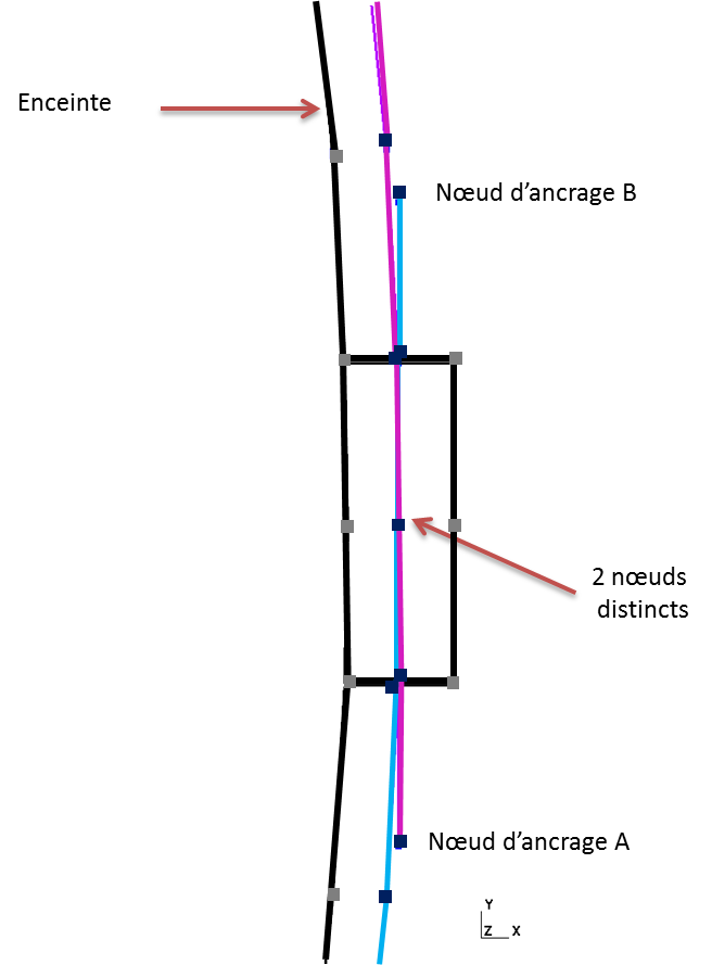

Pour le cas des câbles frottants, des éléments discrets doivent être construits dans le maillage tout le long des câbles. Pour cela, on dédouble chaque nœud de câble dans le script Salomé de génération du maillage, hormis les extrémités, et on crée une maille SEG2 de longueur nulle . On peut créer un unique groupe de maille DISFROT regroupant tous les éléments discrets créés.

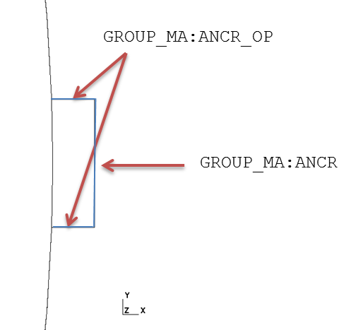

On doit vérifier préalablement que les nœuds d’ancrage sont bien accessibles (individuellement) par un GROUP_NO.
Il faut également orienter correctement les groupes de mailles où l’on impose des chargements de type pression ou flux (commande ORIE_NORM_COQUE).
On doit s’assurer avoir construit un groupe de mailles discrètes le long des câbles sans inclure les extrémités.

Les profils de tension initiaux des câbles sont définis par la macro-commande DEFI_CABLE_BP décrite précédemment. La mise en tension effective des câbles est réalisée à l’aide de la macro-commande CALC_PRECONT.
RES1 = CALC_PRECONT( MODELE=MODELE, CHAM_MATER=CHMATER, CARA_ELEM=CARAELE, COMPORTEMENT=(_F( RELATION = “ELAS”, GROUP_MA=l_beton,), _F( RELATION = “ELAS”, GROUP_MA =l_cable,), _F( RELATION = “ELAS”, GROUP_MA =”DISFROT”,) ), EXCIT = _F(CHARGE=CHARBLOQ), CABLE_BP =(L_CAB,…), INCREMENT=_F(LIST_INST = LINST, INST_INIT = 0.0, INST_FIN = 1.0, ),);
← On spécifie une loi ELAS pour les discrets des câbles frottants ← Le chargement contient les conditions aux limites hormis CINE_CAB
Dans le cas présenté, on met en tension simultanément tous les câbles de précontrainte ainsi qu’un chargement instantané, sans autres chargements au préalable. Dans ce cas, il suffit de faire appel une seule fois à la macro-commande CALC_PRECONT. Le chargement est composé des conditions aux limites et des éventuels chargements instantanés. Le chargement CINE_CABne doit pas être inclus dans les chargements.Sous le mot-clé CABLE_BP, on inclura tous les concepts DEFI_CABLE_BP.

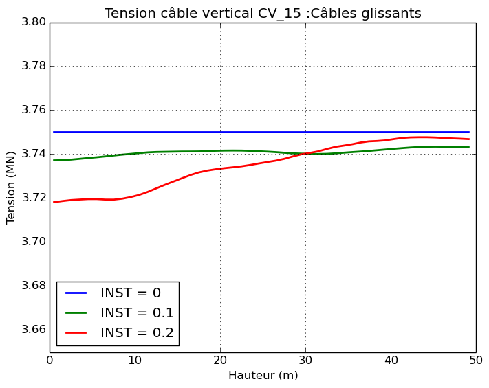

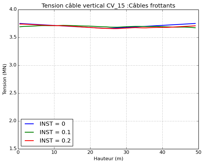

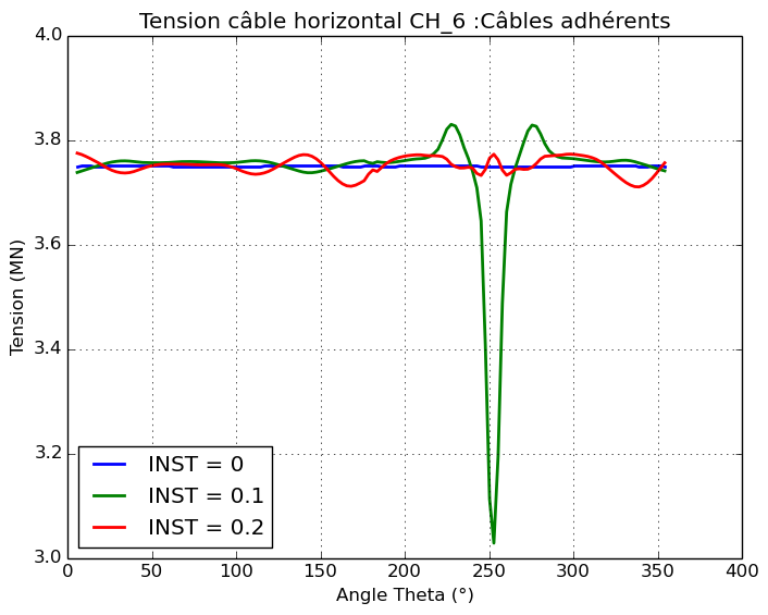

Pour les câbles glissants et frottants, à chaque pas de temps, on permet aux nœuds de câble de se déplacer selon la tangente à la trajectoire du câble à l’instant donné. Or la tangente est une approximation de la trajectoire du câble au nœud considéré. Ainsi quand le nœud de câble glisse, il s’écarte d’une petite distance de la trajectoire et toujours vers l’extérieur de celle-ci. A chaque pas de temps cet écart est d’autant plus grand que le déplacement est grand. Avec la répétition des pas de temps, les nœuds peuvent finir par s’écarter de manière non négligeable de la trajectoire théorique du câble.
Dans ces cas, le calcul s’arrêtera avec un message indiquant qu’un nœud de câble est sorti de l’épaisseur de la maille de béton dans laquelle il devrait être inclus. Dans ce cas, on peut utiliser un pas de temps plus petit pour remédier au problème.
Quatrième étape: Post-Traitements#

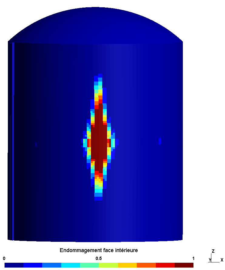

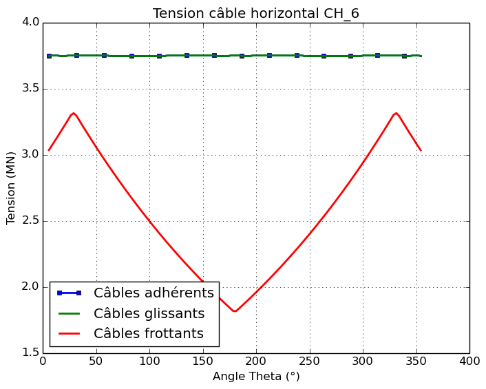

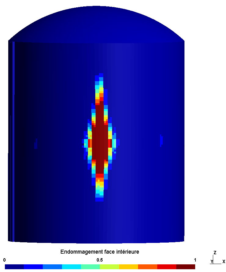

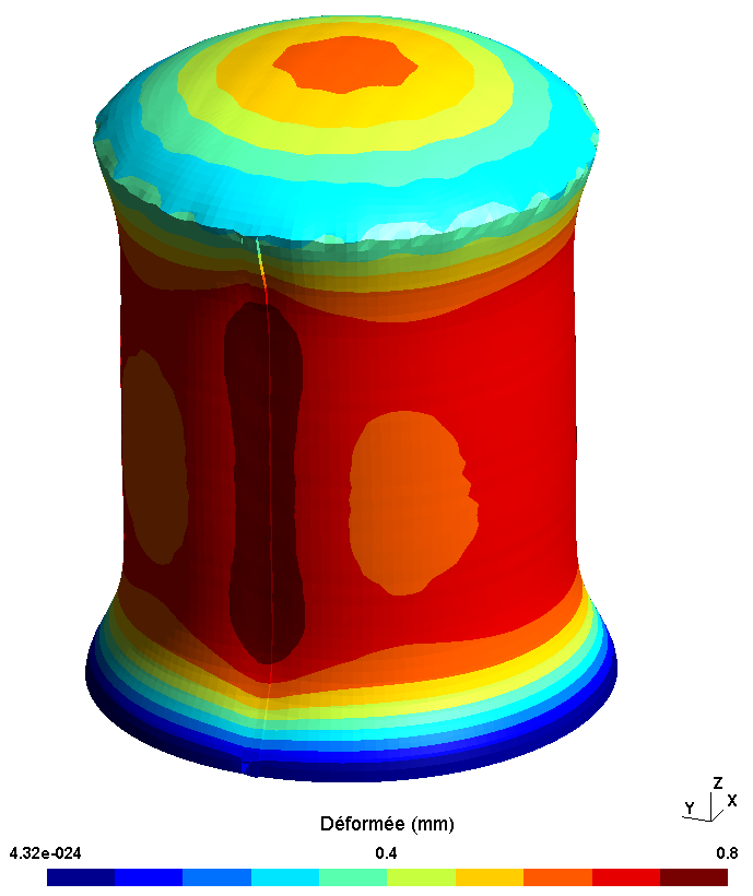

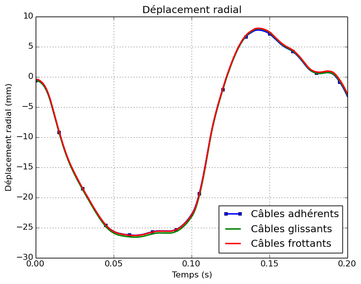

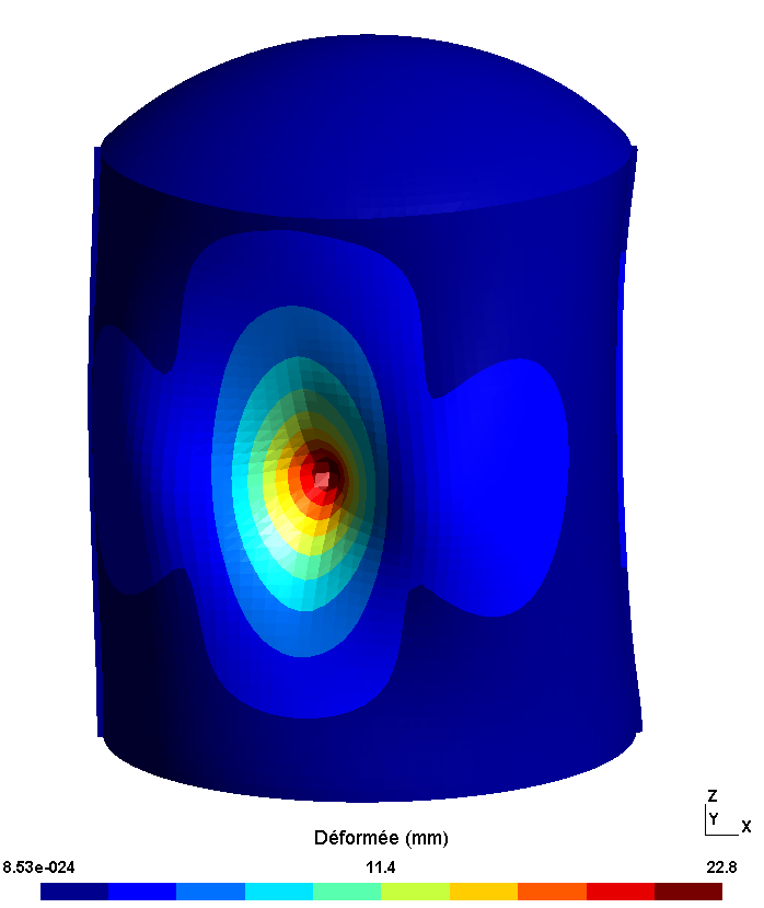

Une fois le calcul exécuté par Europlexus, les résultats sont stockés dans le concept evol_noli rendu par la macro_commande CALC_EUROPLEXUS. Les posts-traitements peuvent être effectués de façon classique à partir de ce concept. La macro-commande CALC_EUROPLEXUS offre aussi la possibilité à partir des mots-clés OBSERVATION ou COURBE de construire une table avec les données d’intérêt pour le post-traitement.

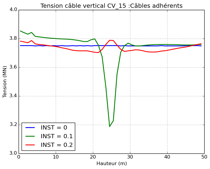

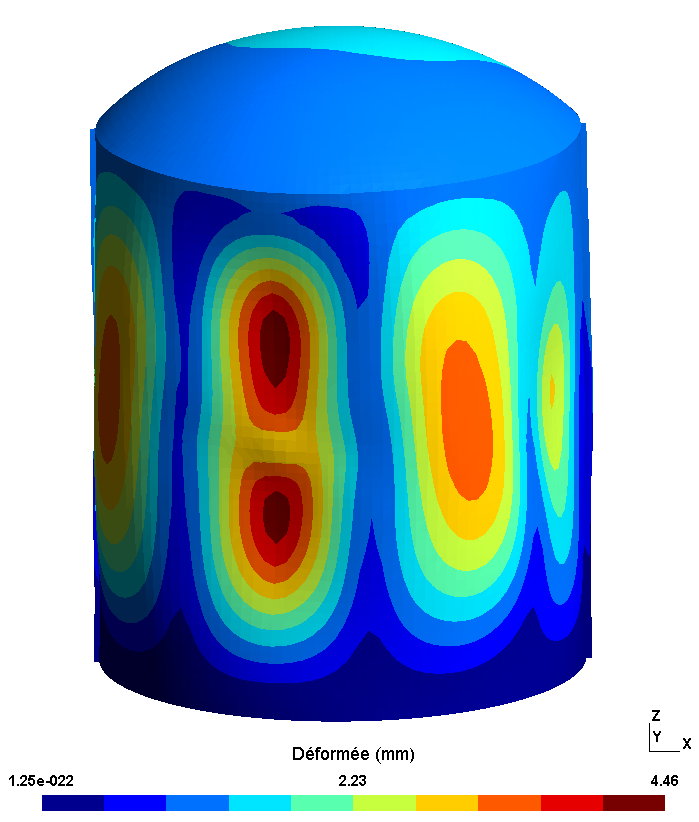

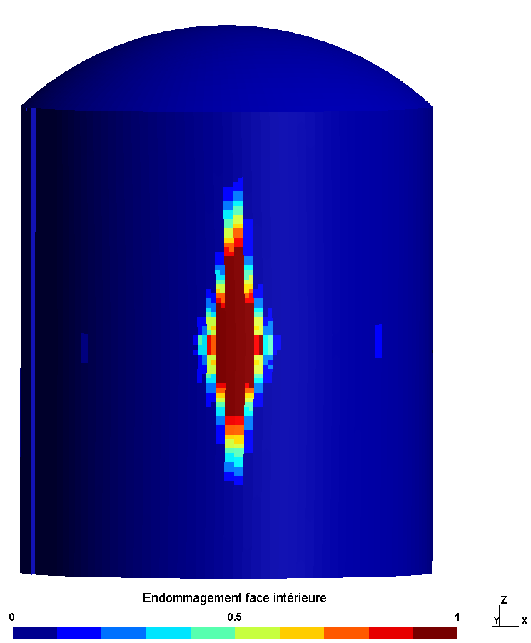

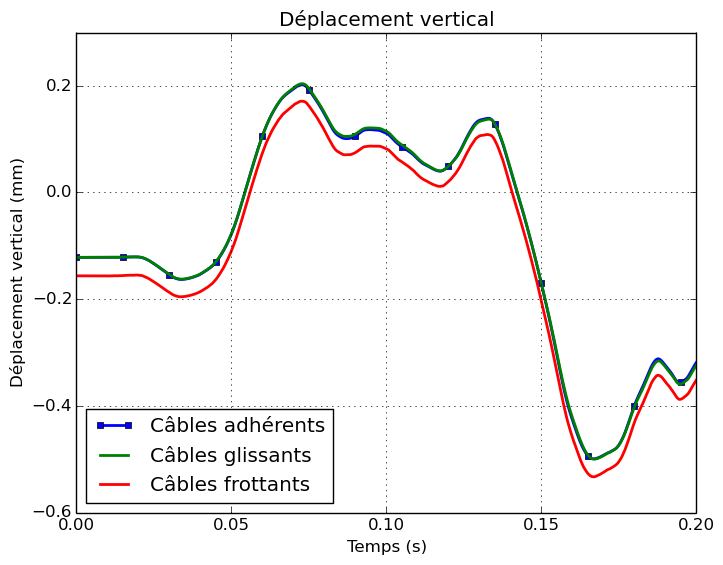

On illustre pour l’étude considérée certains post-traitements pouvant être réalisés. Par la suite, on considère trois configurations différentes avec une modélisation des câbles adhérents, glissants et frottants.
Étude illustrative de génie civil#

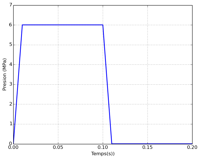

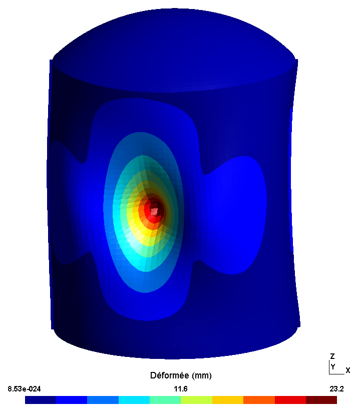

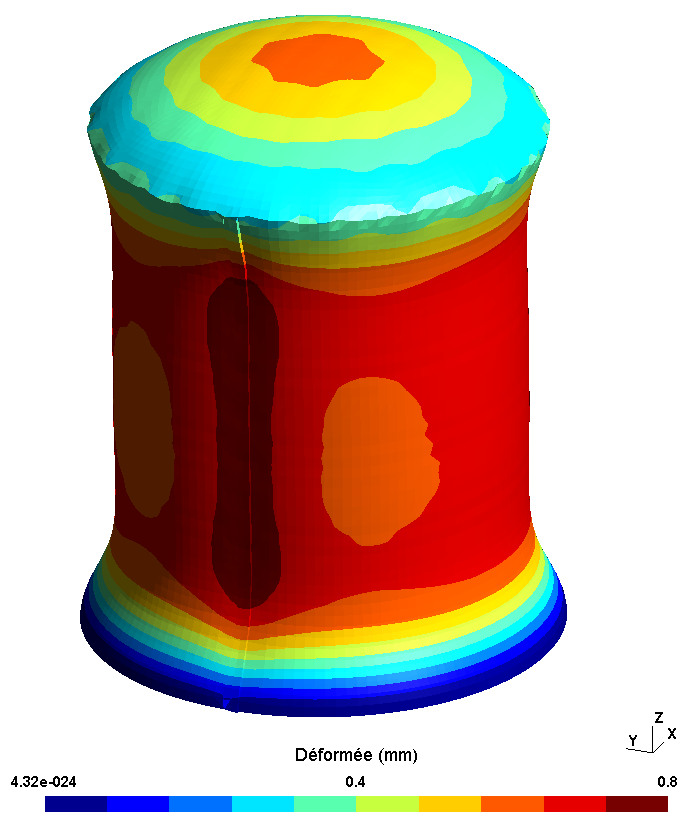

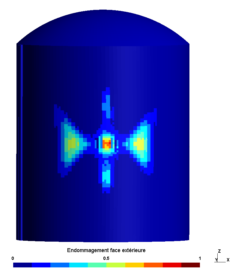

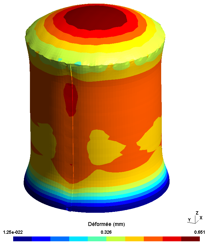

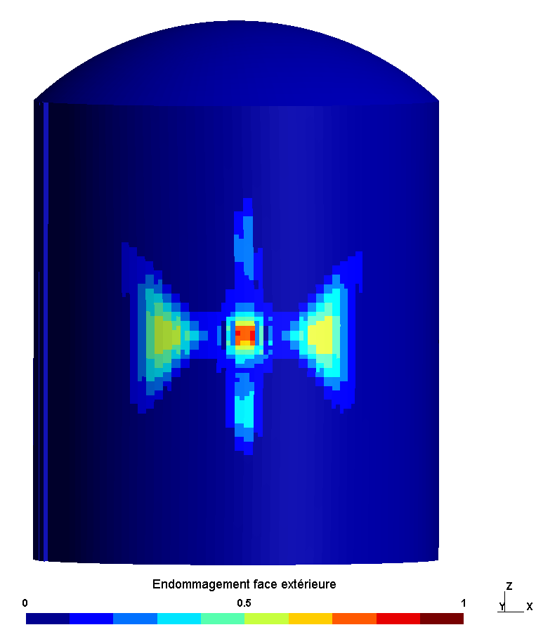

Pour illustrer l’utilisation des câbles on considère ici l’étude d’une enceinte précontrainte soumise à un impact. Le maillage de la structure est présentée sur la.
Matériaux
Le comportement du béton armé est modélisé par la loi homogénéisée GLRC_DAMAGE. Dans la zone entourant la zone d’impact, le matériau est supposé se comporter de manière non-linéaire. On affecte donc à un groupe de maillesCYL_GLRCde cette zone les paramètres de la loi de comportement béton calculés à l’aide du logiciel MOCO [7].Pour plus de détails techniques sur la mise en données d’un calcul d’impact avec la loi GLRC_DAMAGE, on peut consulter la référence [8].
Les propriétés des matériaux sont présentés dans . La zone CYL_LINE utilise également la loi de comportement CYL_DAMAGE mais dans ce cas les limites en traction et compression du béton et des armatures ont été relevés de manière à modéliser un comportement linéaire homogénéisé. On suppose que l’impact n’endommagera pas cette zone.
Les câbles ont une tension initiale imposée à \(3,75\mathit{MN}\) . Dans le cas de la configuration avec câbles frottants, on considère un recul d’ancrage pour les câbles horizontaux égal à \(\mathrm{5mm}\) . Les coefficients de frottements dans cette configuration sont \(\varphi =0,001{m}^{-1}\) pour le frottement linéaire et \(f=0,21{\mathit{rad}}^{-1}\) pour le frottement courbe. Il n’y a pas de perte de tension initiale par frottement pour les autres configurations.

Le chargement considéré dans l’étude est un impact sur petite zone carrée de la surface extérieure du cylindre. L’impact est imposé par un effort de pression sur une surface de \(4,43{m}^{2}\) environ, identifié par le groupe de maille CYL_PRES. Ce chargement correspond à une force d’impact de \(26,6\mathit{MN}\) . La courbe de chargement est donnée .
../../../../_images/10000201000002B500000226B920EB89F31B64FB.png
Figure 5-a : Courbe de chargement

Suite à la mise sous précontrainte dans Code-Aster, via la macro-commande CALC_PRECONT, la structure est déformée par la mise en tension des câbles. Les déformées obtenues pour les trois configurations d’études sont présentées avec un facteur d’amplification de 5000.

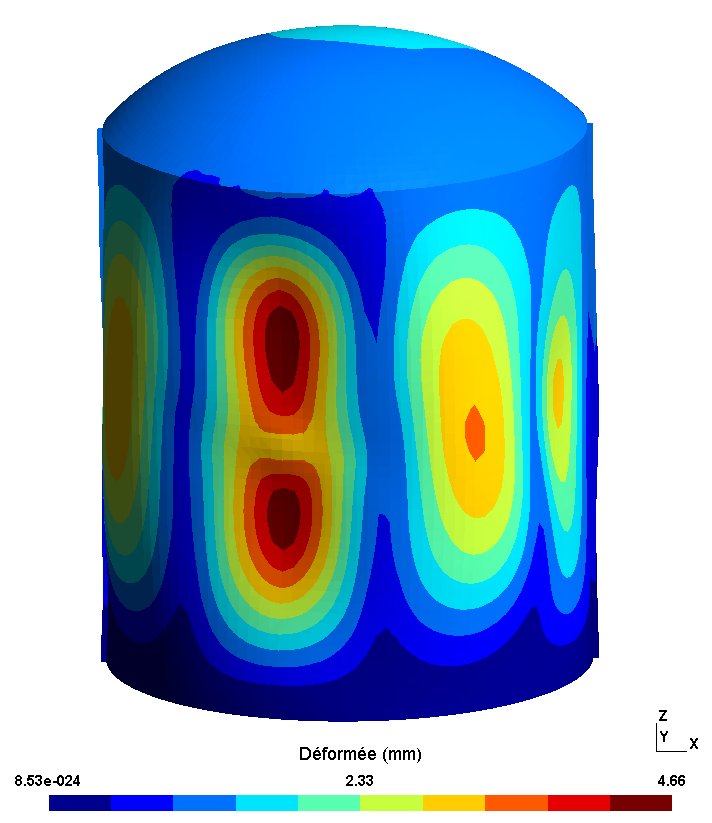

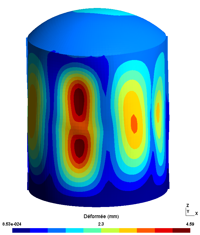

Dans les trois cas, on observe une réduction du diamètre du cylindre et un affaissement du dôme. On note que la déformée pour les configurations câbles adhérents et glissants est identique.
Câbles adhérents
Câbles glissants
Câbles frottants
../../../../_images/10000000000002B500000338B80F86EE50DCE8AB.png ../../../../_images/10000000000002B100000334A9393FE2A2B71B22.png ../../../../_images/10000000000002BD0000032C59241131C972D1F1.png
Figure 5.1.1-a : Déformée suite à la mise en précontrainte(facteur d’amplification 5000)

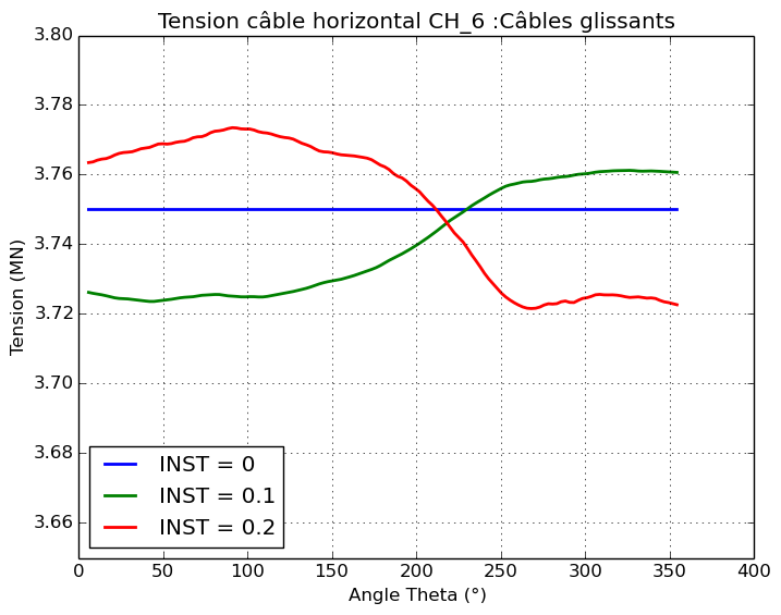

La tension des câbles, résultant de la mise en précontrainte, est définie par la macro-commande CALC_PRECONT qui suit les règles du BPEL [3]. Les profils de tension dépendent donc des paramètres de frottement et du recul d’ancrage. Il est possible d’appliquer des coefficients de frottement sur tous les types de câbles pour représenter de façon réaliste la mise en tension. Dans le cas de cette étude, aucun coefficient de frottement n’est imposé, ni recul d’ancrage pour les câbles adhérents et glissants. La comparaison des tensions le long des câbles horizontaux et verticaux (voir Figure) confirme que la précontrainte imposée est identique dans ces deux cas. La tension des câbles est constante le long des câbles, égale à \(3,75\mathit{MN}\) .
Dans le cas de la configuration avec câbles frottants, on considère un frottement linéaire, un frottement courbe et un recul d’ancrage pour les câbles horizontaux. Ceci se manifeste par des profils de tension variables le long du câble. Pour les câbles verticaux, on note une perte de tension entre le centre du câble et les extrémités due au coefficient de frottement linéaire. Pour les câbles horizontaux, la perte de tension entre le centre des câbles et les extrémités est plus prononcée car le frottement courbe est plus important que le frottement linéaire. La tension varie entre \(1,8\mathit{MN}\) et \(3,2\mathit{MN}\) . Le pic de tension n’est pas mesuré aux extrémités des câbles en raison du recul d’ancrage considéré. La baisse sensible de la tension effective des câbles horizontaux conduit à une déformée de la structure moins prononcée que pour le cas câbles adhérents et glissants. La variation de la tension le long des câbles frottants peut également conduire à une dissymétrie du comportement de la structure. Il est donc important de modéliser correctement la position des ancrages des câbles, i.e. une alternance des ancrages de part et d’autres de la structure. Ceci assure une précontrainte uniforme.
Figure 5.1.1-b : Tension le long des câbles

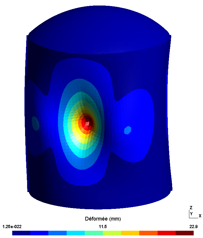

Au cours de l’impact, la structure de l’enceinte se déforme localement au niveau de la zone d’impact CYL_PRES. Les déformées de l’enceinte sont données pour les instants de calcul \(0,1s\) et \(0,2s\) .Le déplacement du centre de la zone d’impact est également présenté : on sépare la composante radiale et verticale du déplacement.
Instant
Câbles adhérents
Câbles glissants
Câbles frottants
\(0,1s\)
../../../../_images/10000000000002BA0000033D1B7E16CA6F950EDF.png ../../../../_images/10000000000002C500000339B0306268F3A8879F.png ../../../../_images/10000000000002B9000003327269CFAFBCF8CF65.png
\(0,2s\)
../../../../_images/10000000000002BC00000336AFBC2B3E41890058.png ../../../../_images/10000000000002C8000003372A0BCC60F385D46F.png ../../../../_images/10000000000002BB00000336330AE445D7D339FE.png
Figure 5.1.2-a : Déformées de la structure
La composante radiale du déplacement atteint un maximum d’amplitude de \(2,6\mathit{cm}\) . La zone d’impact se déplace dans un premier temps vers l’intérieur du cylindre. A la fin du chargement, le déplacement s’inverse et devient positif, ce qui correspond à un déplacement vers l’extérieur du cylindre. L’onde de flexion se propage dans le cylindre comme on peut le visualiser sur les déformées à l’instant \(0,2s\) . Le déplacement vertical du point central de la zone d’impact varie également lors du calcul mais l’amplitude reste inférieure à \(0,6\mathit{mm}\) .
Figure 5.1.2-b : Déplacements du centre de la zone d’impact
La comparaison des trois configurations met en évidence que la réponse globale de la structure lors de l’impact est peu influencée par le choix de la modélisation des câbles.
Les différences apparaissent dans la comparaison de la réponse des câbles eux-mêmes. Le profil de tension le long des deux câbles traversant la zone d’impact, CH_06 et CV_15, est présenté .
Pour les câbles adhérents, la zone d’impact peut être clairement identifiée le long du câble (hauteur ~ \(\mathrm{25m}\) et angle \(\theta =250°\) ). La déformation locale de la coque en béton armé au niveau de la zone d’impact est directement transmise au câbles adhérents via les liaisons cinématiques. Les câbles étant positionnés en face externe du cylindre, l’impact induit un effort de compression dans les câbles. La tension des câbles se réduit à \(\mathrm{3MN}\) localement pour l’instant de calcul \(0,1s\) .
Pour les câbles glissants, le profil de tension le long des câbles reste constant tout au long du calcul autour de \(3,75\mathit{MN}\) . Le glissement du câble autorisé dans sa gaine permet d’accommoder les déformations importantes de la coque en béton au niveau de la zone d’impact.
Pour les câbles frottants, le profil de tension le long des câbles n’est pas constant à cause du frottement. L’effet de l’impact a peu d’influence sur le profil de tension.
Câble
Câbles adhérents
Câbles glissants
Câbles frottants
Vertical
../../../../_images/10000201000002BD000002355CFD4C63BD9265EF.png ../../../../_images/10000201000002C7000002354DB6C74BF1B0E018.png ../../../../_images/10000201000002BD000002357C66A16D25FA3587.png
Horizontal
../../../../_images/10000201000002C2000002357644E69155ABC608.png ../../../../_images/10000201000002CD000002359A3718DB9871BAA1.png ../../../../_images/10000201000002C20000023517606D2D31A01AE9.png
Figure 5.1.2-c : Profils de tension des câbles

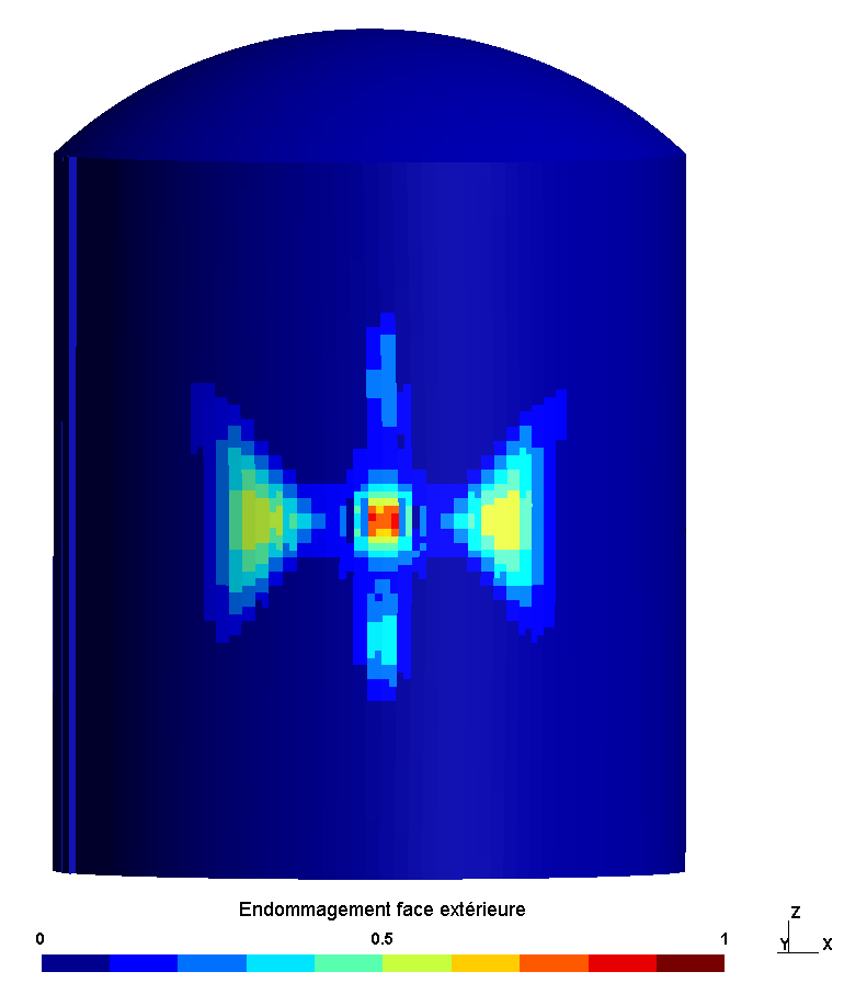

présente les endommagements de la face intérieure et extérieure en fin de calcul, à l’instant \(t=0,2s\) . L’endommagement apparaît dans un premier temps en face intérieure du cylindre, qui est soumis à un effort de traction due à l’impact. A la fin de l’application du chargement, le retour de la structure et les déplacements positifs provoque un endommagement de la face extérieure du cylindre.
L’endommagement de la face inférieure se trouve autour de la zone d’impact et dans la direction verticale. Ce résultat est cohérent avec la déformée de la structure à l’instant \(0,2s\) . L’onde de choc génère des déformations importantes au-dessus et en-dessous de la zone d’impact.
L’endommagement de la face extérieure se trouve autour de la zone d’impact et dans la direction horizontale.
L’endommagement est similaire dans les trois configurations d’étude.
Face
Câbles adhérents
Câbles glissants
Câbles frottants
Intérieure
../../../../_images/10000000000002E60000037B8ED13920E9A1C1B4.png ../../../../_images/10000000000002E8000003855D8C977A9B4EA70B.png ../../../../_images/10000000000002E4000003782061BCEDEA6BE7AE.png
Extérieure
../../../../_images/1000000000000306000003883BFAAF649A31B88D.png ../../../../_images/10000000000002FB000003841218A30BCADEF738.png ../../../../_images/10000000000003020000038038D80DC2301A25CF.png
Figure 5.1.2-d : Endommagement à t =0,2s
