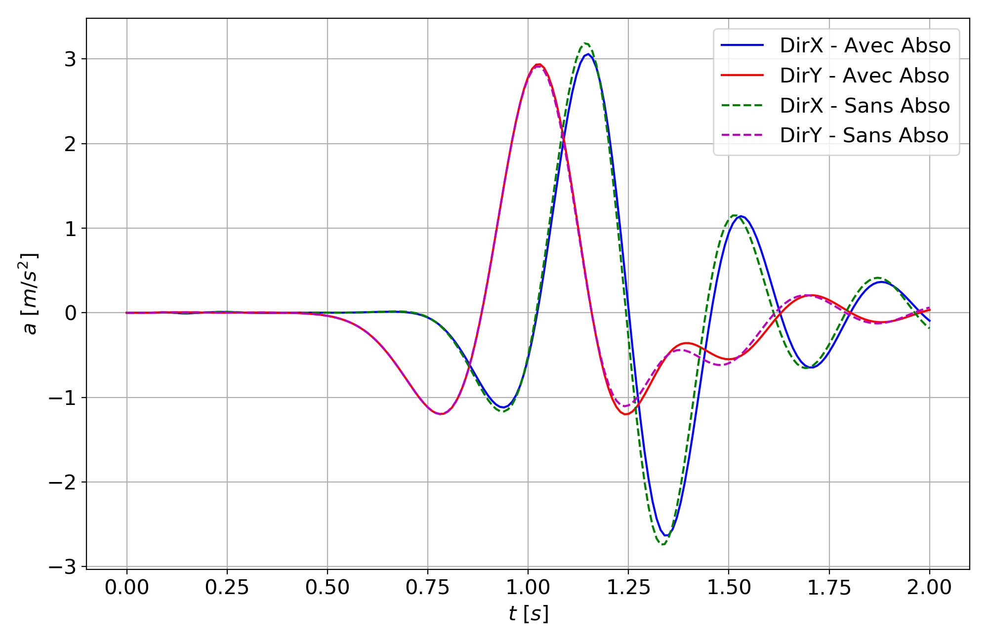

Afin de choisir un point de comparaison intéressant, on trace l’accélération au point de post-traitement C avec et sans frontière fluide dans le cas de la formulation \((u,p)\) . Comme on peut observer dans la , l’absence de la frontière fluide provoque un effet de déphasage dû aux ondes parasites de la frontière gauche du fluide.
../../../../_images/10000201000007D000000514A1636FAFB201AE9C.png
Figure 2.2-a : Accélération au point de post-traitement C avec et sans frontière absorbante fluide
