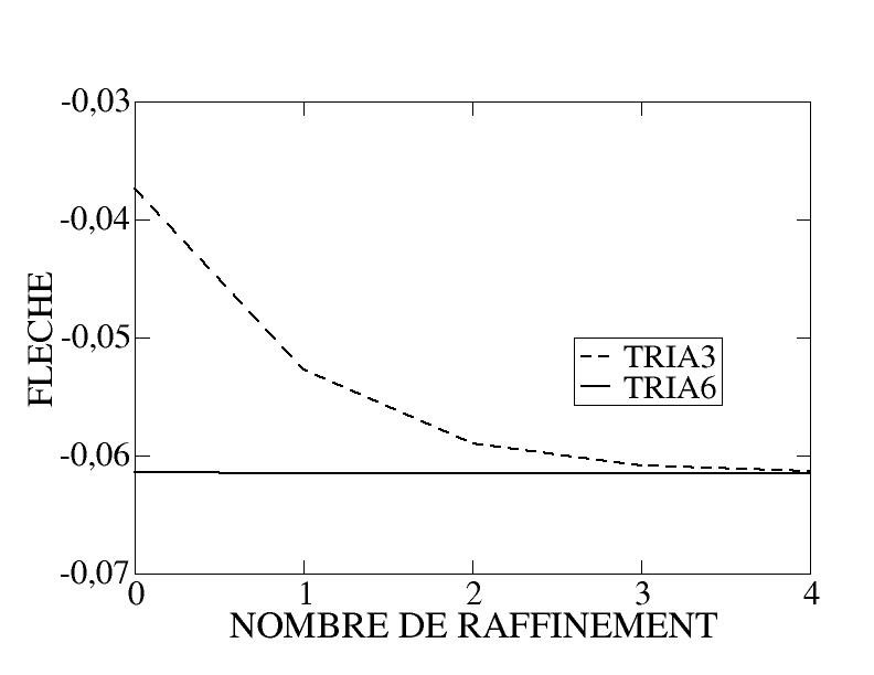

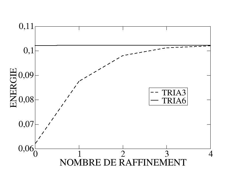

Utilisation de MACR_ADAP_MAIL option UNIFORME:
Observons les résultats obtenus, en comparant un maillage linéaire (TRIA3) et un maillage quadratique (TRIA6), le maillage initial étant présenté sur la figure . Sur les courbes présentant l’évolution de l’énergie et de la flèche de la poutre en fonction du nombre de raffinement (Figure ), deux conclusions s’imposent:
  • d’une part les éléments quadratiques démontrent leur évidente supériorité;
  • d’autre part, le remaillage (ici très simpliste puisqu’il est uniforme) prouve son intérêt: le maillage linéaire initial étant très loin d’être suffisamment raffiné, le remaillage permet d’obtenir de bons résultats après quelques itérations.
../../../../_images/10000000000003680000008CAB794AD27E555671.jpg
Figure 5.3-b: Maillage initial
Figure 5.3-c: Evolution de la flèche et de l’énergie avec le nombre de raffinements

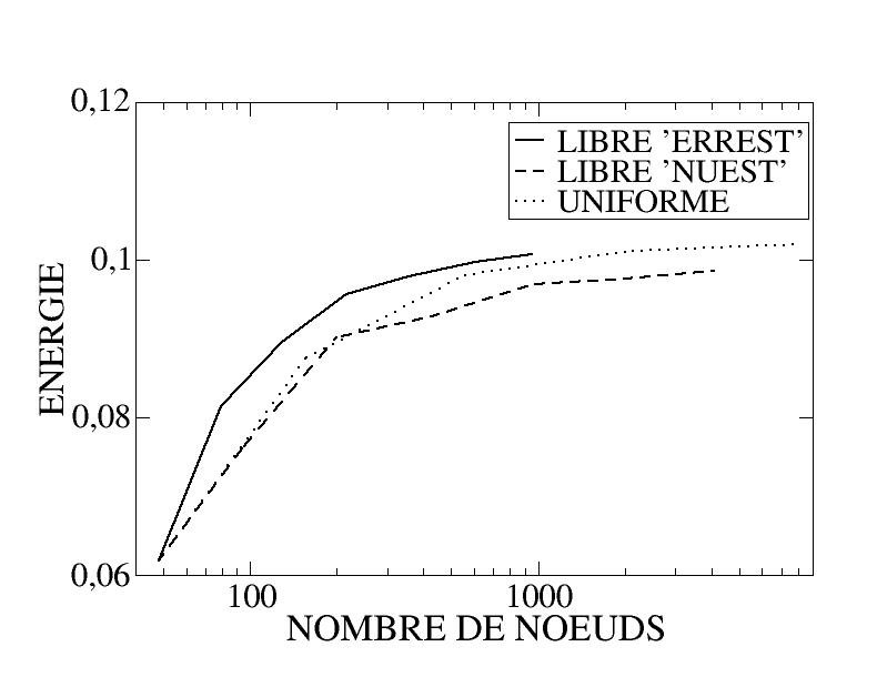

Si l’on compare les résultats sur l’énergie avec la composante «absolue» (‘ERREST’) et la composante «relative» (‘NUEST’) en fonction du nombre de nœuds (figure où l’on a ajouté la même évolution pour le raffinement uniforme), on observe: - le raffinement libre avec la composante absolue converge plus vite vers la référence que le raffinement uniforme (d’où l’intérêt de faire du raffinement libre); - le raffinement libre avec la composante relative converge plus lentement vers la référence que le raffinement uniforme, ce qui est à première vue surprenant.
../../../../_images/100000000000031600000262BDBAB9497115A60D.jpg
Figure 5.3-d: Evolution de l’énergie en fonction du nombre de nœuds

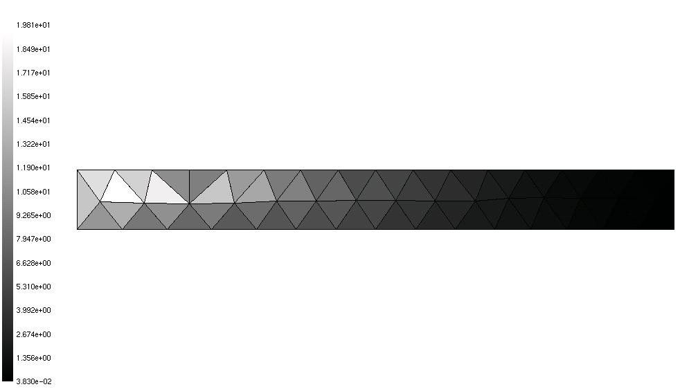

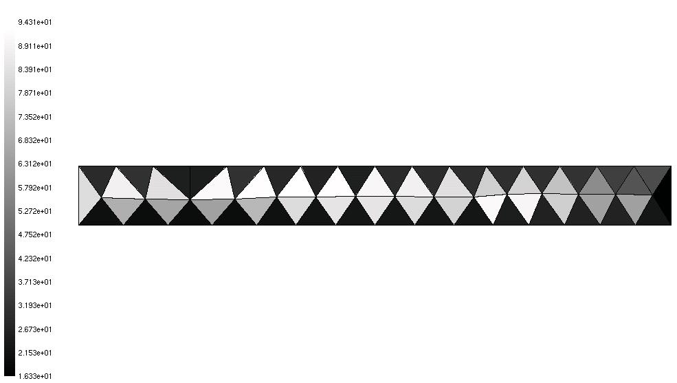

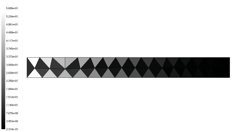

Ce dernier point s’explique si l’on trace les trois champs issus de l’indicateur d’erreur, ce qui est fait sur les figures , et . Il apparaît clairement que le fait que la norme de la contrainte normalisée soit faible dans une zone (fibre neutre de la poutre en particulier) où le raffinement est moins nécessaire qu’ailleurs (voir l’erreur absolue) rend le résultat de la normalisation \({e}_{{E}_{\text{REL}}}=100\times \frac{{e}_{E}}{\sqrt{{e}_{E}^{2}+{\parallel {\sigma}_{h}\parallel }_{E}^{2}}}\) aléatoire. En effet, on rappelle que des zones à contrainte de normalisation nulle seront considérées comme ayant une erreur de 100%: s’il faut raffiner dans cette zone, cela sera bon (quoique cela masquera les autres zones à raffiner), si le raffinement est moins nécessaire, cela sera mauvais. Il faut donc bien analyser son problème avant d’utiliser la composante relative de l’indicateur d’erreur, la composante absolue pouvant être considérée comme plus sûre. En particulier, il nous semble que l’utilisation de l’erreur normalisée n’est possible qu’après analyse par l’utilisateur de la carte de contrainte de normalisation.
../../../../_images/10000000000003D600000232AEA0F3BA4105FF45.jpg
Figure 5.3-e: Composante absolue
../../../../_images/10000000000003DA00000232820C9AA647BD8526.jpg
Figure 5.3-f: Norme de la contrainte de normalisation

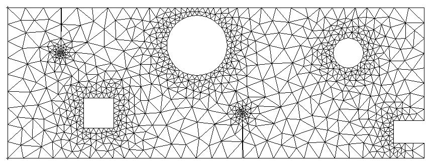

Le maillage initial (figure ) vérifie l’un de nos conseils: partir d’un maillage «raisonnable».
../../../../_images/100000000000035E00000149EAE77768F4D33E56.jpg
Figure 5.4-c: Maillage initial

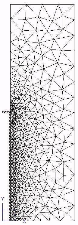

../../../../_images/10000000000003630000014D74AB0E06811CE2EA.jpg
Figure 5.4-d: Maillage raffiné à partir de l’erreur totale relative

On observe bien évidemment que les maillages adaptés diffèrent fortement. Dans le second cas de figure, le raffinement a bien été orienté vers les perçages, sièges des conditions d’échanges.

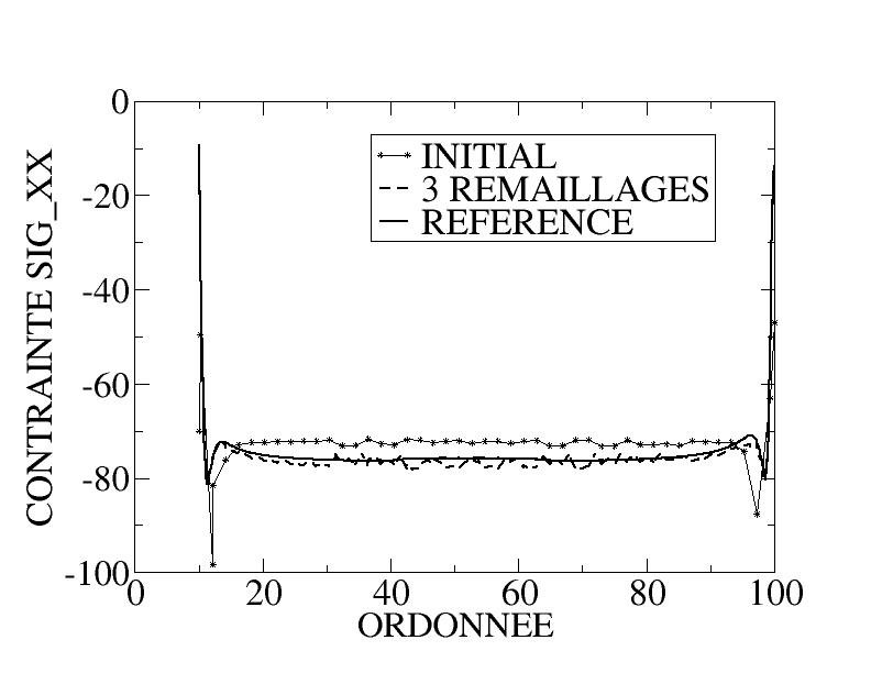

Pour juger de l’apport du remaillage, regardons les contraintes radiales sur le segment séparant les deux régions (figure ) qui sont comparées à une «référence» obtenue par 3 remaillages uniformes: le gain des remaillages basés sur l’indicateur d’erreur est visible.

../../../../_images/100000000000031800000264F97E1B0EC7F97B86.jpg
Figure 5.5-c: Profil de contrainte

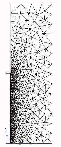

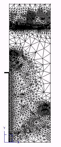

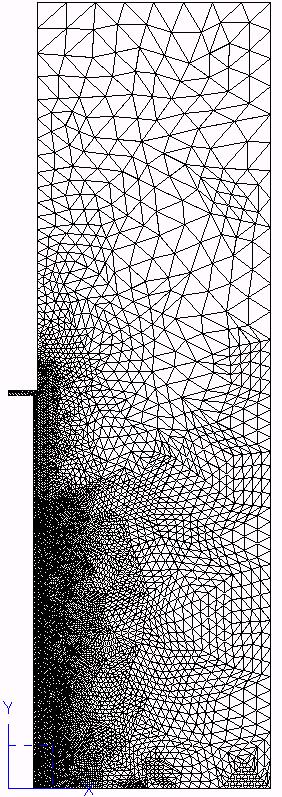

On trouvera sur la figure , le maillage initial et le maillage après 3 remaillages basés sur l’indicateur d’erreur.
Une indication des variations de la taille (et donc du temps) des résolutions entre le calcul de référence (3 raffinements uniformes) et le calcul avec 3 raffinements basés sur l’indicateur d’erreur est donnée dans le tableau 3.

Figure 5.5-d: Maillage initial et après 3 adaptations

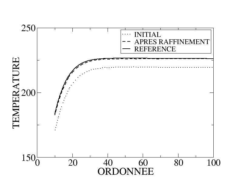

Si l’on regarde les résultats au dernier instant calculé, en particulier la température sur la ligne de post-traitement déjà utilisée en mécanique (figure ), on constate l’intérêt de l’adaptation de maillage. Comme on pourra le constater sur les maillages initial et adapté au dernier pas de temps, figure , le maillage n’a pas changé au voisinage proche de la ligne de dépouillement: l’amélioration de la température calculée provient des zones que l’on a raffiné par ailleurs.
../../../../_images/10000000000003180000026424656606AE5DDC4E.jpg
Figure 5.5-e: Maillage initial Profil de température
Figure 5.5-f: Maillage initial Maillage initial et au dernier pas de temps de calcul

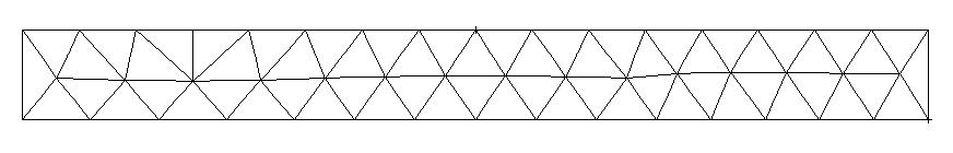

Il s’agit d’une plaque rectangulaire soumis à de la compression. Le comportement du matériau est adoucissant (écrouissage isotrope négatif, loi ‘DRUCKER-PRAGER’). Le calcul s’effectue avec la commande STAT_NON_LINE. Le maillage est constitué de QUAD8. Du fait du comportement adoucissant, on observe une bande de localisation de la déformation plastique cumulée. A l’intérieur de cette bande, le comportement est plastique et l’indicateur de plasticité vaut 1, à l’extérieur de cette bande, le comportement reste élastique et l’indicateur de plasticité vaut 0.
Processus d’adaptation:
L’adaptation du maillage est réalisée avec l’indicateur de plasticité (troisième variable interne V3 de la loi de DRUCK_PRAGER). Le critère de découpage choisi est une valeur seuil fixée à 0.5 (mot clé ‘CRIT_RAF_ABS’). Ceci garantit de raffiner dans la zone de localisation, objectif de l’utilisateur dans cette étude.

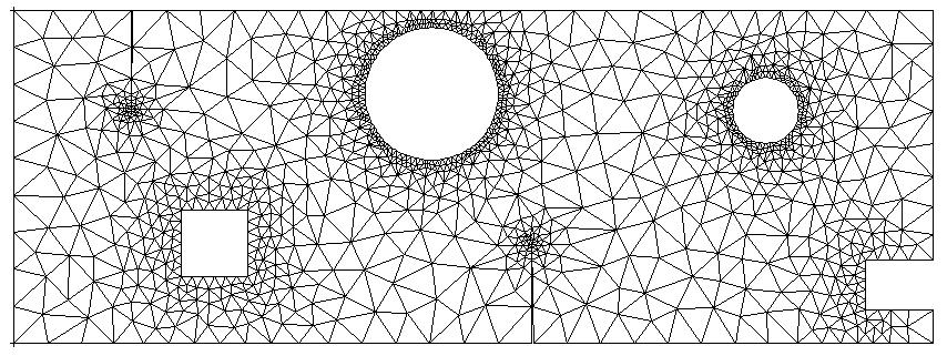

Résultat du redécoupage:
Toutes les mailles sont découpées en quatre, même dans la zone élastique. Ce résultat, qui peut paraître surprenant d’un premier abord, est dû au mode de découpage adopté par HOMARD et en particulier sur les règles de mise en conformité (cf. § 2.3). Les figures et illustrent ce résultat.
../../../../_images/10000000000003E5000001BD58D35D077CBB0645.png
Figure 5.6-a: Maillage initial
../../../../_images/10000000000003E2000000DCA005C534B7A0FDF7.png
Figure 5.6-b: Découpage de la zone grise puis mise en conformité de proche en proche
